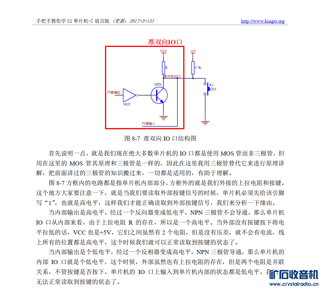

51的端口输出低电平之后,是不是这个端口就无法完全的变出输入端口了

比如这么个电容按键识别代码(Arduino)的,我发现无法再CH552G(E8051)上实现

  1. 由 Pn_MOD_OC[x]和 Pn_DIR_PU[x]组合实现 Pn 端口的相关配置,具体如下。
  2. 表 10.2.2 端口配置寄存器组合
  3. Pn_MOD_OC Pn_DIR_PU  工作模式描述
  4. 0  0  高阻输入模式,引脚没有上拉电阻
  5. 0  1  推挽输出模式,具有对称驱动能力,可以输出或者吸收较大电流
  6. 1  0  开漏输出,支持高阻输入,引脚没有上拉电阻
  7. 1  1  准双向模式(标准 8051),开漏输出,支持输入,引脚有上拉电阻,当
  8. 输出从低电平转高电平时自动驱动 2 个时钟周期的高电平以加速转换
复制代码
看数据表有控制寄存器,设置为高阻输入应该就行了

标准8051 IO 准双向模式
输出高可以被拉低,上拉比较弱
输出低不容易被拉高,
发表于 2022-9-18 22:20:44 来自手机 | 显示全部楼层
输出低不能作为输入口了,因为输出和输入是不同的锁存器控制,看单片机端口一节有详细介绍内部电路的
发表于 2022-9-18 23:04:14 | 显示全部楼层
标准51端口的准双向模式,如果要读取按键状态,必须先把端口置高电平,这时候端口内部的集电极开路(OC)或者漏极开路(OD)管子截止,端口才能读到按键按下时候的低电平状态变化,如果把端口置低电平了,那么端口内部的管子导通了,这时候无论端口连接的按键是不是按下了,端口都是低电平,检测按键的功能就失灵了。
 楼主| 发表于 2022-9-19 09:18:58 | 显示全部楼层

所以标准的的51无法实现触摸按键
幸好CH552G有提供更多的IO方法
 楼主| 发表于 2022-9-19 09:22:17 | 显示全部楼层
使用开漏输出模式
代码不变就解决这个问题了
