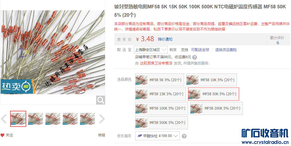

儿子处一只美的电磁炉坏了。拿回来让我看看能不能修好。我拆开初看了一下,没发现有什么东西烧坏,但是在炉芯线圈中间有一只象2极管似的另件,我将插头拔下后用万用表1K挡量了一下。正反向电阻均为50几K!看样子与1N4148类似,但是上面无标识。我没有修过这类东西。不知道这是个什么另件,向有经验的高手請教一下。这个另件是不是坏了。或用什么另件可以代换。发贴求援。先谢谢了。上个图吧
发表于 2022-9-17 17:18:26 | 显示全部楼层
热敏电阻,就是温度传感器,不是二极管。

控制温度防烧的

谢谢你的指点,原本还以为大概是一个什么二极管。现在才知道原来是玻璃封装的热敏电阻。长了知识了。谢谢!

你说得不错。粗心了没有将故障原因和状态介绍一下!开机后滴的一声后,按按钮没反应。仔细又查了一下将接插件清理后,所有的脚用尖咀钳折了一下重新插入后,现在己经开始工作了。估计大概是属于接触不良!明天放在家里先用上几天,看看有什有异常。没有问题的话再送去。先前粗看一下,感觉没有什么地方有另件烧糊的地方。适巧找到了那个温度传感器,以为是个二极管,一量,与二极管数据不符。所以误以为可能是向题所在,其他也没仔细查!通过一楼的坛友介绍,原来不是二极管。所以立马又重新仔细查了一下!终于有了结果。谢谢你的关注。下次一定要全面介绍各种故障原因,以便让大家知道问题所在。再次感谢。

大多数电磁炉的这个热敏电阻是100k的
