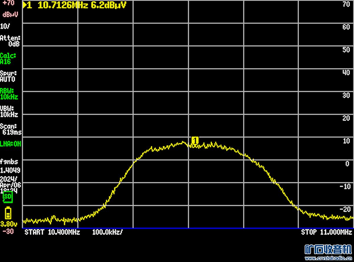

 楼主| 发表于 2024-4-6 19:49:05 | 显示全部楼层
岳耳 发表于 2022-9-18 06:09
说反了,这几个图的波形是比较差劲的普通货。
岳耳老师,好的滤波器顶部曲线应该是馒头状的吗?
我买的这些滤波器感觉不好,只有一种的中心频率比较准一点,其它的几种都偏0.2-0.3M左右,以前用的是NWT200测试的,一度怀疑NWT200的准确性。

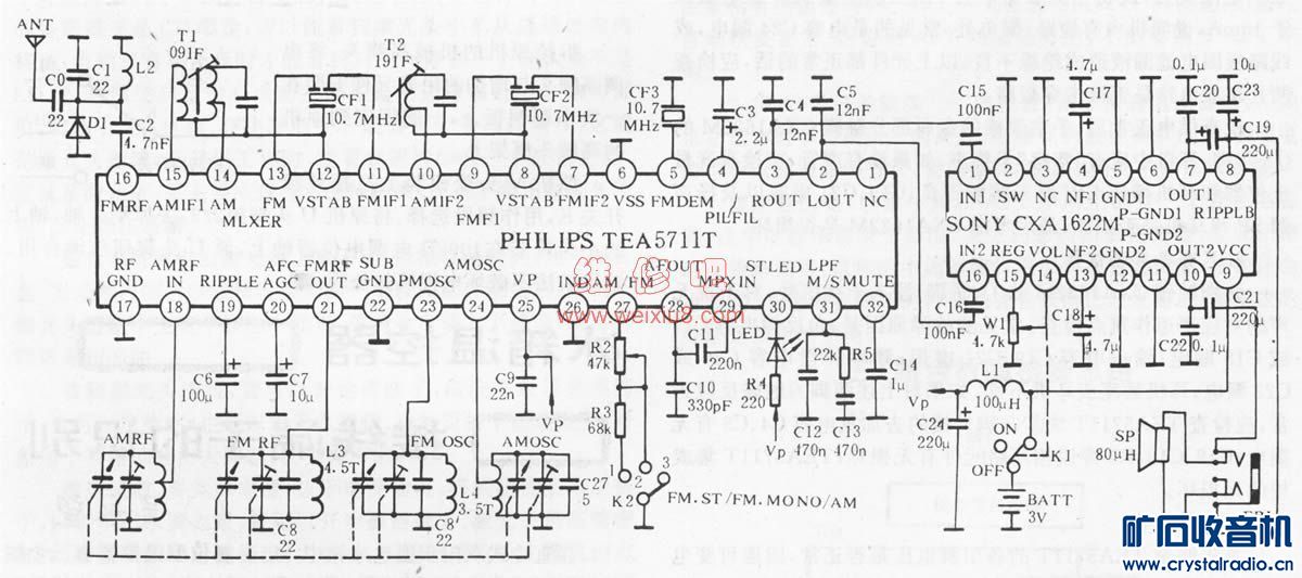

今日利用菲利普牌收录机的收音板,继续观察,该鸡用的IC是TEA5711,我测试的方法是:
拆掉CF2,在9脚接上tinaSA频谱仪,因为tinaSA可以测试频谱的平均值,我设置为16次平均值。记过长时间的累积,可以观察到频谱特性。
无节目处有大量的白噪声,因为白噪声包含各种频率分量,正好利用白噪声通过滤波器后,观察频谱,间接的测量滤波器CF1的幅频特性。
经观察,该鸡CF1(型号E10.7S红点在右,查资料为SFE10.7MS3-A,带宽180k,红点为10.7M)中心频率也是偏高0.2M左右,在试原机的的CF2(型号E10.7S红点在左,查资料为SFE10.7MS2-A,带宽280k,红点为10.7M)中心频率比较正确。
再然后,换上前边测试过的几款滤波器,同样发现了中心频率 偏高约0.1-0.2M,以前测试不偏的10.7MS3B10这次测试也不偏。
看来仪器没问题,而是买的滤波器不好。
