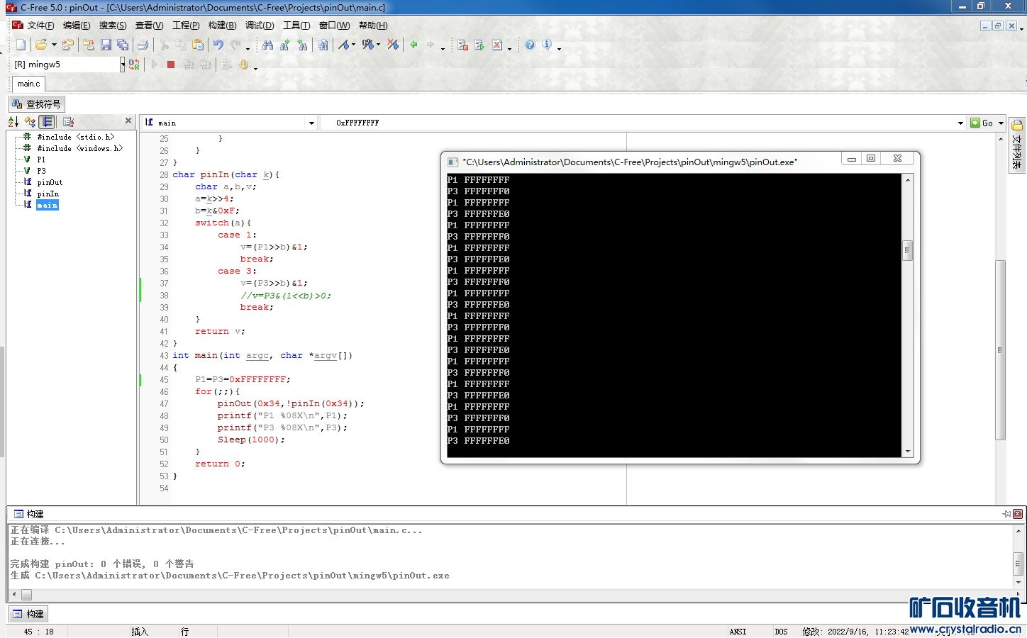

v=(P3>>4)&1;
v=P3&(1<<4)>0;
这两个代码啥区别,为啥上面的不起作用
按照C语言的位理解他们应该等效才对

 楼主| 发表于 2022-9-16 11:08:25 | 显示全部楼层
ssffzz1 发表于 2022-9-16 11:02
你用手一步一步画一下,一样吗?
一样啊,我都已经Python和C-Free来论证了
会不会因为P3这种端口,不允许被完全读出来的原因,只允许&|^操作它的位

我目测分析下:
v=(P3>>4)&1;
P3先 右移  4位 ,再和1做  &  操作 ,这个时候P3只能是1,没有其他可能,你前面移位多少无所谓,你最后出来都是V=1。
补充:“你前面移位多少无所谓”,这句话错了,不是无所谓,还是看 & 结果。
v=P3&(1<<4)>0;
这个是1先左移 4 ,出来就是 0b1000  ,这个值和 P3 左  & 操作,出来了的值就是 0b1000(十进制16),而和P3原来是什么值没有任何关系。
补充:“而和P3原来是什么值没有任何关系”,这句话错了,不是无所谓,还是看 & 结果。
补充:
>0 ,这个我没看,我是觉着你写错了,所以没分析,加入>0后,有点不同,需要我再看看。
还是看10楼的分析吧,那个对的。
 楼主| 发表于 2022-9-16 11:25:55 | 显示全部楼层
 楼主| 发表于 2022-9-16 11:30:46 | 显示全部楼层
好像确实哪里不太对
补上括号他们的作用就一样了,完了烧写到CH552G上都不翻转

1、第一步,我写个C代码试试
  1. #include <stdio.h>
  2. int
  3. main(void)
  4. {
  5.     unsigned int v1,v2;
  6.     unsigned int P3=0x5a5a5a5a;
  7.     printf("P3=%#x\n",P3);
  8.
  9.     v1=(P3>>4)&1;
  10.     v2=P3&(1<<4)>0;
  11.     printf("v1=%#x\n",v1);
  12.     printf("v2=%#x\n",v2);
  13.     return(0);
  14. }
复制代码
2、编译测试过程如下
  1. C20X~/tmp$ gcc -Wall -o 1 1.c
  2. 1.c: In function ‘main’:
  3. 1.c:12:10: warning: suggest parentheses around comparison in operand of ‘&’ [-Wparentheses]
  4.      v2=P3&(1<<4)>0;
  5.           ^
  6. C20X~/tmp$ ./1
  7. P3=0x5a5a5a5a
  8. v1=0x1
  9. v2=0
  10. C20X~/tmp$
复制代码
这个warning的意思就是12行这个表达是写的不够清晰,希望你弄个括号上去写明白点的意思。

着重看后半段红字,那个是v2那个表达式的真正汇编代码,这里没有看到 (1<<4)&0的具体执行,那是因为 编译器给你算好了。
(1) 1<<4 ,测出来是 16
(2) 16 > 0,因此结果为真,在这个版本的C语言里用1表示
就是这句 1169:        83 e0 01                     and    $0x1,%eax
最后就是P3和1与的结果了。
4、这里为什么v2是0呢,因为那个5a,的第0位是0,我换个数值试试

 楼主| 发表于 2022-9-16 12:23:16 | 显示全部楼层
ssffzz1 发表于 2022-9-16 11:36
1、第一步,我写个C代码试试
现在诊断出是什么问题了
P3&=~(1<<4);
这个的问题,CH552上这个效果等同于^,会自动翻转
for(;;){
        P3&=~(1<<4);
        mDelaymS(1000);
这才是诡异的点

 楼主| 发表于 2022-9-16 14:19:08 | 显示全部楼层
ssffzz1 发表于 2022-9-16 13:52
我没仔细看你的那几张截图的代码,
不过就这句来看:
网上有人说看门狗的问题导致被重置,我注释掉Init();代码能正常跑了
