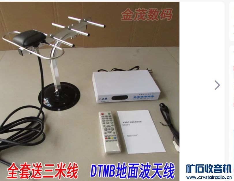

发表于 2022-9-16 10:32:14 | 显示全部楼层
模拟信号基本都没了,无线信号现在都是地面数字信号,你可以买个数字天线,前提是电视要支持地面数字信号接收才行。除此之外基本都是网络电视和卫星电视了
发表于 2022-9-16 10:36:03 | 显示全部楼层
现在电视的模拟信号早就停播了。用机顶盒吧。
发表于 2022-9-16 10:39:37 | 显示全部楼层
法律规定40寸以上的电视必须带有地面波功能,试一下插个天线,找一下数字电视(DTMB)功能
发表于 2022-9-16 10:46:16 | 显示全部楼层
看你的电视机有没有“数字电视”这个选项,如果有,插个室外天线,进入数字电视,自动搜索应该会有节目,如果没有数字电视选项,只能买个 DTMB机顶盒试试了.

发表于 2022-9-16 16:59:49 | 显示全部楼层
以前播放的模拟信号早就叫停了,现在是数字信号,所说的地面波就是电视台吧卫星下传的信号,解码解调再重新编码,通过电视塔发射出去的数字信号。近期买的电视有数字解码功能,可以直接接收,老电视需要用机顶盒解码收看。
发表于 2022-9-16 17:01:24 | 显示全部楼层
