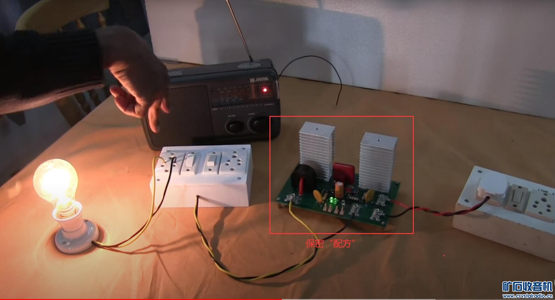

 楼主| 发表于 2022-9-16 10:22:40 | 显示全部楼层
这是油管xraytonyb先生的作品。

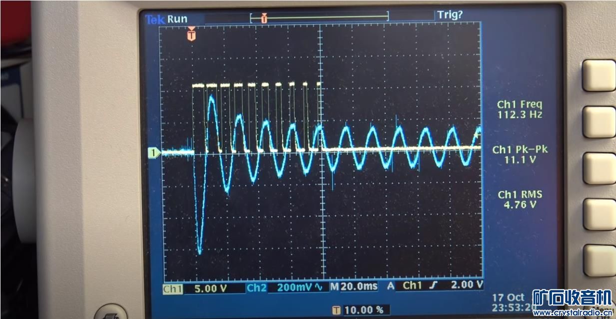

我现在用得是继电器做保护元件,虽然可以手动短路着玩,但是对于电子线路来说,这个动作速度还是太慢了。
我的目标是在3毫秒内完成切断,要实现这个目标,继电器和双向可控硅都无法胜任。
外网Medi Electronics演示了他的保护电路,能随意短路电解电容,0.25W电阻,普通小功率二极管等,器件不会损坏,遗憾的是他不分享资料。

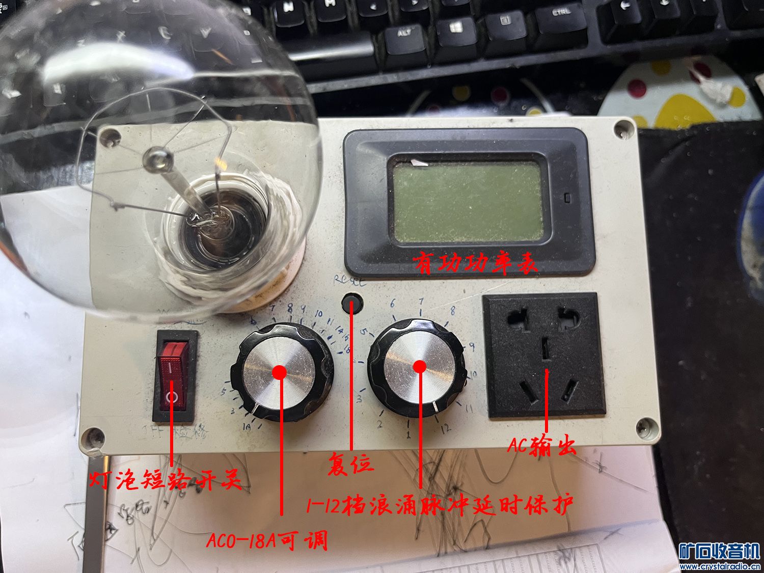

 楼主| 发表于 2022-9-16 22:38:06 | 显示全部楼层
我现在使用的保护装置。
1-18A连续可调,12档浪涌延时保护。

这是成熟方案,感兴趣的可以参考一下。
