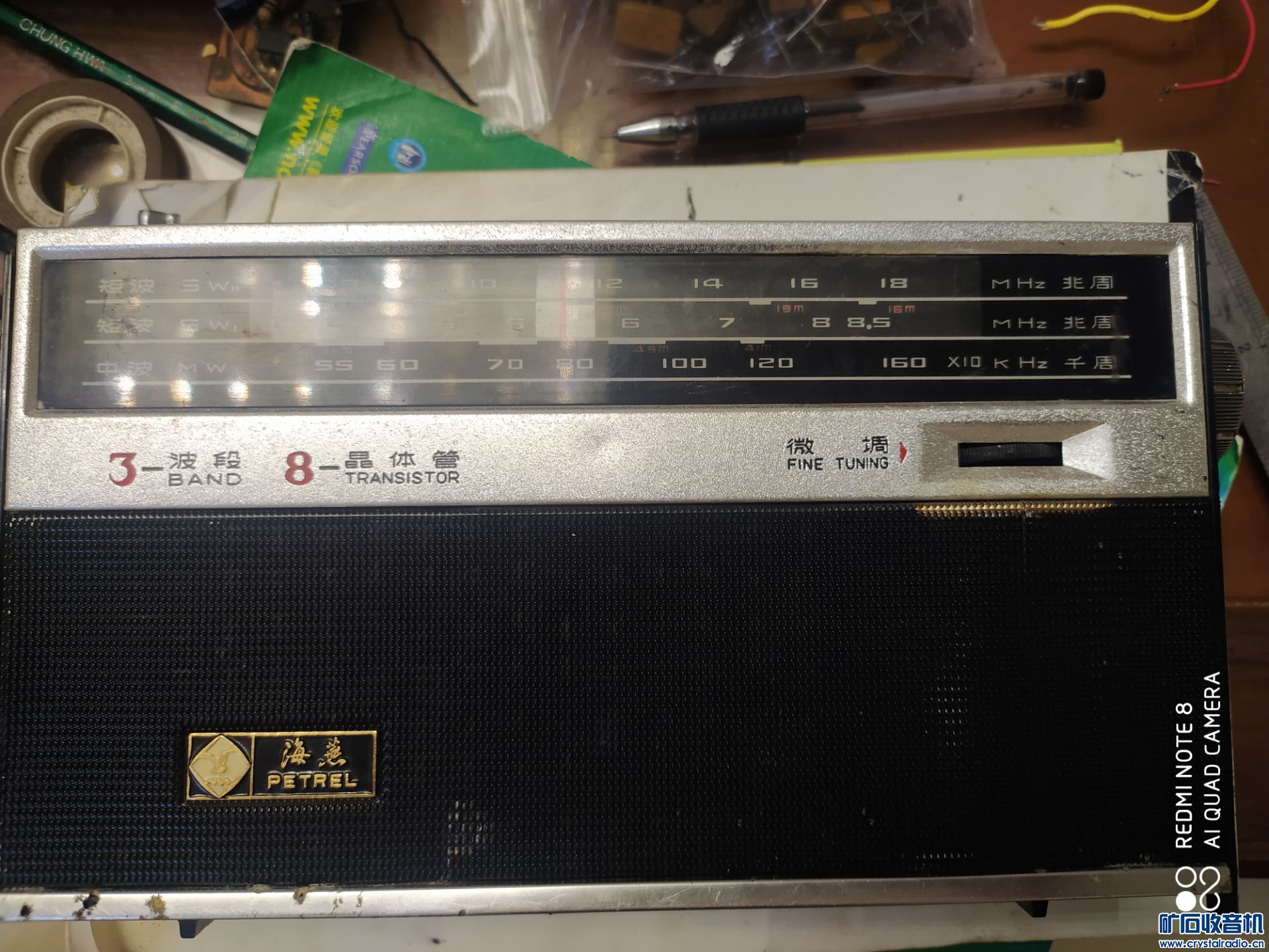

   网购海燕B331一台,价格不是垃圾价的,110包邮,从我们的吉林延边寄到广东,路途真的很遥远,好在今年的中秋快递不怎么忙,3-4天就到了。
   打开包裹一看,还是走眼了。面板下框的铝条不是垃圾遮盖而是被电池水腐蚀了好几个小洞,谢天谢地,B331的灵魂----100毫米的钴磁喇叭成色不错,纸盆没有破,只是纸压边曾经被电池水浸湿过,但无伤大雅!

面板不是很好,帖子有提及,这是我看走眼的地方,还有,使用者用短波很频繁,把微调周围的油漆都磨掉了,这里的设计,不如南京B802考虑周全。

              还可以,都说国产电位器不行,其实行!波段开关接触良好,中周也没有动过,最关键的是喇叭品相好。
  说不好的地方就是,面板,还有拉杆天线是坏的,只剩下最后一节管子,他套了一个普通的带弯头的天线(拆掉弯头)塞到管子里面。
