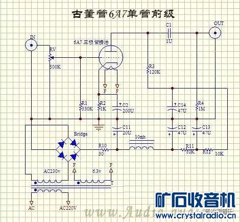

七极管的标准应用可以当五级管用,也可以三接当三极管用。
当三极管时,其2-4栅从帘栅变成屏极,其实电流也不小。屏极可以接帘栅,也可以接地。接地时把整个管子罩起来,相当于屏蔽罩,特别适合低电平放大,减小空间电场的干扰。
而帘栅极当屏极时,其网状结构让人不禁想起网屏~~~~。
当把振荡栅当三极管的栅极时,已经可以不用顾虑遥截止的问题了。因为三栅才是遥截止结构。
所以只要会用,变频管是一个很好的管子,不会成为垃圾管的。

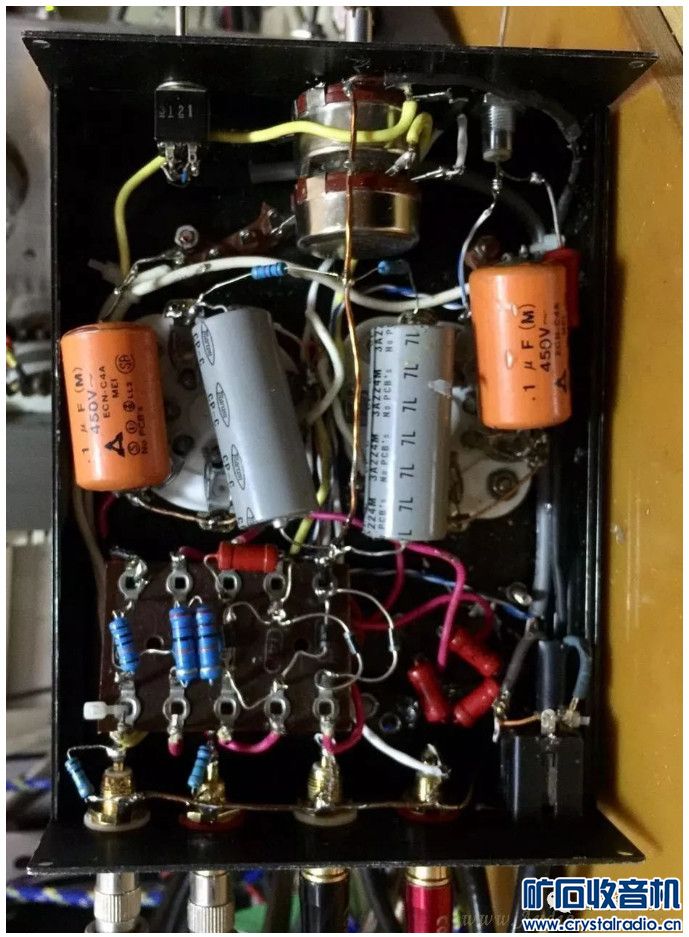

记得那4颗电容是日立电视机中使用的吧?且都是用在行扫描电路上的。

直接屏极输出,输出阻抗比较大。是否考虑一级阴极跟随呢
