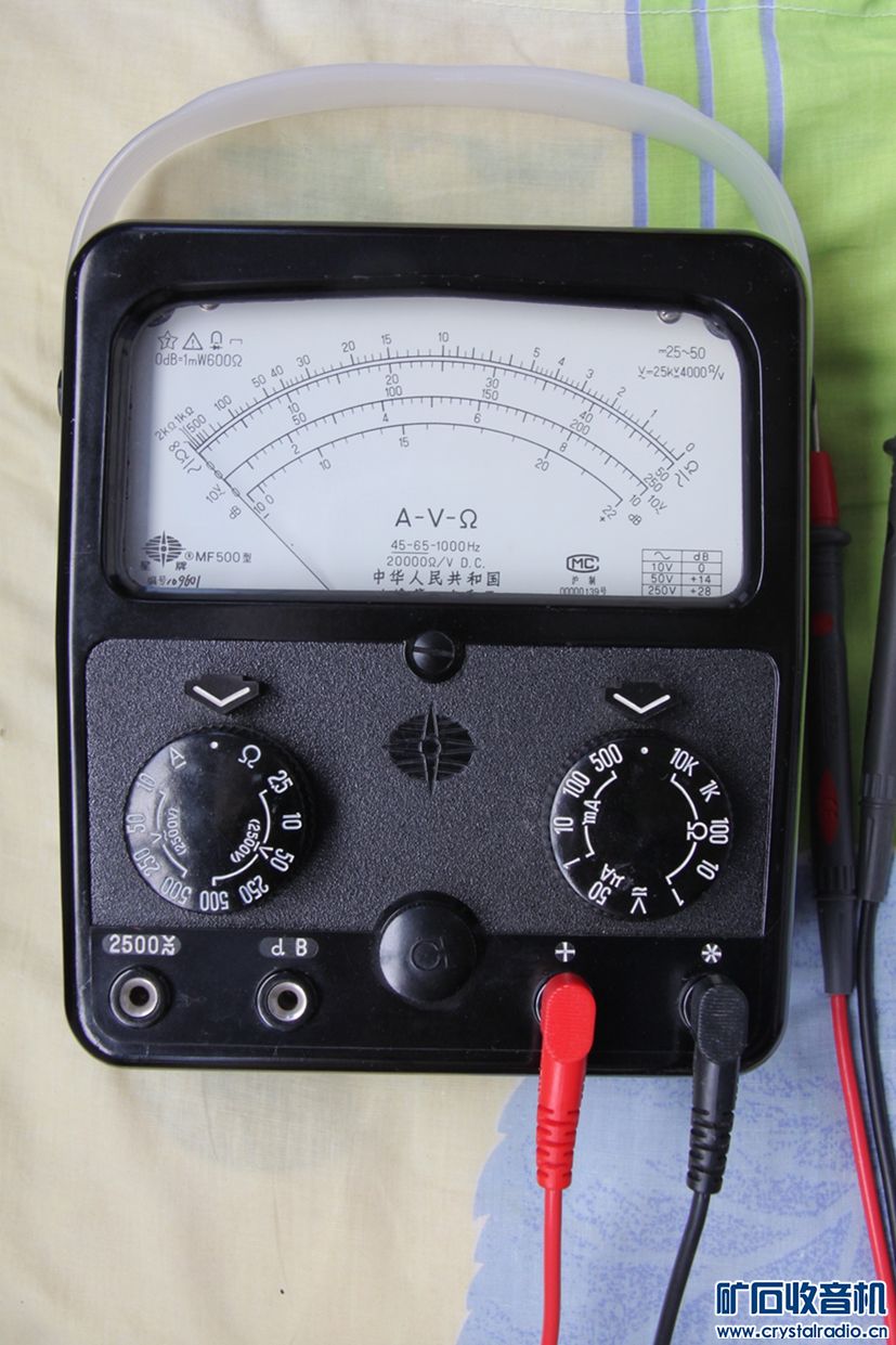

这个上四MF500型万用表,指针总是走到2/3处卡死!
发表于 2022-9-15 15:29:29 | 显示全部楼层 |阅读模式

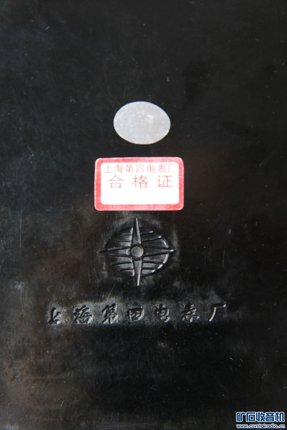

垃圾佬那里淘的,成色可以;

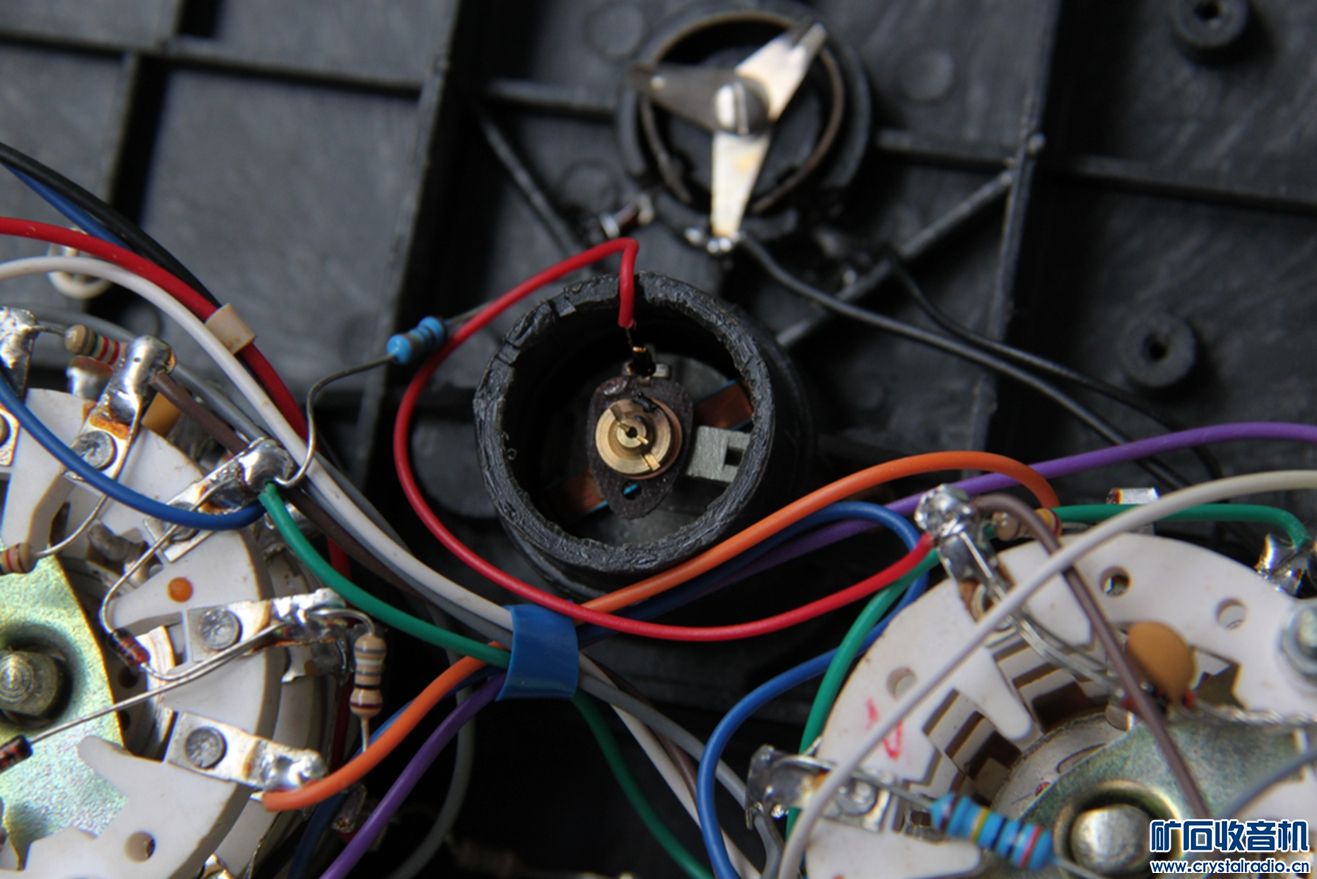

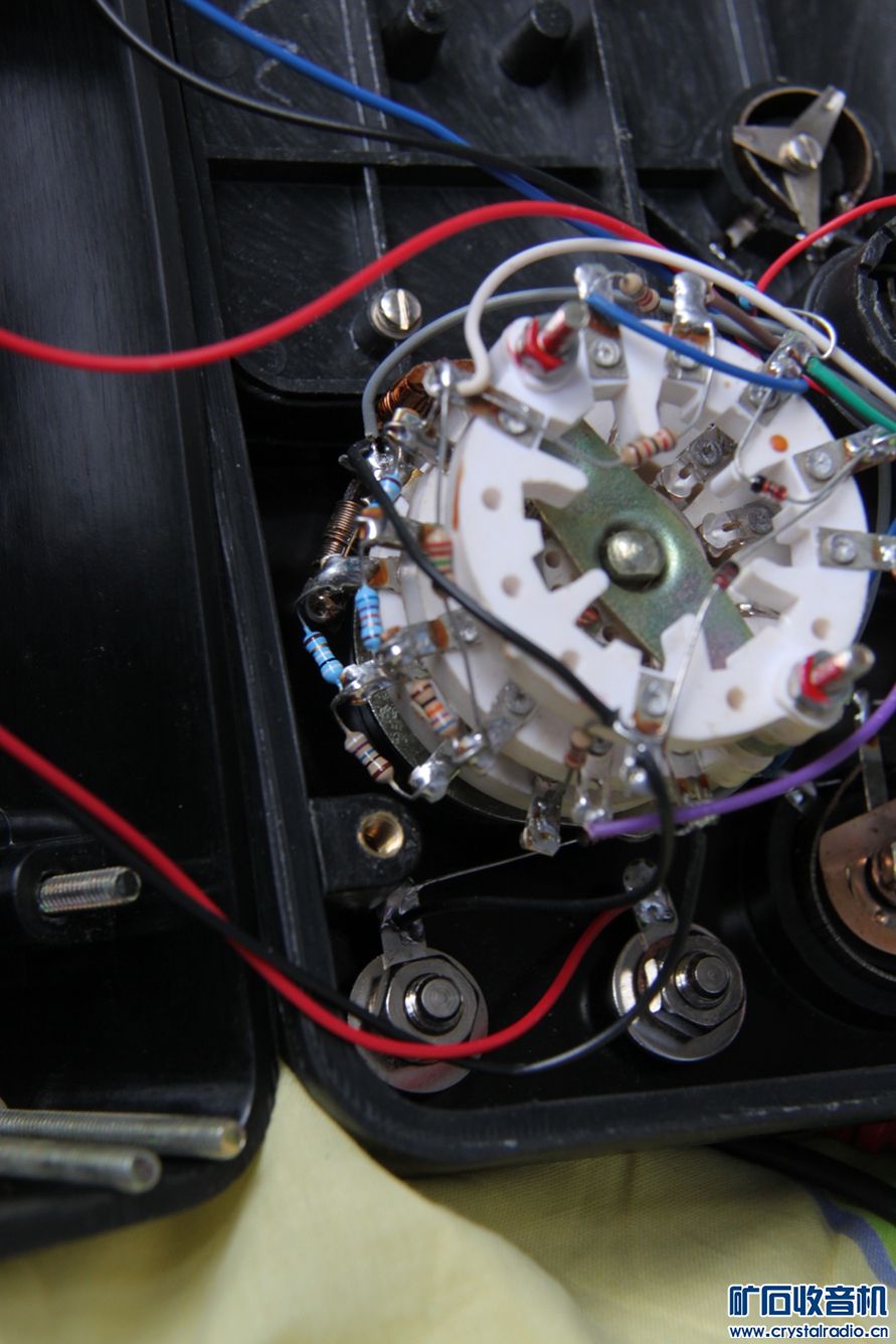

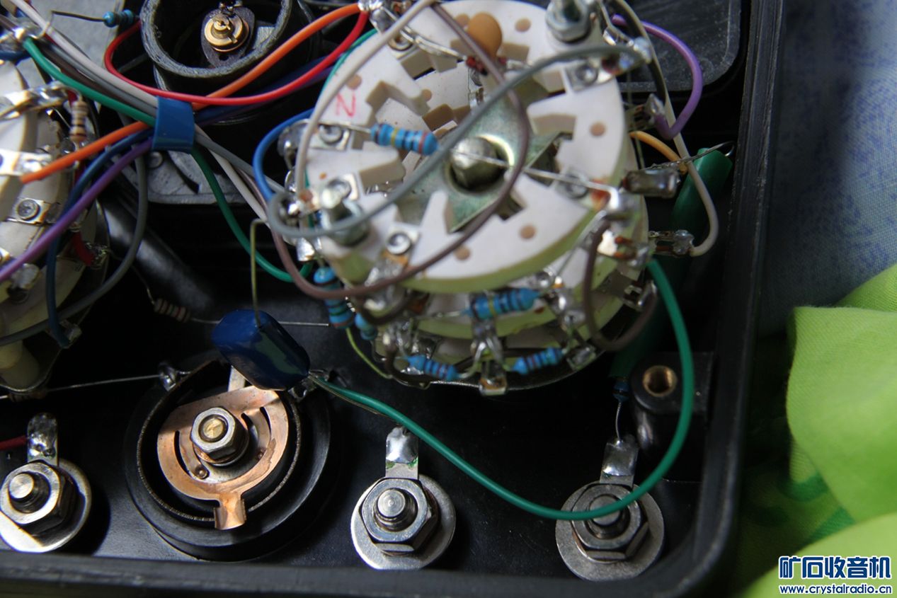

就是每一次到那里会卡住;
拆开表头,吹了几下,不卡了;
 楼主| 发表于 2022-9-15 15:33:14 | 显示全部楼层
精度还可以;
表头阻尼不太好!
开关手感干脆;
內磁的;
感觉缩水!
发表于 2022-9-15 16:00:37 | 显示全部楼层
检查表针是否与表面相碰,或者是表的轴承间隙太小,可以调整轴承的间隙。最好是调整后面轴承的间隙。用嘴吹表针检查间隙的大小。
 楼主| 发表于 2022-9-15 16:07:07 | 显示全部楼层
河西老道 发表于 2022-9-15 16:00
检查表针是否与表面相碰,或者是表的轴承间隙太小,可以调整轴承的间隙。最好是调整后面轴承的间隙。用嘴吹 ...
拆下表头,在游丝处,吹了几下;
摆动还好;
竟然不卡了;
装回去,正常!
估计是异物,灰尘。。。。。。
什么都没有看见!

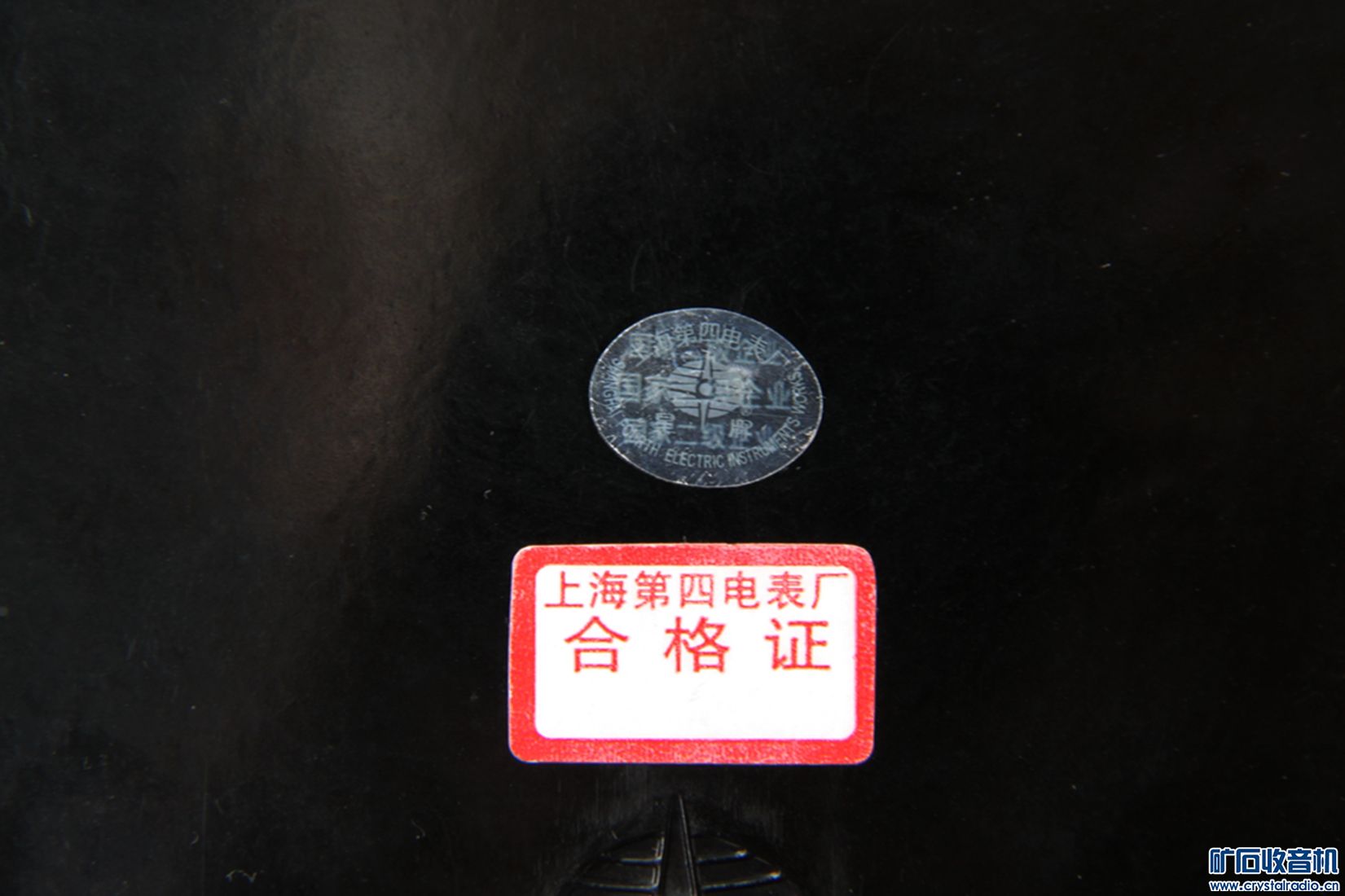

发表于 2022-9-17 19:46:05 | 显示全部楼层
这是后期生产的内磁,缩水的五环电阻版。
发表于 2022-9-17 20:28:57 | 显示全部楼层
        虽说是内磁,但挺新,89年以后基本都是色环了,色环也很准。
发表于 2022-9-17 22:21:04 | 显示全部楼层
前连天我也在地摊买了一个哈尔滨的500型里面相似度很高,也是卡表针是表头螺丝松动紧好螺丝就好了。
发表于 2022-9-22 11:07:15 | 显示全部楼层
面板好像是塑料的,不是电木的。
