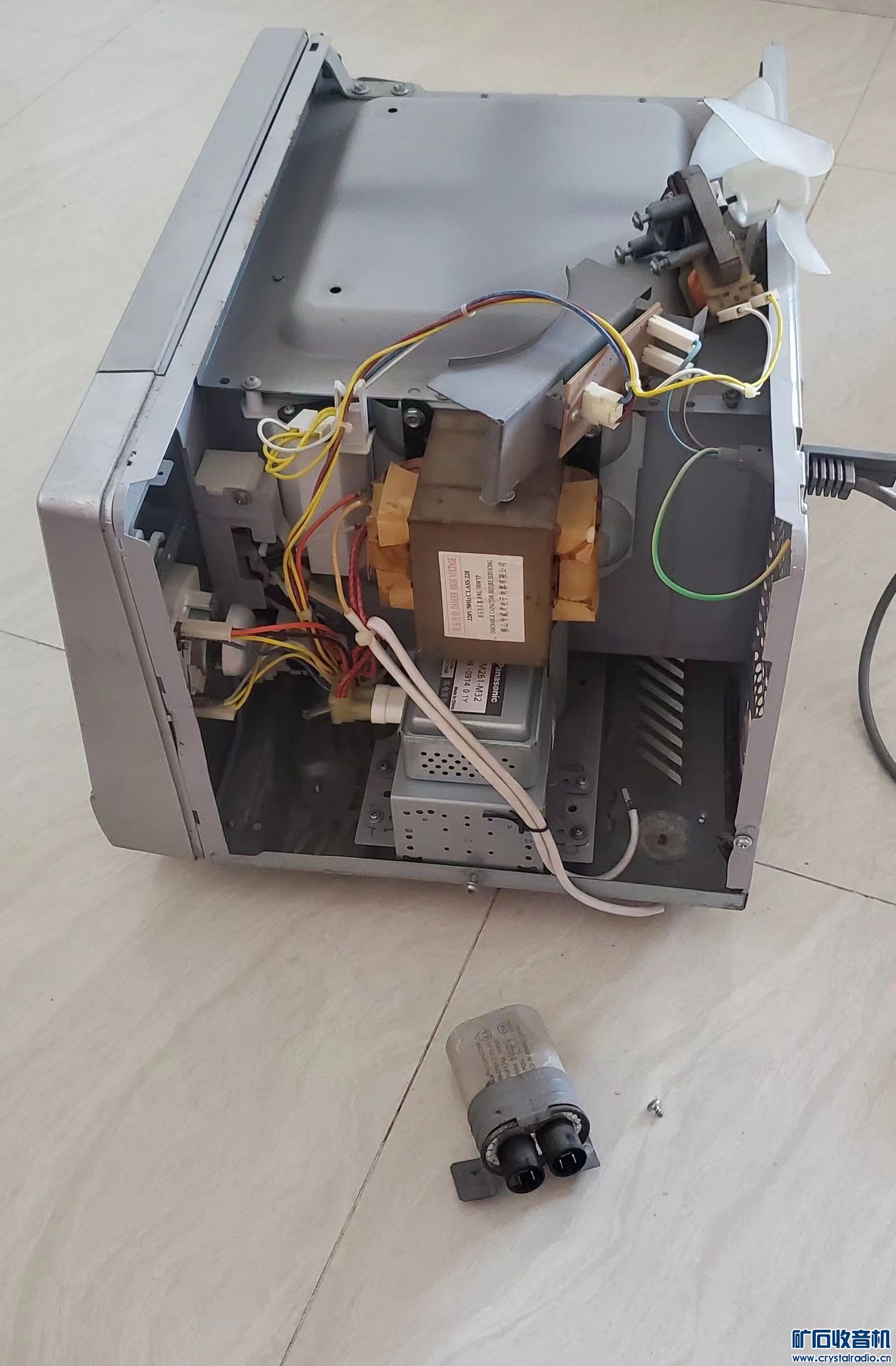

昨天修了一台结构比较奇怪的微波炉,故障是通电没反应,检查是高压电容击穿短路,导致进线保险管烧,更换后修复。但我是头一次看见变压器和磁控管倒置安装的微波炉,磁控管还是倒扣底部,估计是通过波导管到达腔内加热;而且还没有高压保险,高压短路时直接烧进线保险。搞不明白为啥要设计成这样的结构。
发表于 2022-9-15 14:42:07 | 显示全部楼层
没有玻璃转盘的微波炉应该都这样的结构吧
磁控管在底部,通过金属片反射微波

 楼主| 发表于 2022-9-16 23:40:17 | 显示全部楼层
JuncoJet 发表于 2022-9-15 14:42
没有玻璃转盘的微波炉应该都这样的结构吧
磁控管在底部,通过金属片反射微波
的确是没有转盘的,但没有转盘的也是传统结构,也就是变压器在底盘,磁控管在加热腔侧装,这个倒置结构的我是头一次看到
