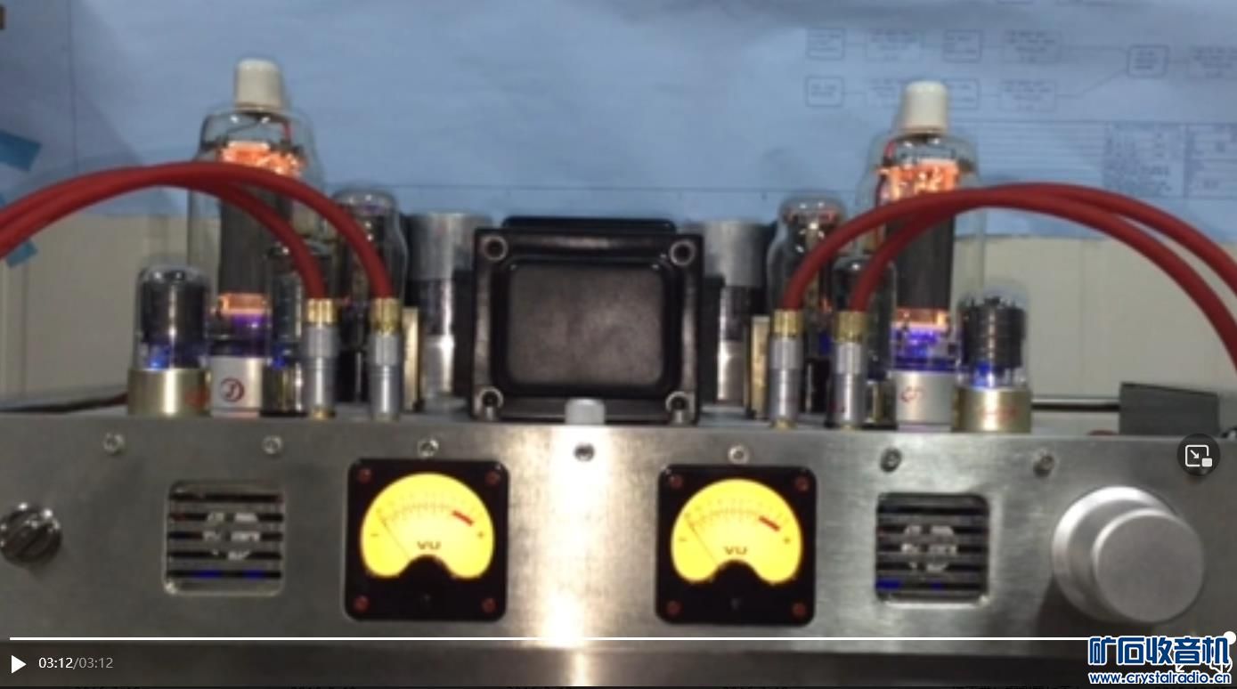

楼主: 海不扬波li
我的胆机新作

屏压多少?是直接变压器出还是经过倍压?一直想做FU13单端来着。
 楼主| 发表于 2022-9-15 17:44:51 | 显示全部楼层
屏压1050V,单独高压牛供电

发表于 2022-9-16 10:45:04 | 显示全部楼层
信号输入线和你这个高大上的家伙好像不在一个档次,看样子好像是插VCD的线

 楼主| 发表于 2022-9-16 11:08:08 | 显示全部楼层
是的,蓝灯不暖,还不如无灯或绿色
 楼主| 发表于 2022-9-16 11:13:46 | 显示全部楼层
确实是VCD线,这个线还好吧

发表于 2022-9-16 11:51:23 | 显示全部楼层
做的漂亮!FU71什么用法?2A3推?
 楼主| 发表于 2022-9-16 12:08:23 | 显示全部楼层
文立刀 发表于 2022-9-16 11:51
做的漂亮!FU71什么用法?2A3推?
这是813单端
发表于 2022-9-17 11:00:40 | 显示全部楼层
胆机整流部分还用电子管,典型的“墨守成规”思路。
 楼主| 发表于 2022-9-17 11:04:24 | 显示全部楼层
不是“墨守成规”,是“按图索骥”
发表于 2022-9-17 11:18:27 | 显示全部楼层
对于楼主的"屏极高压线也用同轴单端接地"这一做法,我认为是弊大于利。但是这都是小节问题,楼主是下了功夫了。支持继续折腾!
