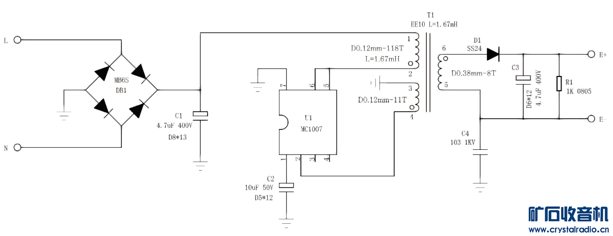

偶得一个廉价的5V-1A适配器,外壳标注是过安规的,打开外壳,实际根本达不到安规的标准,没有保险丝、没有吸收回路、EE10变压器,次级铜线直径0.38mm,按10A载流量计算,可达1A,实际测试确实达到了1A,但变压器发热严重。从安全角度讲,电源还是要使用真正过安规认证的产品,不能贪图便宜使用这种似是而非的产品。芯片是MC1007,网上找不到资料。哪位朋友有请分享。还原的原理图如下:

C3滤波电容的耐压我感觉用不着400伏这么高,顶多63V就可以了。
 楼主| 发表于 2022-9-15 10:18:00 | 显示全部楼层
是的,6.3V即可,我标错了。

这电路容易炸芯片吧,看着玄幻,正常变压器应该有阻尼网络
发表于 2022-9-15 11:34:45 | 显示全部楼层
建议楼主还是上个PCB正反面图吧,
如果芯片内功率管反向电压能够满足降额(内置芯片耐压850V),同时EMC也满足认证要求,阻尼吸收网络可以不用。
PCB上增加个电阻当保险,
C4改为Y电容。
变压器注意下隔离工艺,主次侧PCB间距拉开。满足认证还是容易的。
很多东西不能说它烂,其实烂的是大家想着的便宜,和老板想赚钱的心。

上图,原理图也更正了。
 楼主| 发表于 2022-9-15 11:53:29 | 显示全部楼层
农民 发表于 2022-9-15 11:34
建议楼主还是上个PCB正反面图吧,
如果芯片内功率管反向电压能够满足降额(内置芯片耐压850V),同时EMC也 ...
这就是一垃圾货,元件已经省的不能再省了,以极低的成本作成品,没有保险丝、没有吸收回路、变压器次级没有用3重绝缘线、变压器次级引脚距离初级线圈达不到6mm,原边与副边之间爬电距离达不到6mm,普通瓷片代替Y电容,根本就没安全性可言,我发贴的本意是很好奇能把成本作到这么低。这种电源居然市场需求量很大。

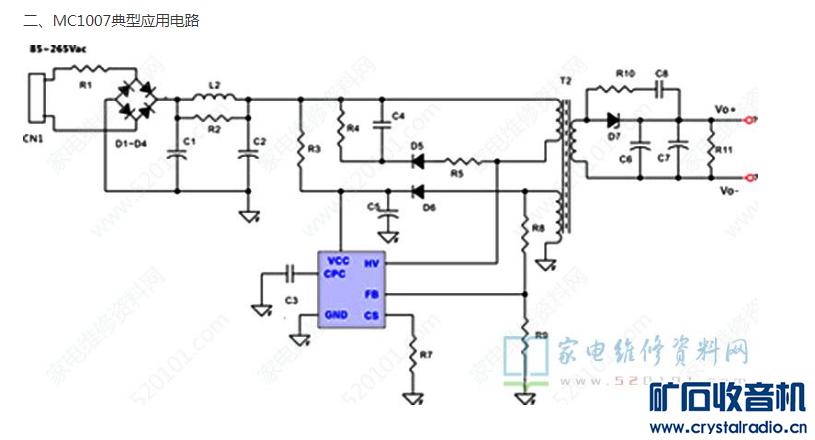

发表于 2022-9-15 12:11:17 | 显示全部楼层
图中的U1看不见
发表于 2022-9-15 12:20:02 | 显示全部楼层

印板反面保险丝位置的细线就是保险丝了,也能起作用的。

 楼主| 发表于 2022-9-15 14:30:05 | 显示全部楼层
还原成原理图时,拆掉了。
