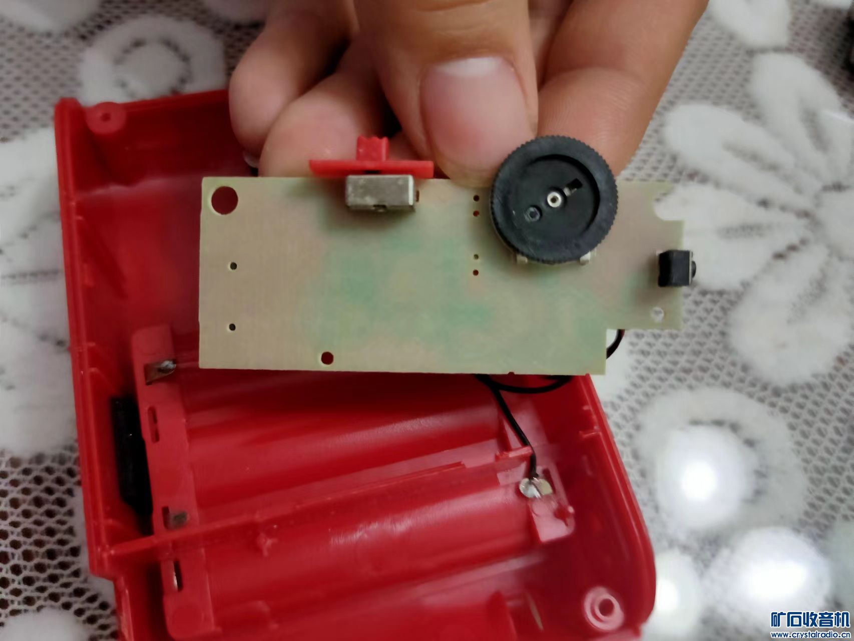

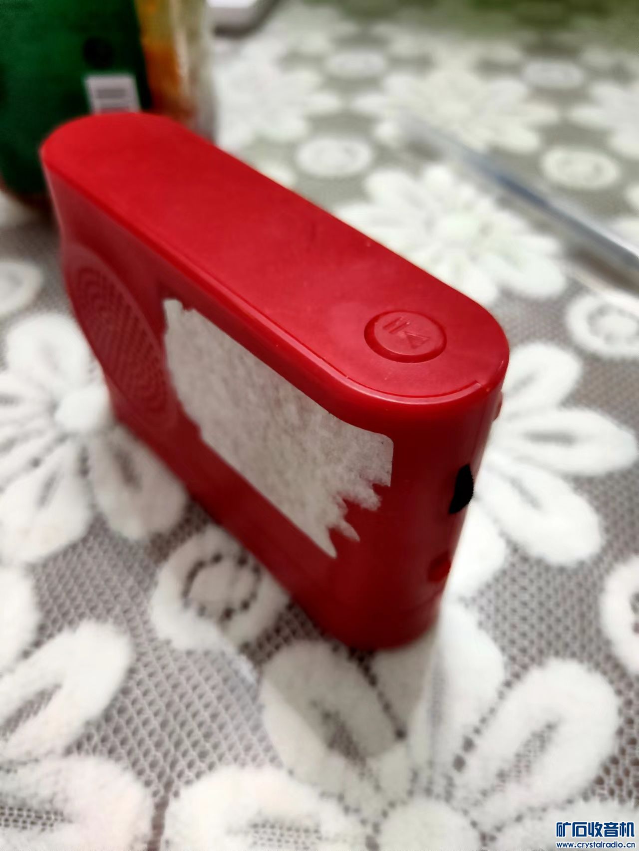

 楼主| 发表于 2022-9-18 19:06:49 | 显示全部楼层
使用3个5号电池,没有充电电路,整机看上去成本很低,可能还没3个镍氢电池贵,解码和功放ic各1枚,背面干净很
微信图片_20220918190323.jpg 微信图片_20220918190332.jpg 微信图片_20220918190336.jpg 微信图片_20220918190344.jpg 微信图片_20220918190348.jpg 微信图片_20220918190352.jpg
发表于 2022-9-19 17:55:23 来自手机 | 显示全部楼层
求SD卡IC型号
 楼主| 发表于 2022-9-19 21:46:06 | 显示全部楼层
两ic都是光光的,没字

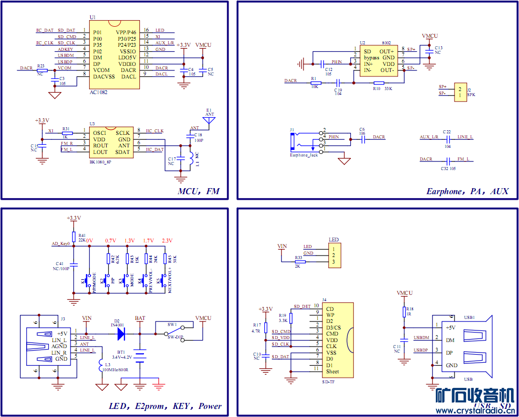

发表于 2022-9-24 16:13:50 | 显示全部楼层
发表于 2022-9-24 16:16:31 | 显示全部楼层
有点像这种方案。没啥好玩的
 楼主| 发表于 2022-9-24 23:25:59 | 显示全部楼层
mowin 发表于 2022-9-24 16:16
有点像这种方案。没啥好玩的
我这个极度精简,没充电口,只有一个播放、暂停案件,电位器调音量,只能tf卡,不能插u盘
