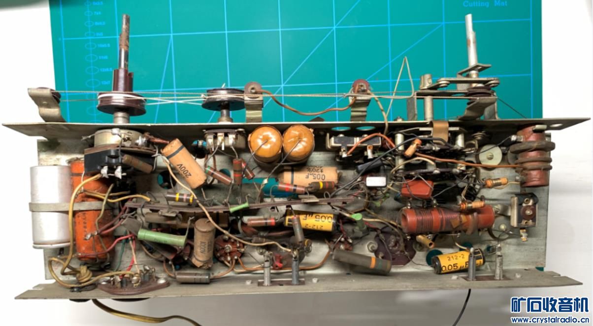

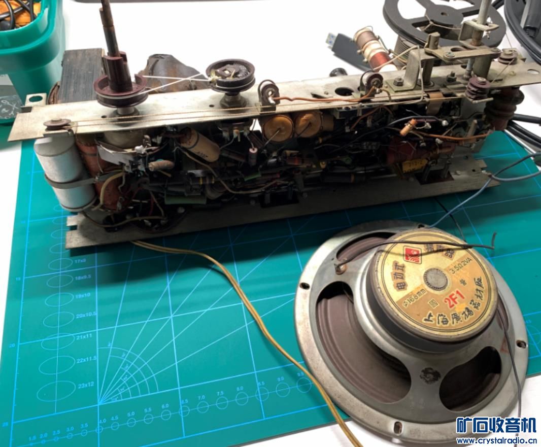

短波1和短波2晚间收台尚可,白天也可以收几个台,但中波白天晚上都收不到,转动调台旋钮有起伏的噪音,因为没有图纸资料,无从下手。
506-1
506-1
506-2
506-2
506-3
506-3
全家福
全家福

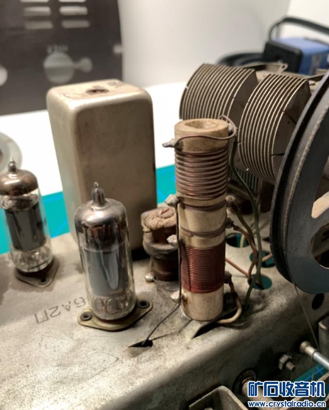

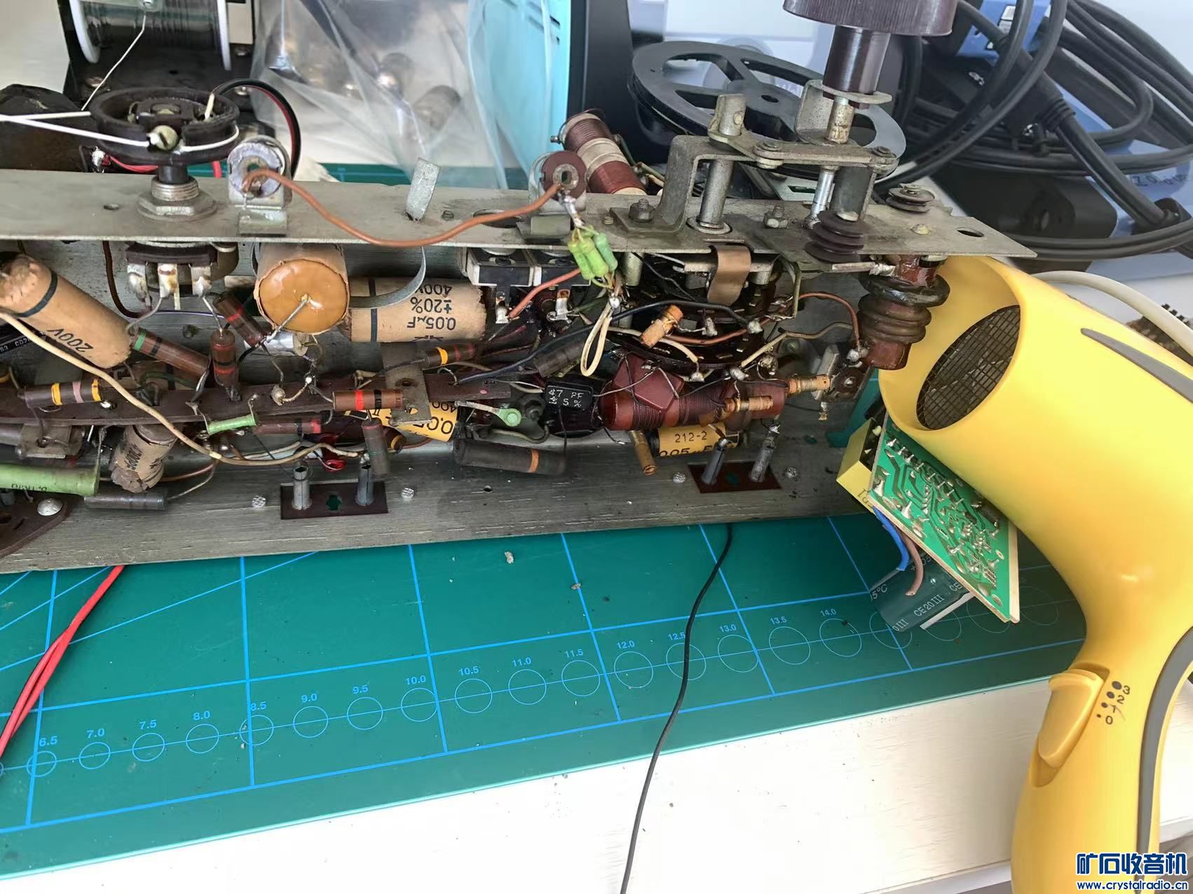

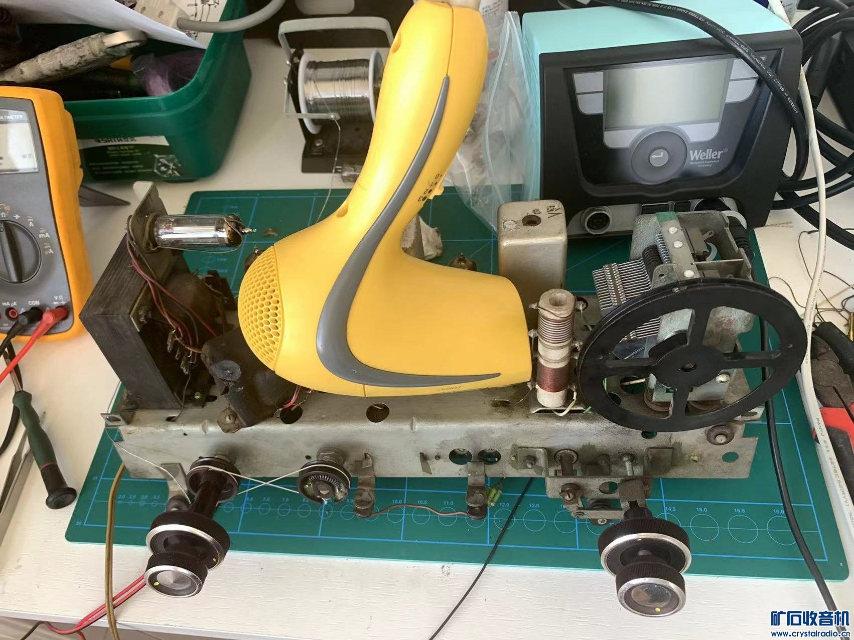

不必。既然两短波可收音;全机基本正常。是中波停振
先用电器清洁剂洗波段开关触点.然后用热风筒吹中波天线线圈,中波振荡线圈及其外围几个电容器,
直吹至65度/C,保持45分钟,太热,风筒与零件距离远些许,不够温;可靠近些。到时间后一定要等到完全
冷却,才可通电,然后通电用高阻万用表测变频级一栅,如中波选在1000KHZ处;一栅有负6伏则为正常,如
没负压,换中波振荡线圈上连接着的两个电容为新,如仍不能振荡,测三栅电压约120--150V,电压不差太远
而仍不振,换三栅电容,如仍不振,就要换变频电子管

2/4栅压120V,旁路电容用电桥测得数值为61pf,图纸上标称0.05uf,貌似问题也不大。按照您说的方法用电吹风加热各线圈,待冷却后开机稍有改善,在低端隐约能听到一个电台,整个频段噪音高低起伏杂音很大。拆下双联,全部旋进测得电容量分别为470P和520P,旋出容量均为15pf,拆解双联超声波清洗后装回,容量没有变化,但收台稍好一些,后又调整中波的垫整电容,虽然只收到一个台,但清晰了许多,整个波段杂音仍然很大。这应该是我这里电磁环境差造成的。后面打算加装磁棒天线来提高中波接收灵敏度,不知版主有没有相关经验或资料来分享一下?这个双联是差容式,中波对应的是520P,不知磁棒天线该如何绕制?
