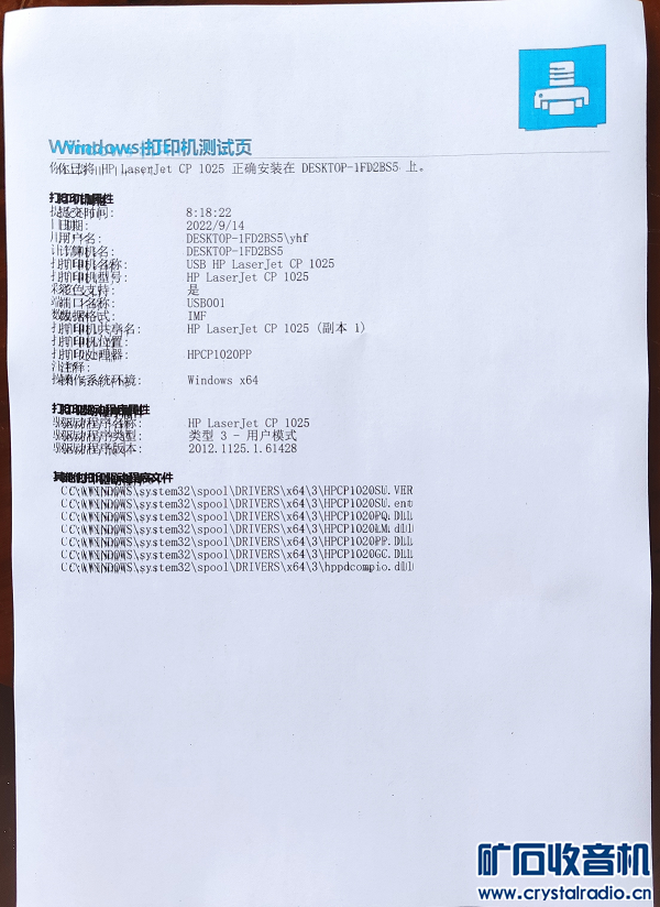

在坛内购进一台惠普1025激光彩色打印机,打印颜色偏重,在网上查询了资料,调节激光器可调电阻,并清理了光珊条和块,调节后打印效果得到改善,可是不知道什么原因导致后来打印出来后上方和左方部分区域重影,请教一下大神们,此种情况应该从哪里出手处理。效果图
打印部分重影
打印部分重影

发表于 2022-9-14 19:27:52 | 显示全部楼层
这个打印机四个硒鼓轮流转的,校准下试试看

发表于 2022-9-14 21:16:23 | 显示全部楼层
这机器是四个粉盒,一个硒鼓,还有个转印带。看现象故障应该是转印带,不应该随便调激光器。这么些年,涉及到激光器的,一般是反光轮脏,驱动电机损坏,没有碰到要调整的。

已经解决了 我把激光器拆下来又整体清理一次  连里面的线路板都拆了,在安装上打印正常了
调整后打印效果图
