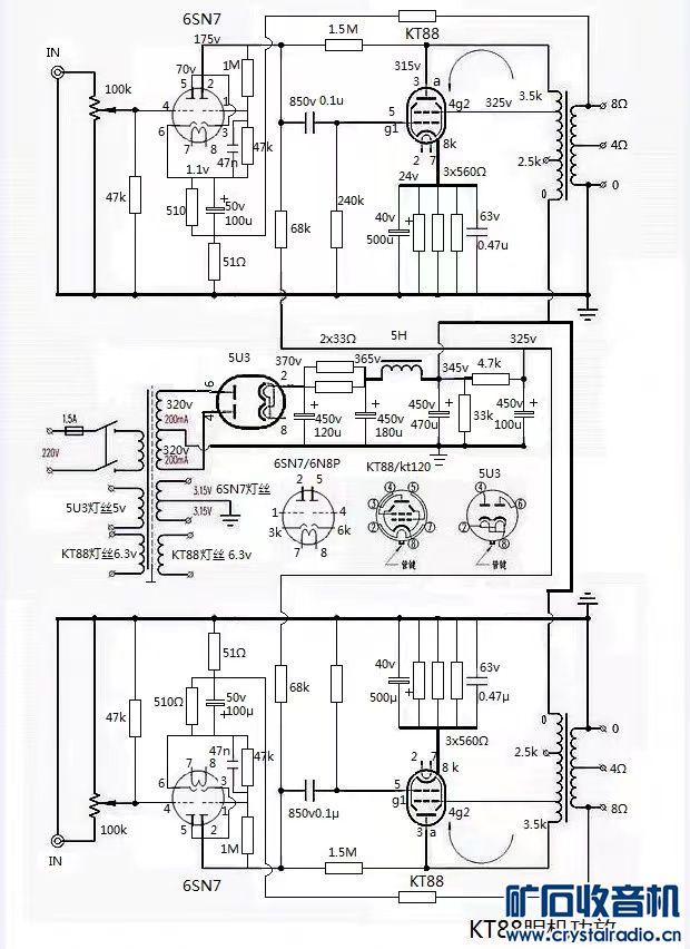

ecc32可以直接替代6sn7吗
发表于 2022-9-14 15:41:27 来自手机 | 显示全部楼层 |阅读模式
需要采取些什么措施?

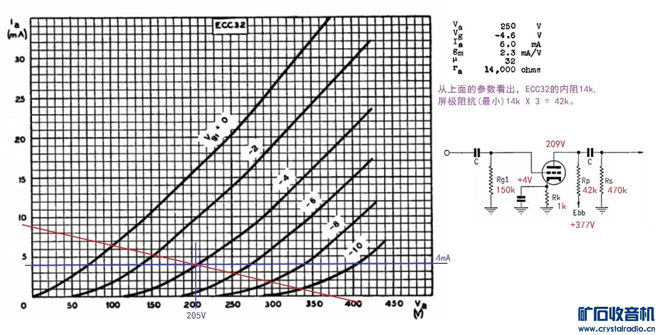

谢谢!我代用的电源灯丝供电足够  栅负压32是 -4,6屏流6毫安  6s是-8屏流9毫安  所用工况基本可以。

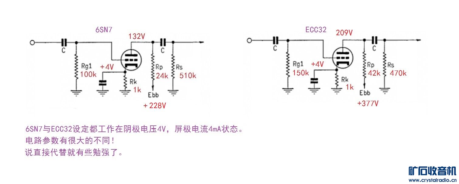

6SN7与ECC32共阴电路的比较:

ECC32代换6SN7方案:

 楼主| 发表于 2022-9-15 17:38:01 | 显示全部楼层
