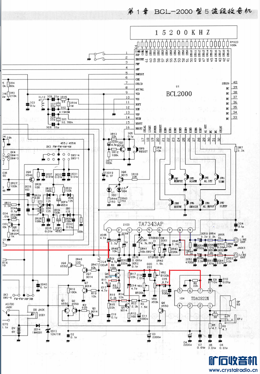

给德生BCL 2000收音机按装立体声耳放有必要吗?
发表于 2022-9-14 10:23:13 | 显示全部楼层 |阅读模式
这个机器竟没有立体声耳机插口。

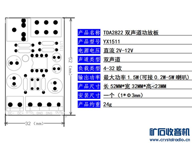

 楼主| 发表于 2022-9-14 10:24:57 | 显示全部楼层
性能参数:
功率放大器输出功率
额定功率:1W×2(1-3寸喇叭)
最大功率:1.5W×2(可接0.2-5W的喇叭)
喇叭阻抗:4-32Ω
功率放大器性噪比:≥50dB
净重:25g
失真度:0.1%
输入接口:3P接线段子
调节形式:音量大小调节
输入电压:直流1.8-12V
功放板尺寸:42(长不含电位器凸出部分)×30(宽)×25(高)mm
发表于 2022-9-14 10:38:12 | 显示全部楼层
前提是:BCL 2000收音机,有没有立体声的音频信号,也就是收音主控有没有支持
你这个2822功放板是立体声的,没有立体声的信号输入也白搭啊

发表于 2022-9-14 11:02:15 | 显示全部楼层
2822不能做耳放功率太大了,耳放几十到一百多毫瓦的功率就能够推动了
发表于 2022-9-14 11:55:05 | 显示全部楼层
要安装耳放,就得考虑信噪比,2822做为耳放底噪太大,听着太遭罪

发表于 2022-9-14 15:12:30 来自手机 | 显示全部楼层
BCL2000是立体声的收音机噢,侧键有立体声STEREO档位。
发表于 2022-9-14 15:42:16 来自手机 | 显示全部楼层
仔细看了一下BCL2000的电路图,有些复杂,但是大体上能看懂,2822功放信号输入脚⑥,⑦是音频信号输入,连在一块,耳机输出端就不存在立体声了,如果不看输入端,只看输出端,还以为是有立体声的。德生厂家有些不厚道,侧键还打个“立体声”标示。插上耳机试听调频电台确实也没有立体感。楼主说的是正确的。
 楼主| 发表于 2022-9-14 15:46:13 | 显示全部楼层
喇叭耳机没有通过TA7343立体声解码块。立体是只是线路输出。带不动耳机
 楼主| 发表于 2022-9-14 15:50:54 | 显示全部楼层
发表于 2022-9-14 15:55:23 来自手机 | 显示全部楼层
试听了一下BCL3000是有立体声,BCL2000没有立体声。BCL2000耳机接口充其量就是双声道,但不能称为立体声,不过L/R接口输出是立体声的。
发表于 2022-9-14 16:11:07 来自手机 | 显示全部楼层
是的,耳机线路前边没有通过立体声解码单独输入。
