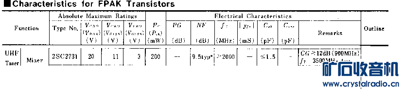

发表于 2022-9-14 16:11:51 | 显示全部楼层
是这个型号吗?高频小功率管?
发表于 2022-9-15 16:30:02 | 显示全部楼层
改用2SC3358
发表于 2022-9-15 17:15:32 | 显示全部楼层
2sc2731的PDF。。。。。
替代型号:BFQ59,BFQ70,2G913C,2SC2143,2SC2570,2SC2844,
2SC2731.pdf (37.01 KB, 下载次数: 33)
发表于 2022-9-15 17:32:11 | 显示全部楼层
2SC3356是不是可以代换。立创商城有售,20+: ¥0.200917
