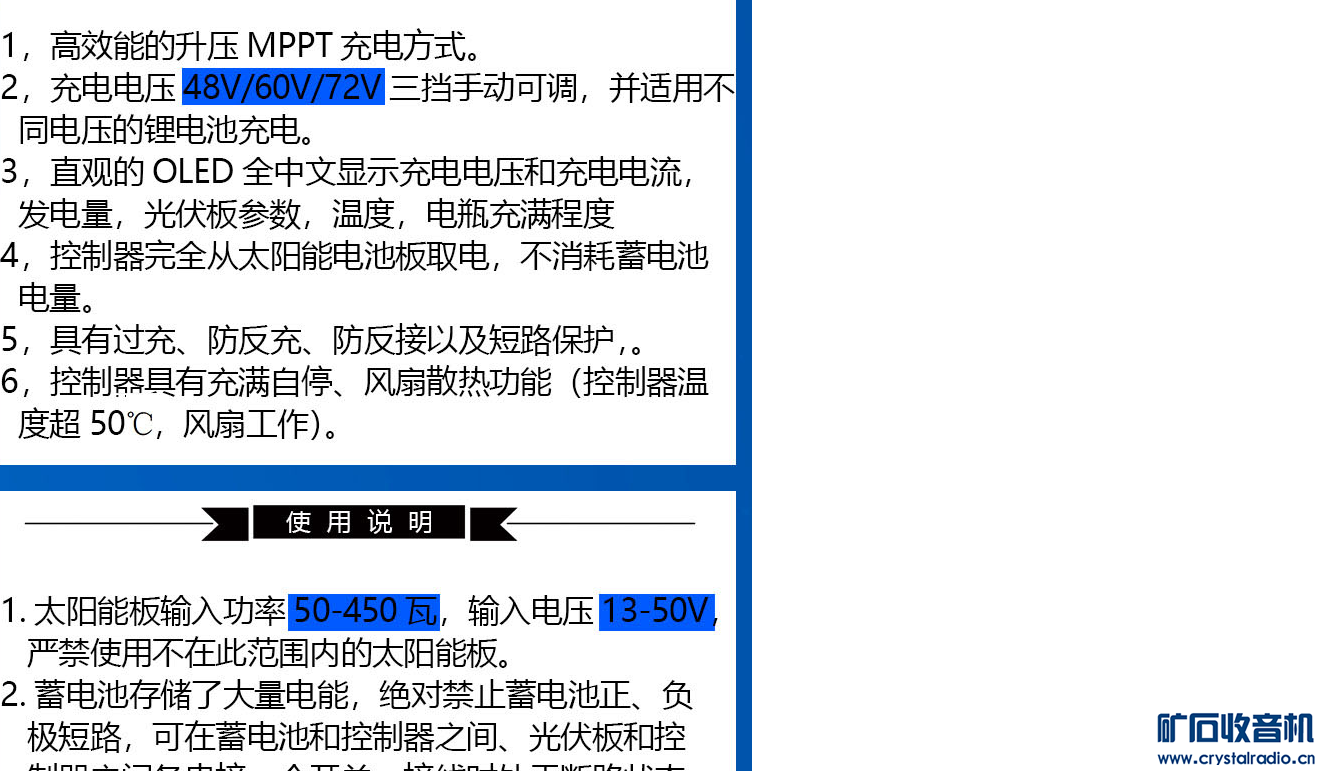

想买一块800瓦太阳能能板装电动车顶。给60v80安磷酸铁锂电池充电。电池板输出36伏多。用dcdv升压模块给电池充电行不。问卖家说太阳能板功率不稳定。不行我感觉应该可以。有高手这样用过吗。

可以用升压型mppt控制器充电

低压太阳能板肯定能给高压电池组充电。
这么大的功率,用普通DCDC升压太浪费了。用升压型MPPT
 楼主| 发表于 2022-9-13 12:47:51 来自手机 | 显示全部楼层
网上买不到800瓦太阳能控制器

发表于 2022-9-13 15:26:36 | 显示全部楼层
2.4X1.3M的尺寸才3平方米,普通太阳能板在中午太阳光峰值且光照角度垂直的时候,顶多也才300瓦的功率,单晶硅的效率能高点但是撑死也就400瓦左右,离800瓦还有不小的差距。加上控制器和逆变器的损耗,能充进电瓶的功率普通太阳能板不会超过200瓦,单晶硅板不会超过300瓦。

这个尺寸的太阳能板电池,能达到800W的输出功率吗?也想给电动三轮车安装一个这样的充电装置。
理论上最高效率的商品电池能做到,但实际上很难,因为这是成品太阳能板面积,但实际上硅片之间会有间隙占据一定面积,即使是硅片上面也有汇流银线占据一定的面积,一般而言有效面积是 0.9 左右(有的更小),所以楼主的 3.1 平方太阳能板,有效面积可能在 2.6~2.8 平方米,按 20% 效率计算,AM1.5 条件下功率峰值五百多瓦是可达到的。
另外固定安装(最佳角度)的电池,一般(全年)日有效发电量大约是 AM1.5 条件的 3 小时左右(当然具体数据要看你那个地方的太阳能数据,这个可以在相关网站查询到),也就是说上述面积电池在最佳角度固定安装下、天气良好的日发电量大约是 1.5 度电。
