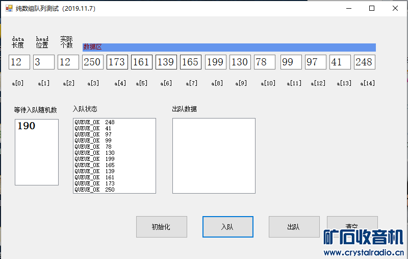

发表于 2022-10-22 14:16:46 | 显示全部楼层
界面如图:

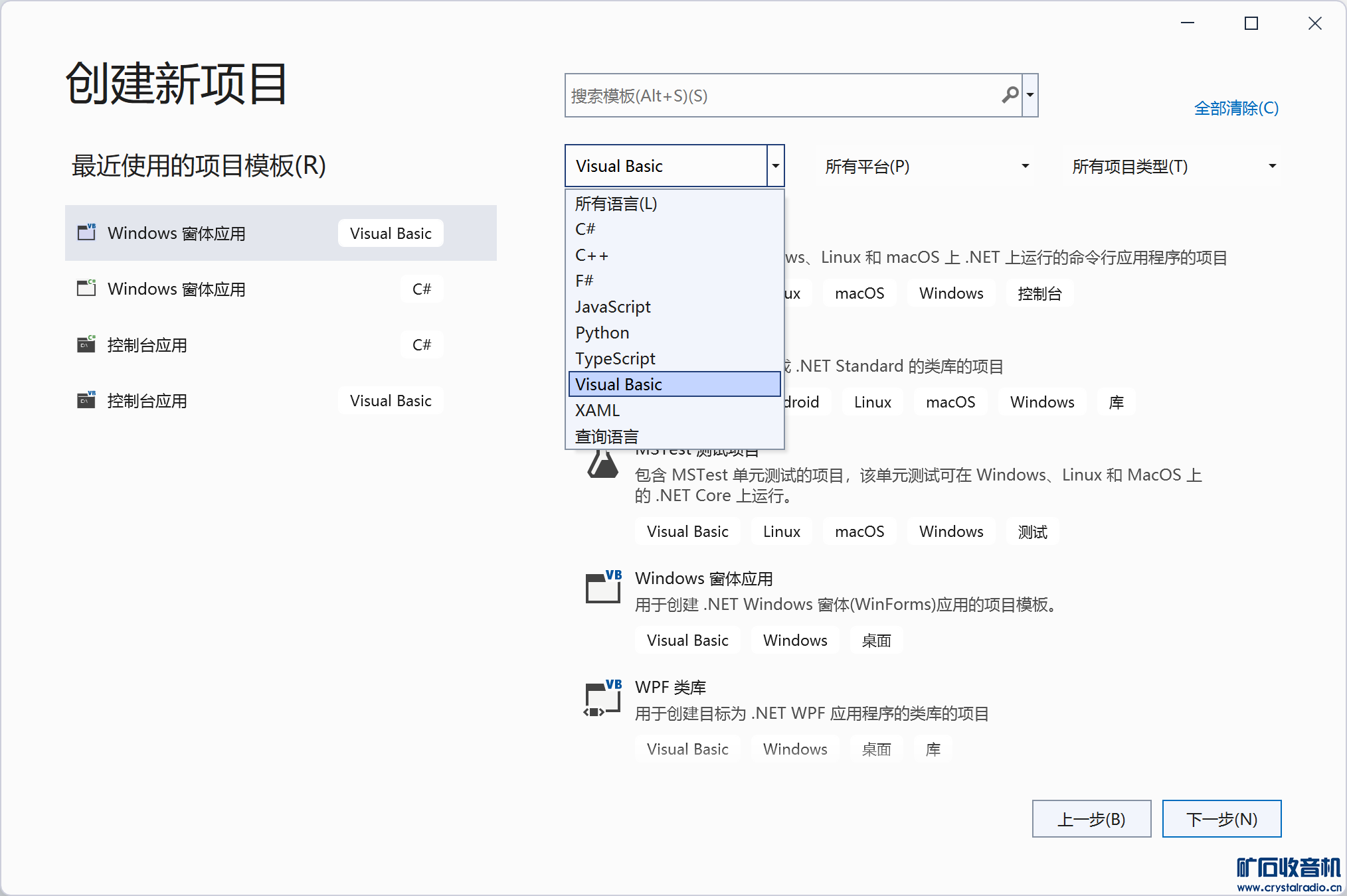

发表于 2022-10-20 05:12:52 | 显示全部楼层

既然楼主喜欢扩展BASIC,不妨接触一下Python,权当现代版的BASIC。

正经的现代版 Basic 不用跑去推其它东西,这逻辑也是
