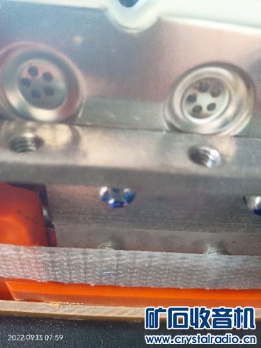

好的,谢谢。碰到这种厚板子,怎么玩啊?
发表于 2022-9-13 13:03:18 | 显示全部楼层
评论 发表于 2022-9-13 09:17
好的,谢谢。碰到这种厚板子,怎么玩啊?
这种厚板子,不是电池,就可以直接将电极上下设置,电流穿过两板的结合面焊接。这当然需要焊接电流足够大。
工业用的点焊机有四个工作阶段:
1、预压,将两工件用电焊头加紧;
2、通电焊接;
3、断电,点焊头仍然压紧工件;
4、松开点焊头,取出被焊工件。
发表于 2022-9-13 13:36:14 | 显示全部楼层
好的,谢谢。碰到这种厚板子,怎么玩啊?
目测图片上铁板2mm厚,前面铁条6mm以上,这已经不是个人DIY玩家做的点焊机范畴了(一般玩家点焊机主要是针对锂电池组),这种需要工业对焊机了,三项电380V的,20KW-50KW的中频点焊机才搞得定(对焊机)。
