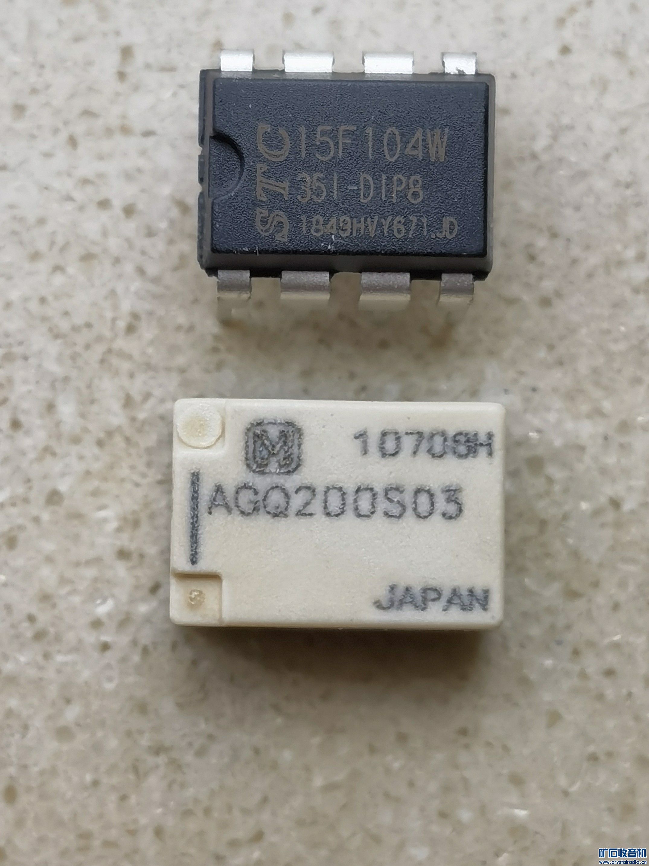

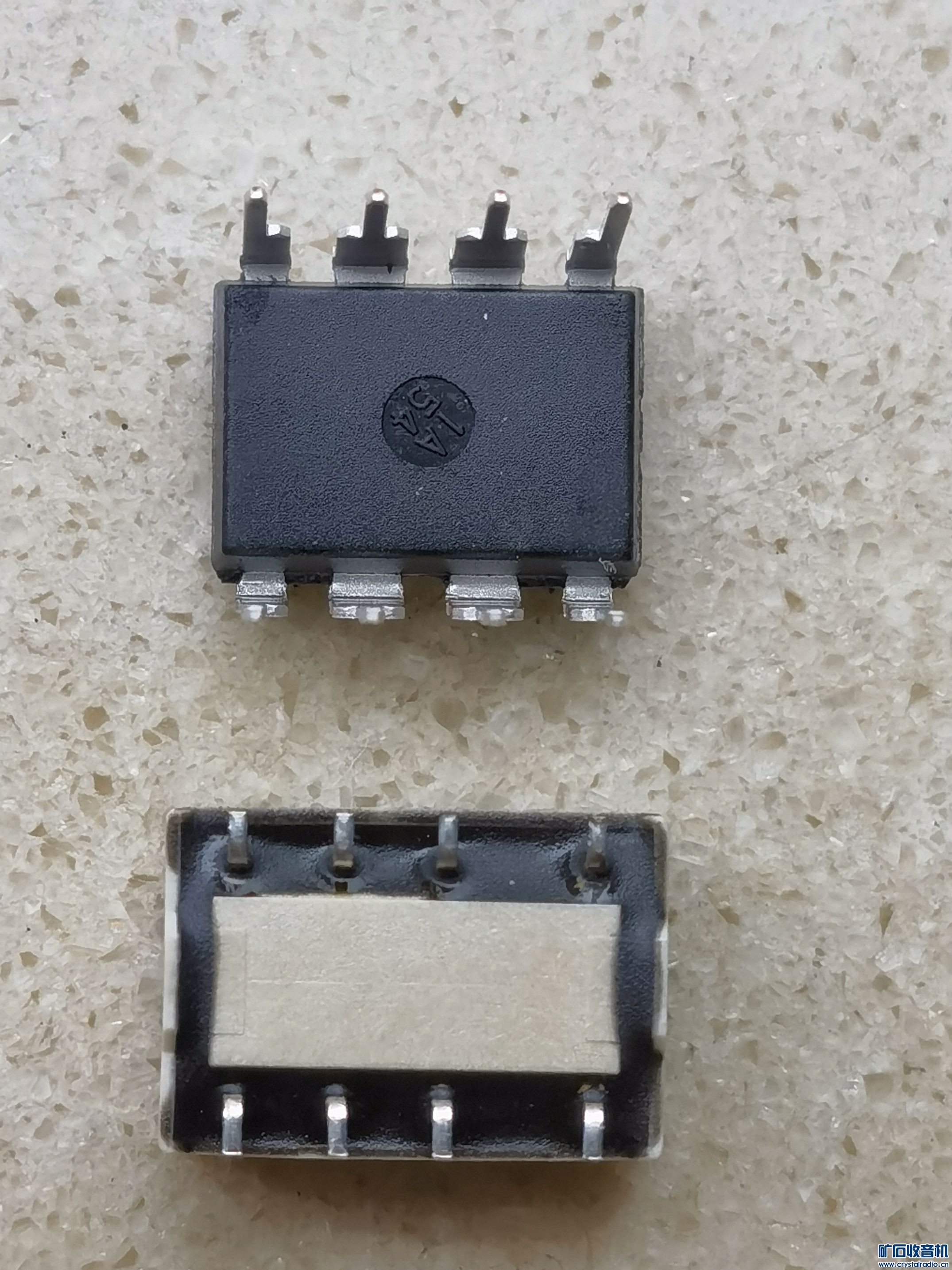

请问什么型号的继电器体积能小到芯片大小?

发表于 2022-9-12 13:27:45 | 显示全部楼层
这种贴片继电器。
