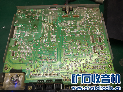

捡了一台MCB-100成色还行,以为捡到宝,开机发现没有声音,开盖检查发现差一块单列10脚集成块(ic2),现诚求维修资料和图纸!

图片小的什么有效信息都看不了

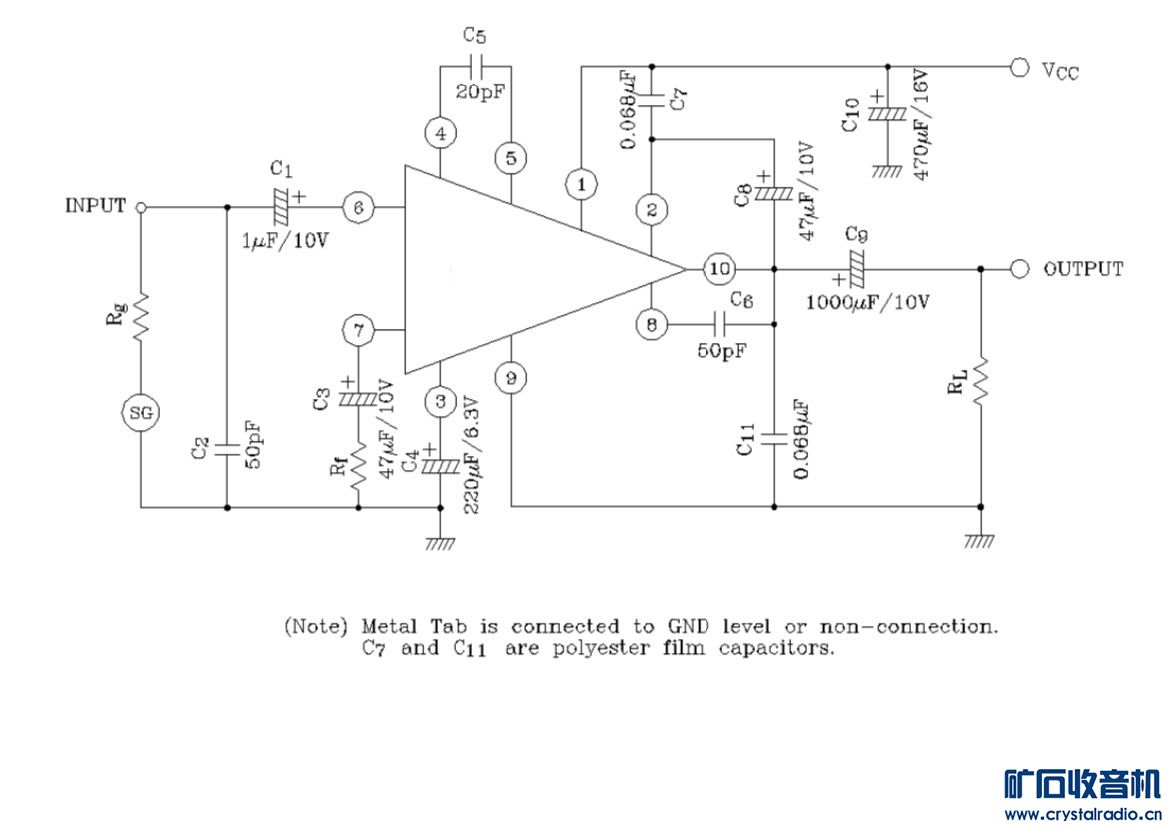

单列10脚集成块(ic2,,,,,肯定是音频功放芯片,找到功放芯片的音频输入端。直接用屏蔽线引出,外接一台有源小音响,音质效果还好。

资料非常少 还不如把这ic的电路画出来

LA4260到LA4268都适合你来选择。

谢谢楼上朋友,刚才测试了一下:1脚脚位有13.64V,9脚脚位有13.19V,10脚脚位有13.72V,供电电压13.80V。由此判断10脚应为VCC

每个脚画一下去那里,对应的是那个元件,便于分析。

目前音频功放(IC2)型号已经基本确定就是前面几位大佬判断正确,就是KIA7217AP芯片。已在X宝联系上下单,估计问题不大。
目前用音频讯迹器从6脚可以取到信号,但仅限于PA模式下,在CB模式还是没有信号,经检查MC3361发现各脚电源几乎为零,应该是电源没有送到MC3361芯片,苦于没有图纸,只有抱着机器翻来覆去的检查,但没有什么收获。明天单位很忙没时间搞,只能寄希望于后天再整。

现在情况为:1.吧IC2音频功放KIA7217AP安装上去后,WX模式下接收正常了,声音洪亮。
2.但CB模式还是没有工作,各部电压依然没有供上来,现在依然抱着机器进行盲修。
