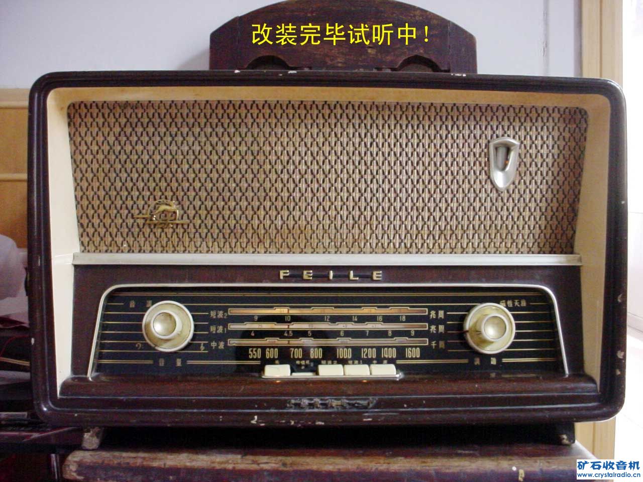

家里有一台飞乐”265-1电子管收音机,没事的时候经常收听,但现在中波电台越来越少,短波白天也几乎收不到台,但调频台却很多,刚好翻出来一个海信的FM小收音机,就准备把它装到飞乐”265-1机上。
1、加装的前提条件:对原机不能打孔、电路不能改动,要充分利用原机的螺丝、孔洞固定加装元器件。

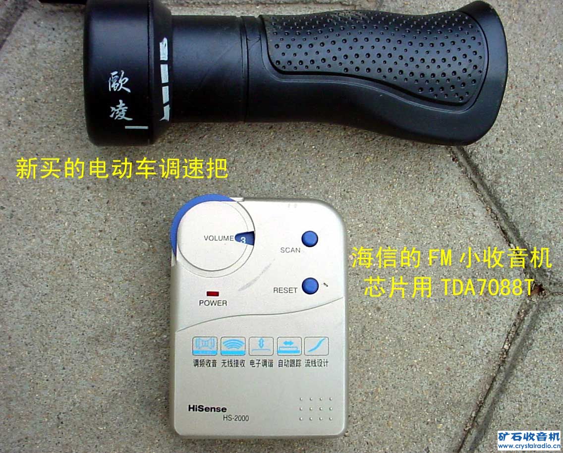

2、所用元器件:TDA7088T收音板一块、电动车调速把一只、TO-92封装的LM317一只,1N4007一只及其他元件若干。
加装思路:使用原机的电唱机按键和输入端,把FM收音板音频接入,再利用电动车调速把里面的霍尔元件和磁铁,做成一个无磨损的调台器,调整变容二极管的电压,来实现调台。

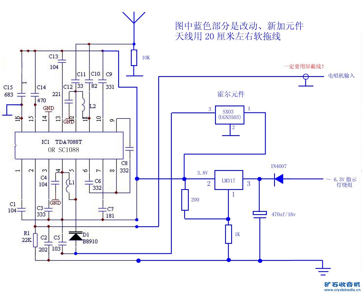

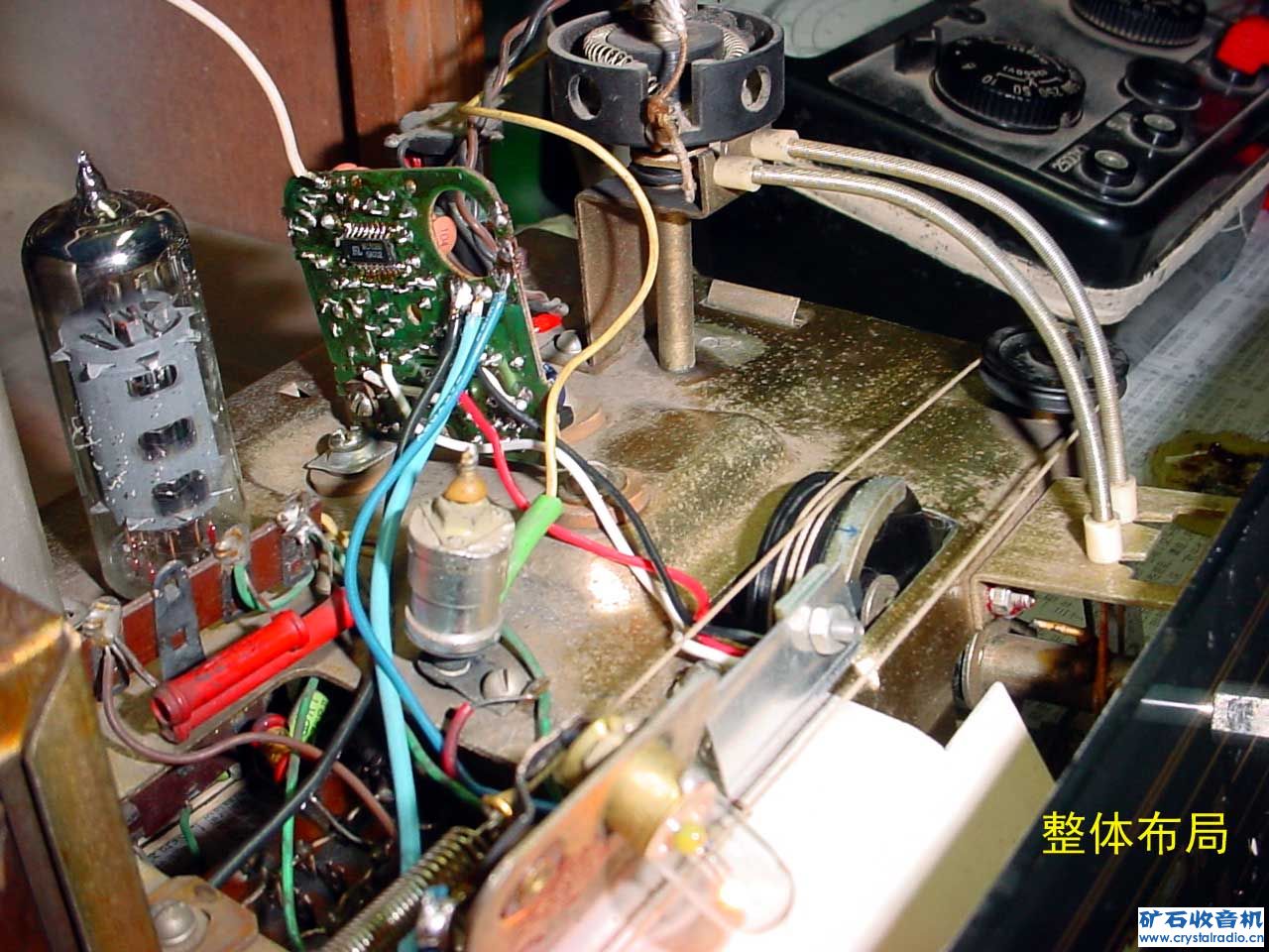

实施:首先,去修电动车门市花10元钱,买了个调速把,撬开一看,不是拱形的磁铁,竟然是2块方形的(现在新电动车可能大部分都是这种结构,先前拆过我的大陆鸽电动车,就是拱形磁铁的)。这就没法利用了,先拆下霍尔元件,又找到一个旧的调速把,里面是拱形磁铁锯下来备用。然后再把收音板上无关元件全部拆除,IC1 16脚是调谐/AFC端,实际使用AFC作用不大,可直接把16脚接地,音频输出一定要从2脚引出,用屏蔽线连接到拾音器插口,并一端接地。再想办法利用旧元件孔固定LM317、二极管、电容等,低压交流取自6.3V指示灯绕组,用铝板做一个L型支架,把改好的收音板固定在双连固定螺丝上,详细见图。
把拱形磁铁粘在调谐轮上、霍尔元件(型号:SX03或者49E和UGN3503线性霍尔通用,工作电压:2.3~6.5V)焊在一块小电路板上,然后再固定到铝板做的支架上,最后,利用刻度盘后面的白色衬板螺丝固定好。通电后测量B+为3.8V,仔细调整霍尔元件和磁铁的位置,使输出端3脚电压随转动调谐旋钮在0.8~3V变化,此时将3脚连接到变容管正极,按下电唱机按键,调台即可收到调频台了,改装好我们这里可以收到12个调频电台。
原机电路图:

 楼主| 发表于 2011-8-1 18:49:11 | 显示全部楼层
原电路图:
改动后电路图:
