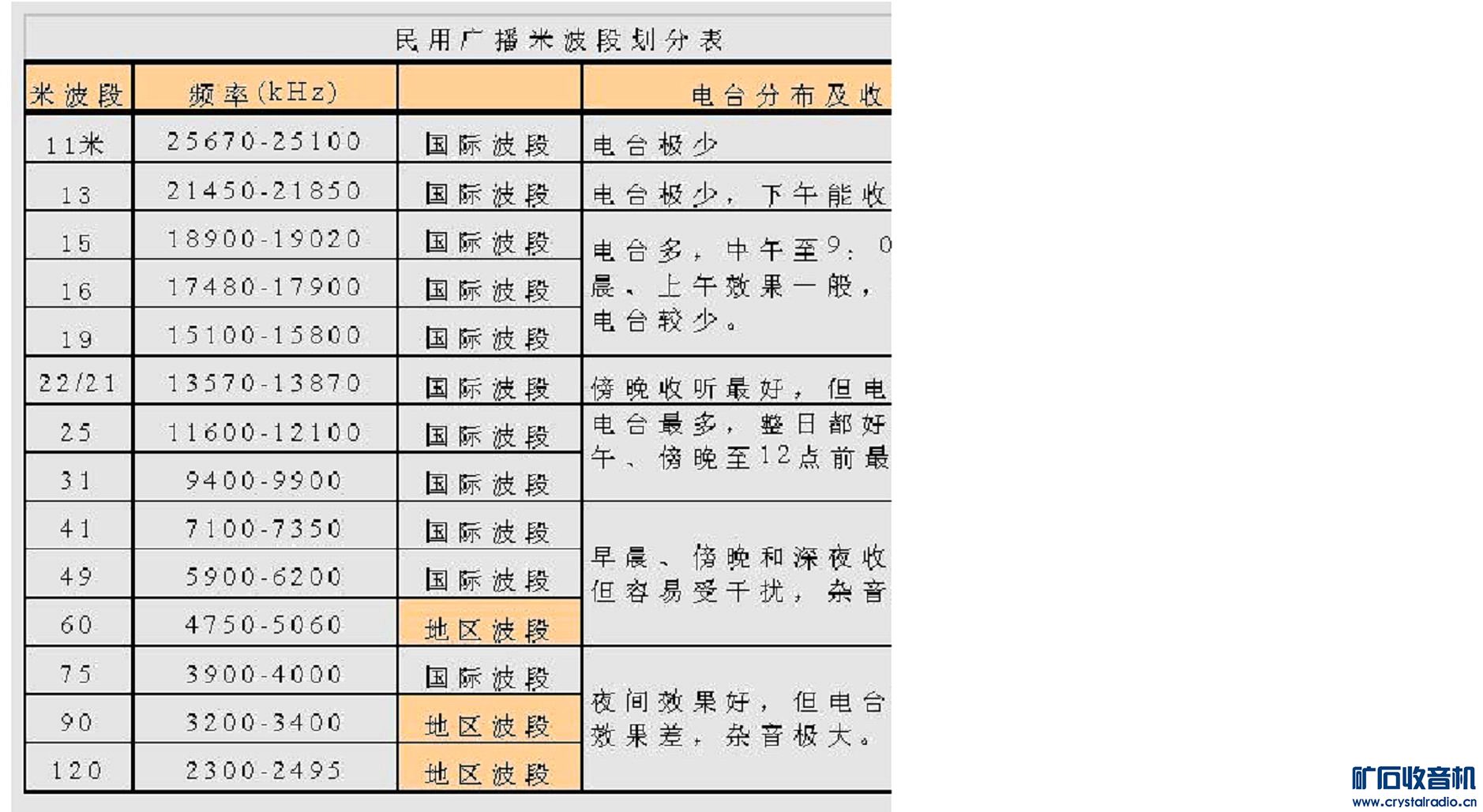

4.5-9hmz间短波广播较密集。短波广播米波段是国际标准广播频段,参加了国际广播频率协调并遵守规则的国家短波广播频率都集中在米波段里。广播
发表于 2022-9-12 06:58:30 来自手机 | 显示全部楼层
广播米波段外频率一般是各种通讯导航信标等业务。

      早期国产机往往没有18-27mhz的范围是因为频率高对接收设备原件与制作的要求稍高,分布的电台却比低段少。
      短波被划为很多段,是为了方便使用机械指针模式调谐。

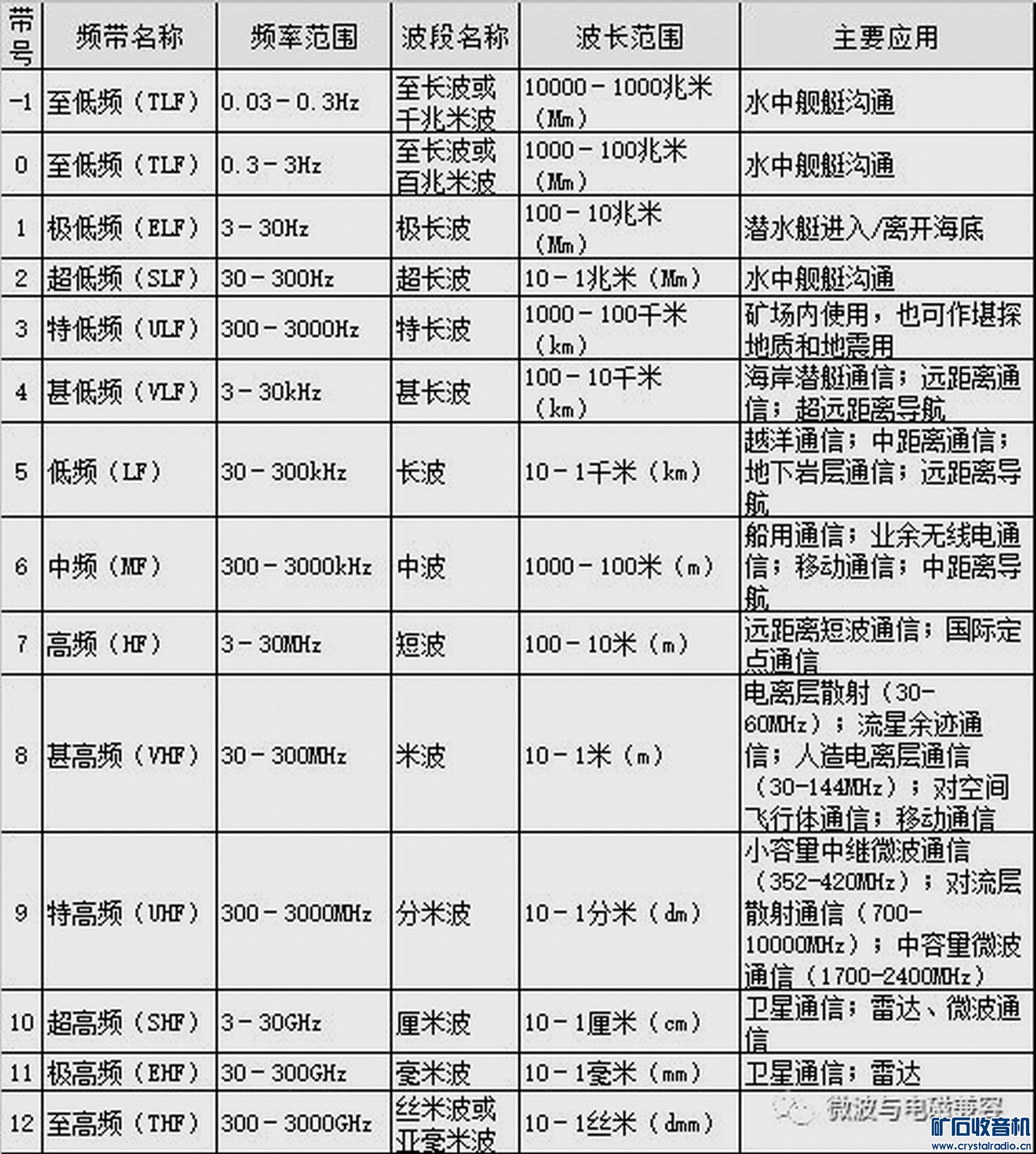

有很多说法,看看这图表,参考一下吧:

短波信号受天气季节影响,电台频率经常变换。另外,如果我哪天DIY短波收音机,选择频率从4M~22M就可以了,边缘的频率杂音太大,几乎没有电台。
