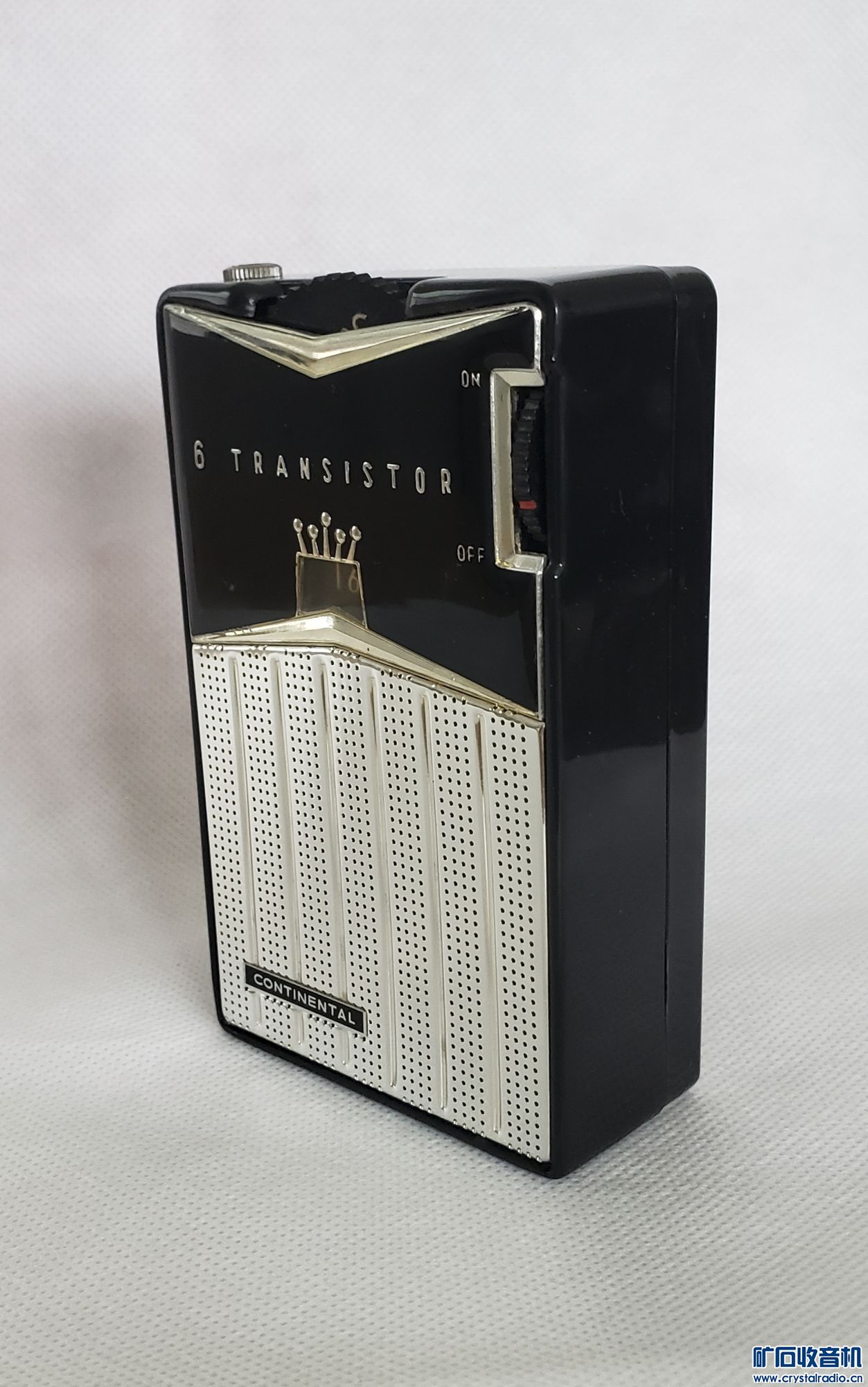

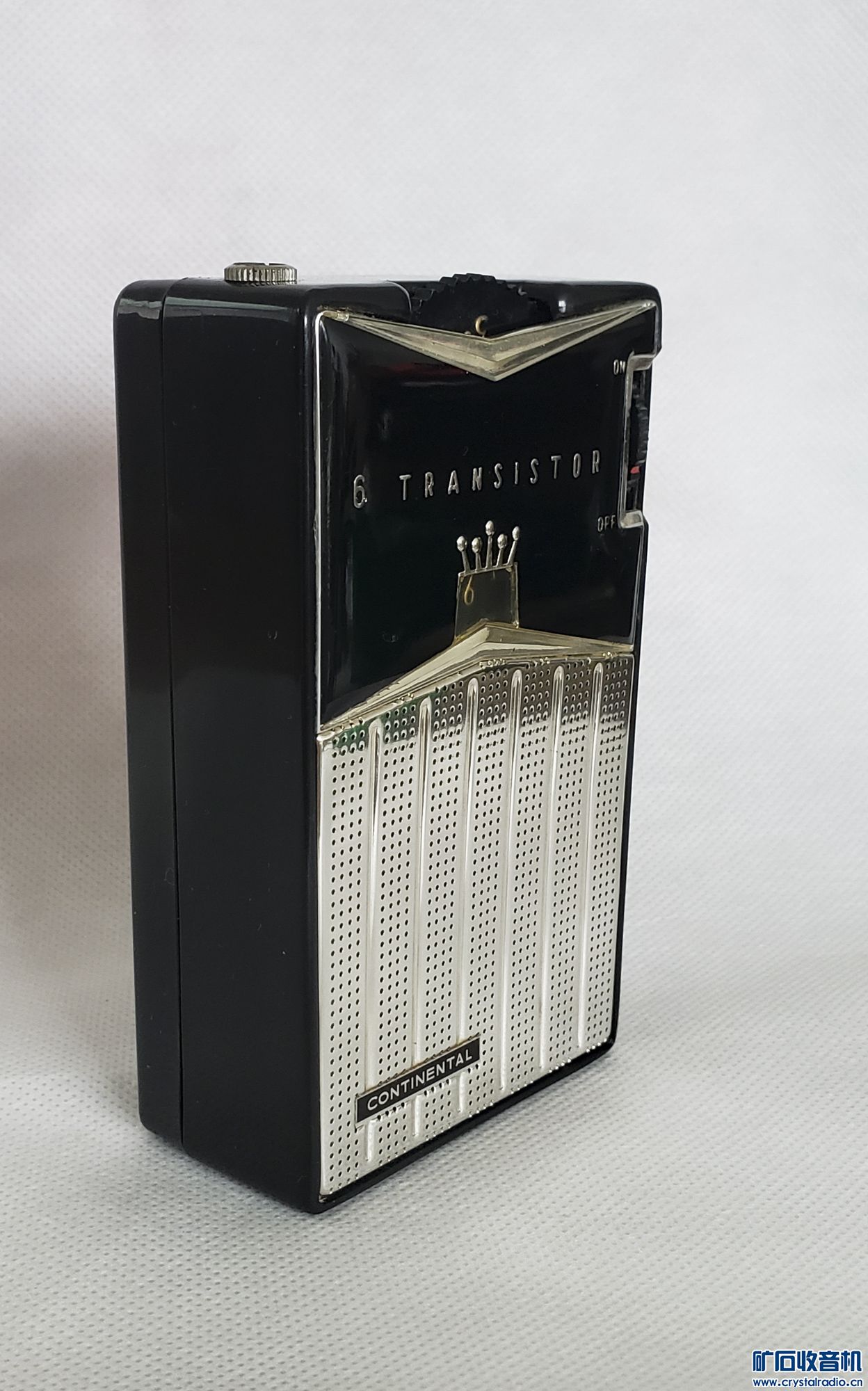

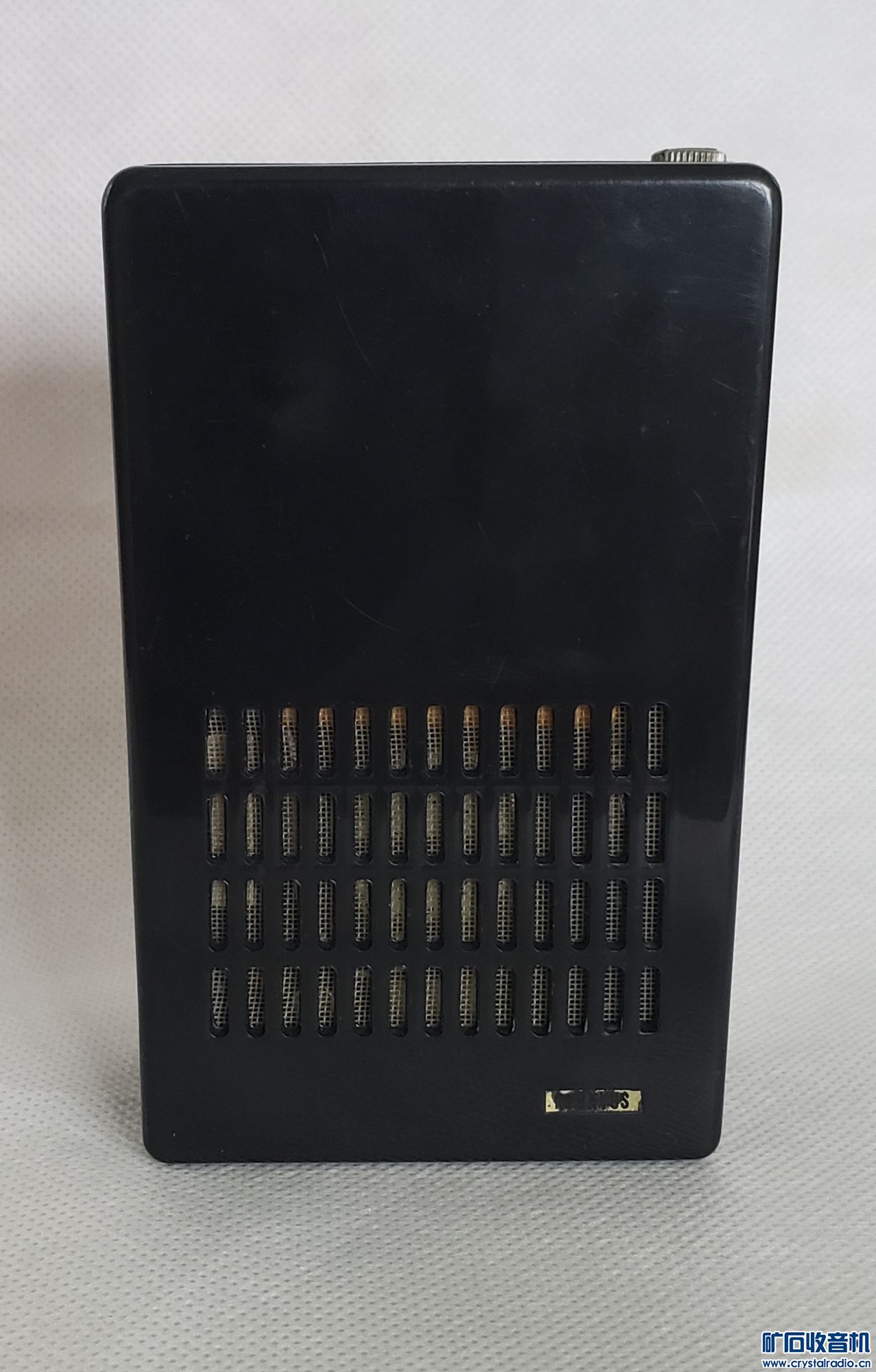

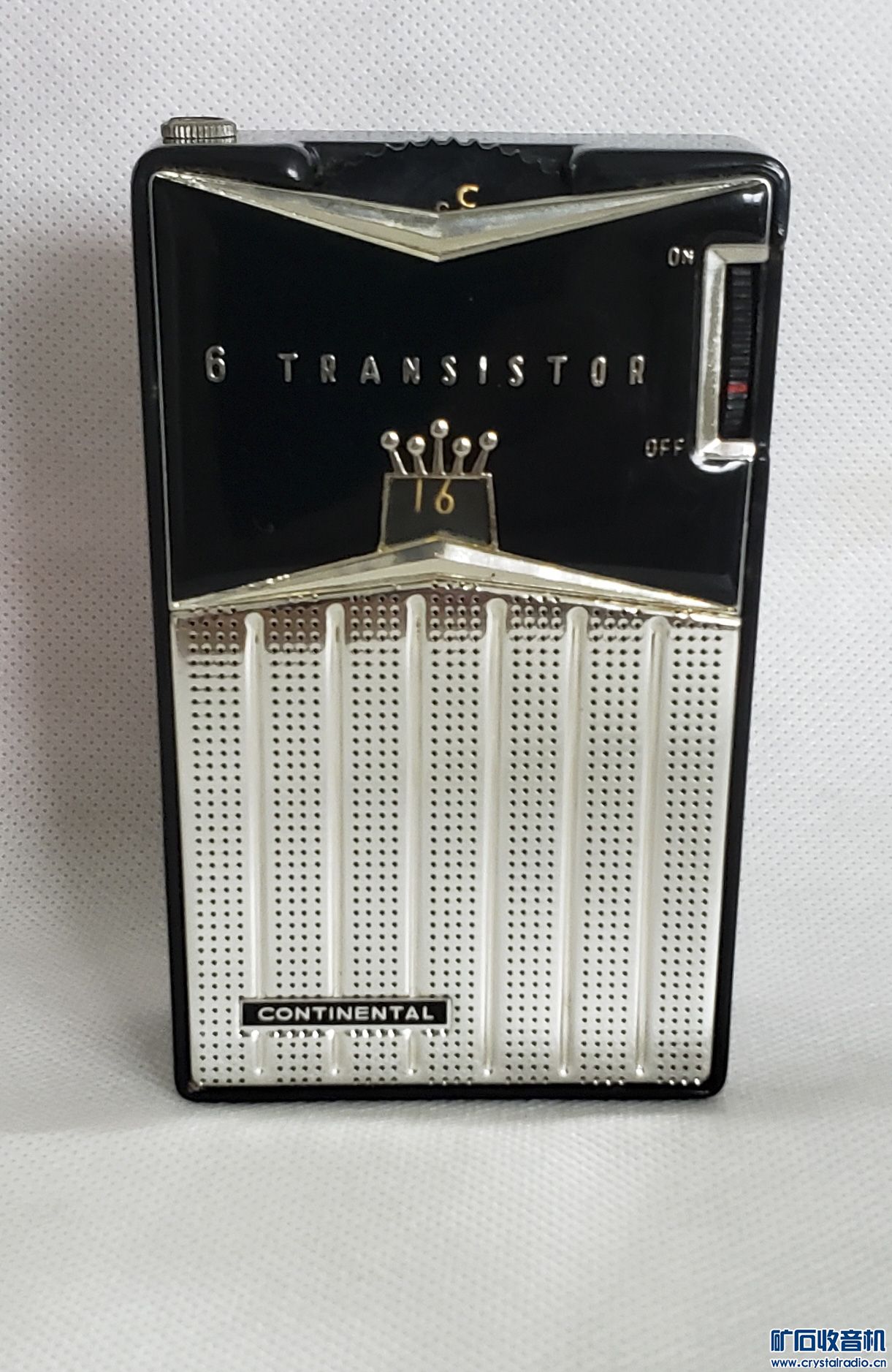

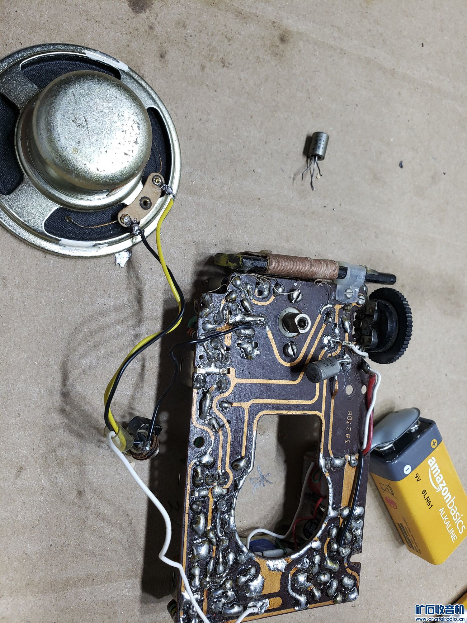

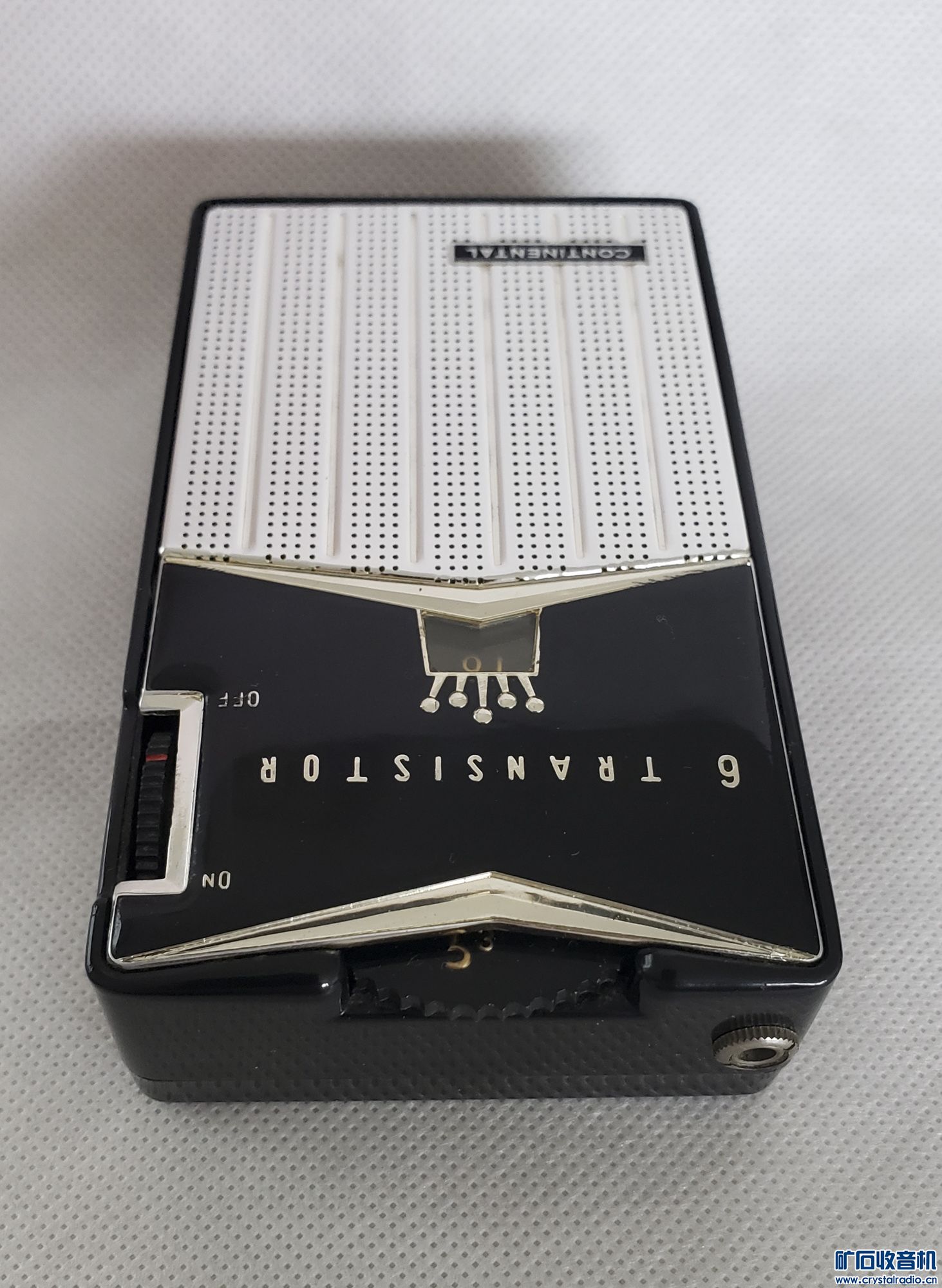

前段时间收到这台机器,现在打理完毕,与朋友们分享分享。
美国大陆商品公司出品,在日本制造,6只晶体管,一个中波段,属袖珍收音机,外观设计不错,用料比较高档,60年的机器,看起来外观内部都是比较干净,没有什么磨损。
谢谢朋友们的到访观赏!

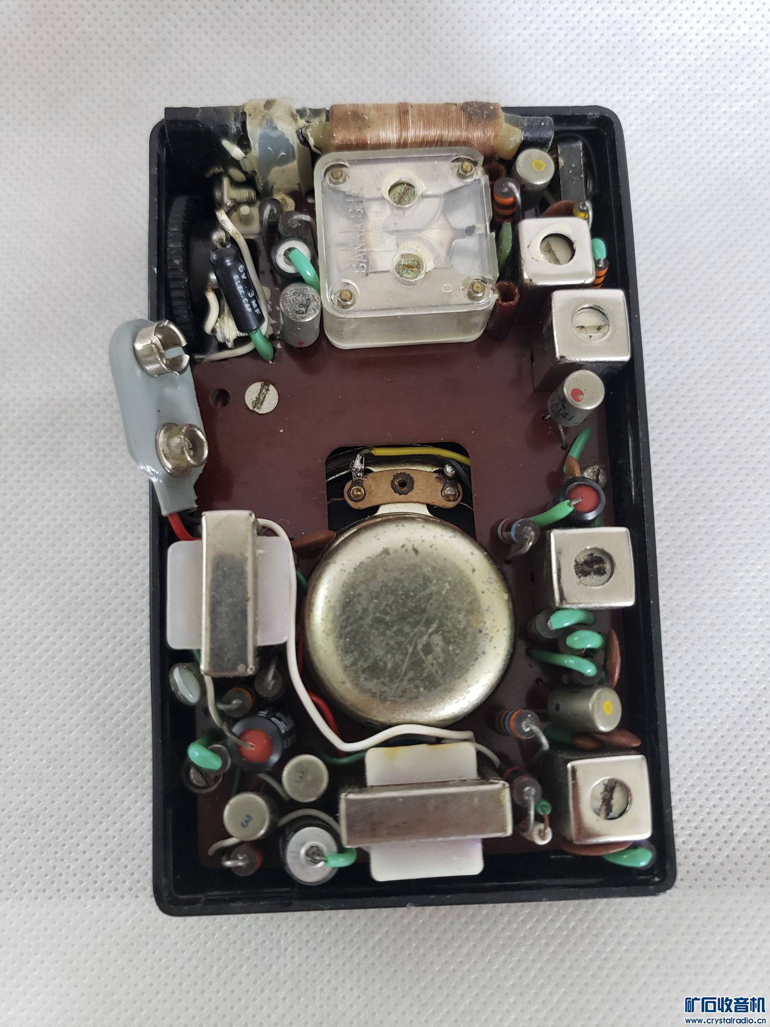

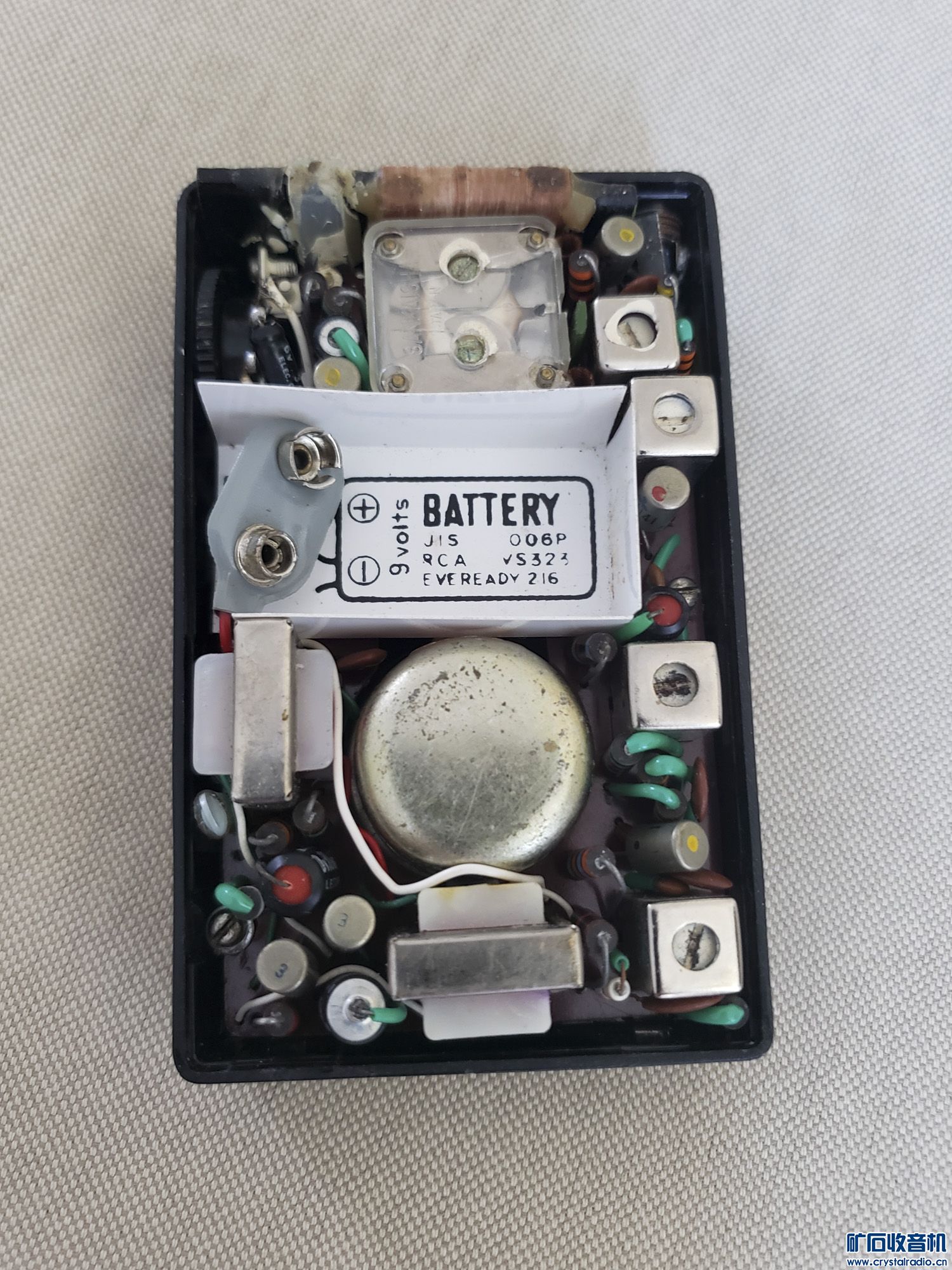

 楼主| 发表于 2022-9-11 22:44:32 | 显示全部楼层
内部也比较干净。此机的特点是大拨盘,调台顺滑方便。最大音量时失真不明显,可以用最大音量收听。这个与日本机器有明显的不同。2寸喇叭是大磁铜,音质也不错。

发表于 2022-9-12 19:19:58 | 显示全部楼层
中周好像被动过?
机器不错,美帝风格。

 楼主| 发表于 2022-9-12 19:44:07 | 显示全部楼层
老机器新电池,在亚马逊买一打电池会便宜些。
谢谢朋友的到访!

 楼主| 发表于 2022-9-12 19:54:15 | 显示全部楼层
轻骑漫步者 发表于 2022-9-12 19:19
中周好像被动过?
机器不错,美帝风格。
眼力不错,以前被人动过的。

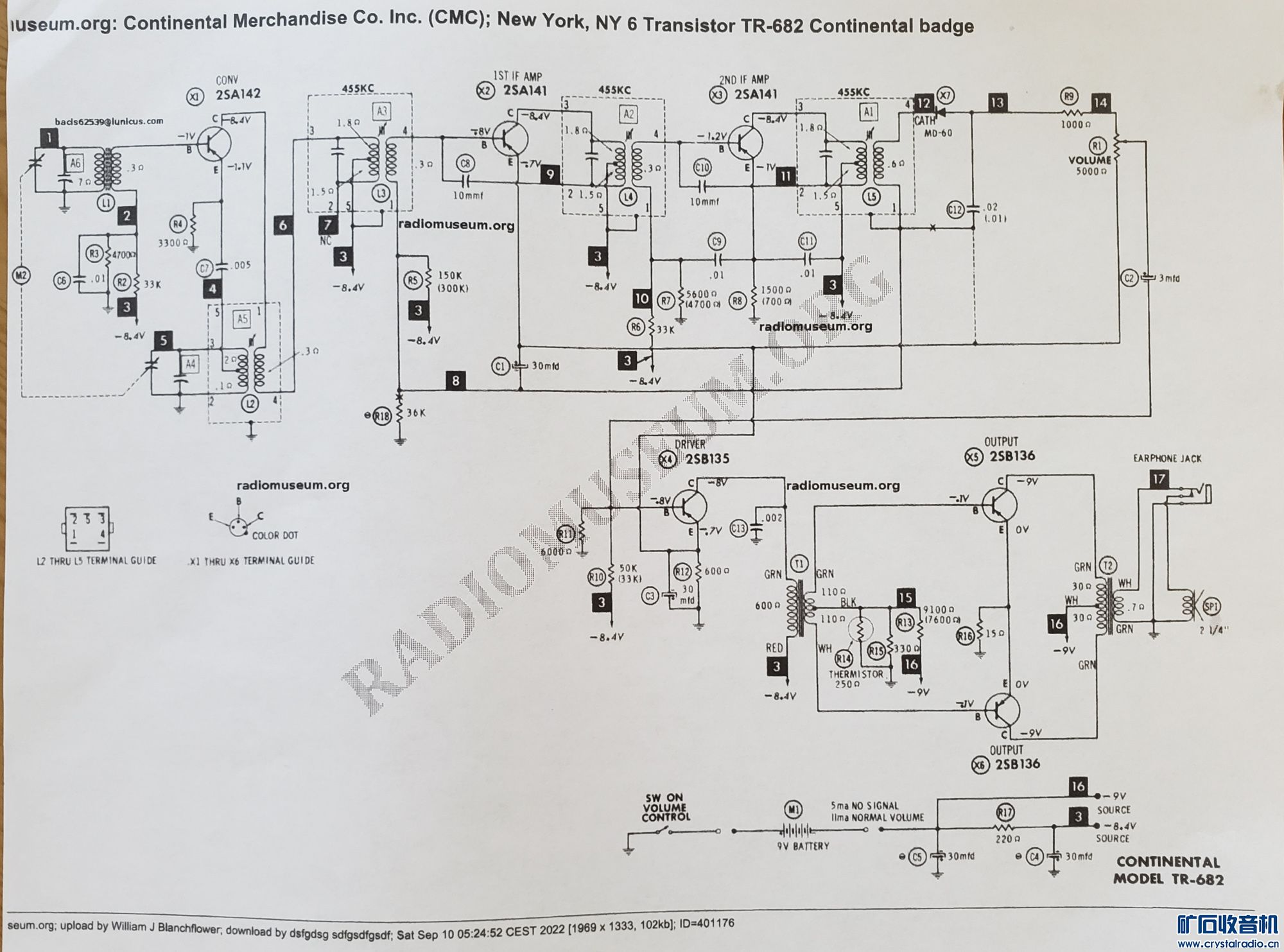

这台机器收到时,不响,只有一点电流声,找到了电路图,检测后,问题在低放部分,换了一只低放锗管,收音机恢复工作。简单的调整了一下,效果中规中矩。主要是是喜欢它的外观,感觉比较好看,品相也不错。
