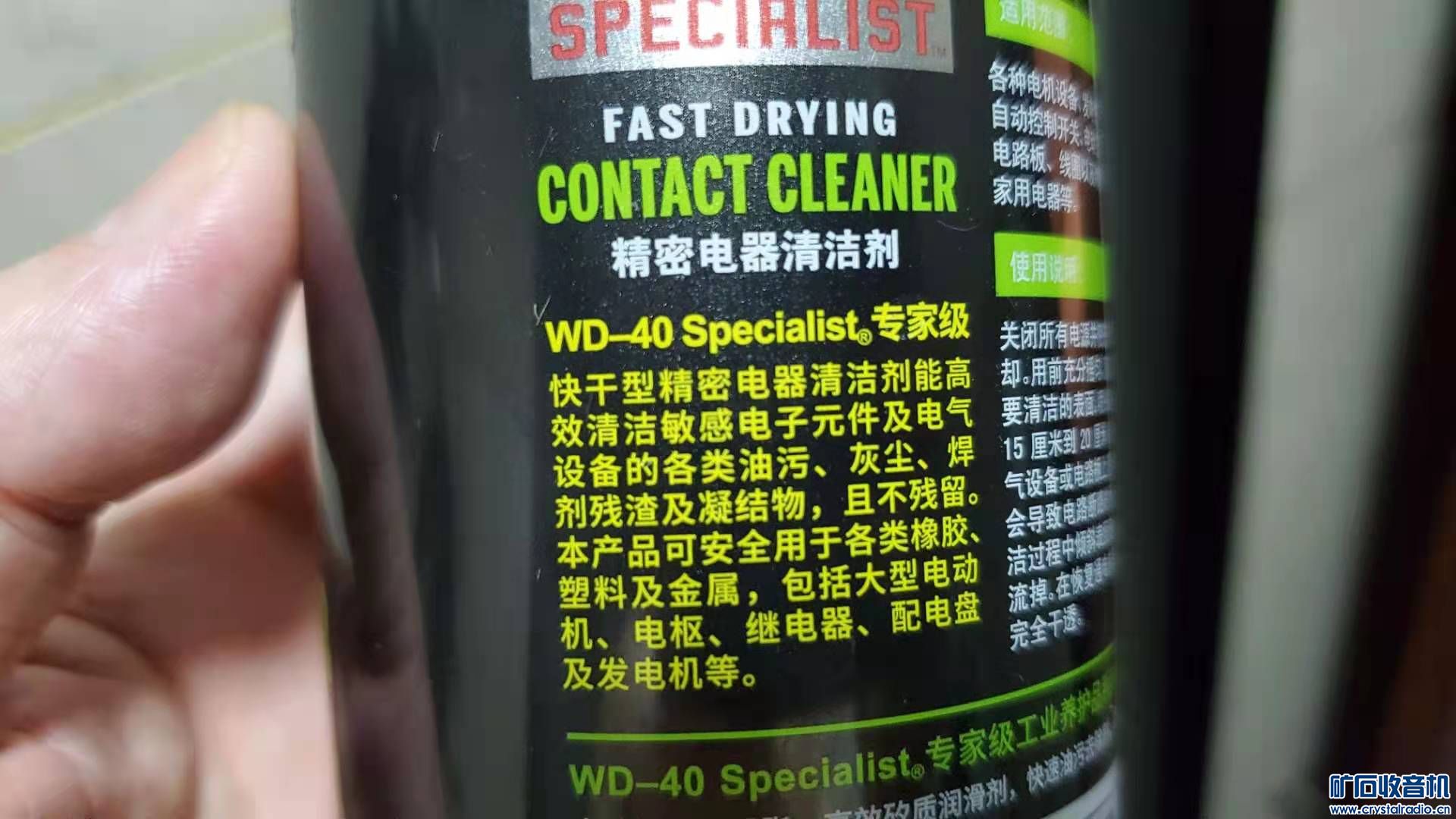

WD40喷进介质可变电容内了,会损坏可变电容吗?

哪一款wd-40 拍个照看看
WD-40实际上不止一种,一种是防锈润滑的,还有一种是精密电子专用的,溶解性超好,几秒钟就挥发完了。要是用润滑防锈的那可变电容够呛,电子专用的应该问题不大。我的一部火炬69-4,原来用电子线路清洁剂喷电路板,不小心进了可变电容,里面的薄膜火烤了一般全部变形废了……
justmexx 发表于 2022-9-11 17:59
哪一款wd-40 拍个照看看
在很多人眼里,WD-40就那一种,金属用的防锈清洁润滑……那东西喷个合页修个锁还行,不是电子产品适用的东西。WD-40的精密电器清洁剂是我目前用过最好的,溶解性超好挥发超快,几秒就干了,不过没喷过可变电容,坏了都是直接扔

是的 还是有部分人只道听了wd40可以清洁电子产品 殊不知wd40有好几款  上tb一看便知

发表于 2022-9-11 20:41:33 来自手机 | 显示全部楼层
哪位有那款电子产品用的40,找个不要了的薄膜可变电容试试,看看会不会融化里面的薄膜
