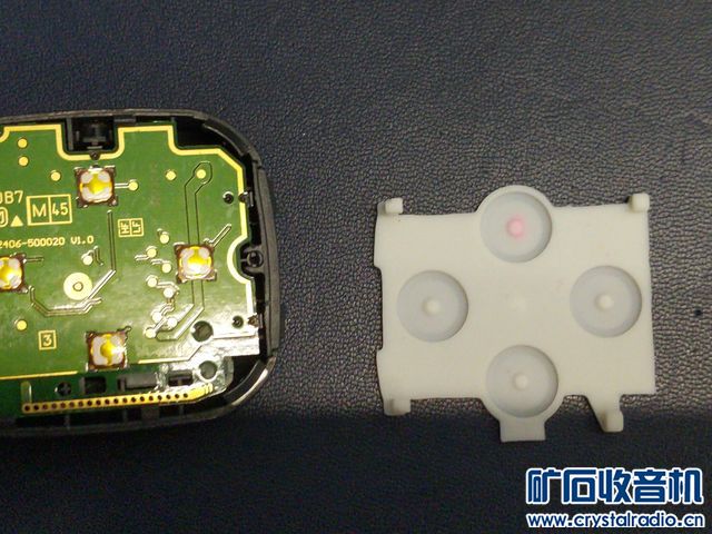

记得可能是2009年买的一个诺基亚蓝牙耳机(蓝牙接收器和耳机是分离的),其实没用过几次就放弃了,因为出门带个蓝牙,再带个耳机子,很繁琐。
这几天想在办公室听个讲座节目,开外放不行,手机又没有3.5接口了,就想起来这个蓝牙了。找出来看了下,电池应该是报废了,充满电能用10多分钟。决定换电池,X宝,9.6元包邮。
囫囵的时候的样子。
反面,带夹子的,耳机可更换,我就换了个索尼的,效果比原机带的好。
分离开,那个夹子和本体是卡扣的。
里面的样子
电池在背面一个塑料夹子上,用双面胶粘住的。
直接剪掉线,把电池扣下来了。
两块电池对比,新的薄不少,但是容量却更大,是200mAH,原来的是160mHA。科技进步吗?
固定下,焊接好
看看绝缘头,别弄短路了。
充电图,能用。
