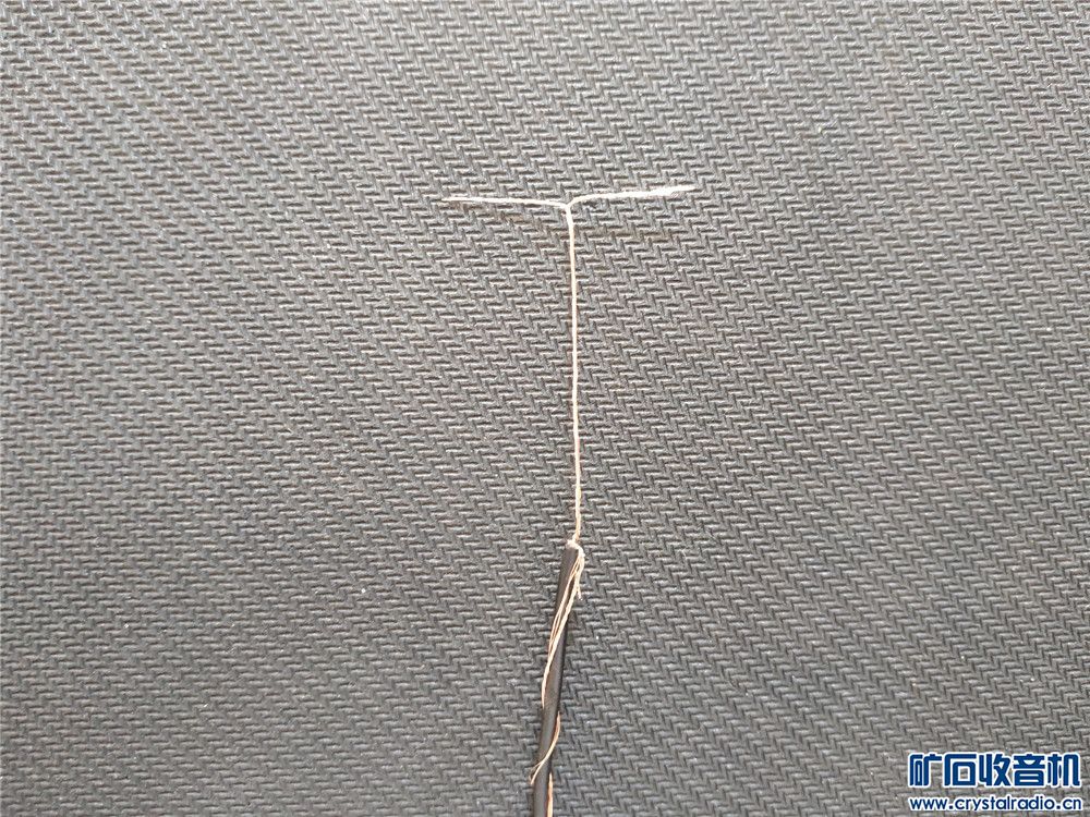

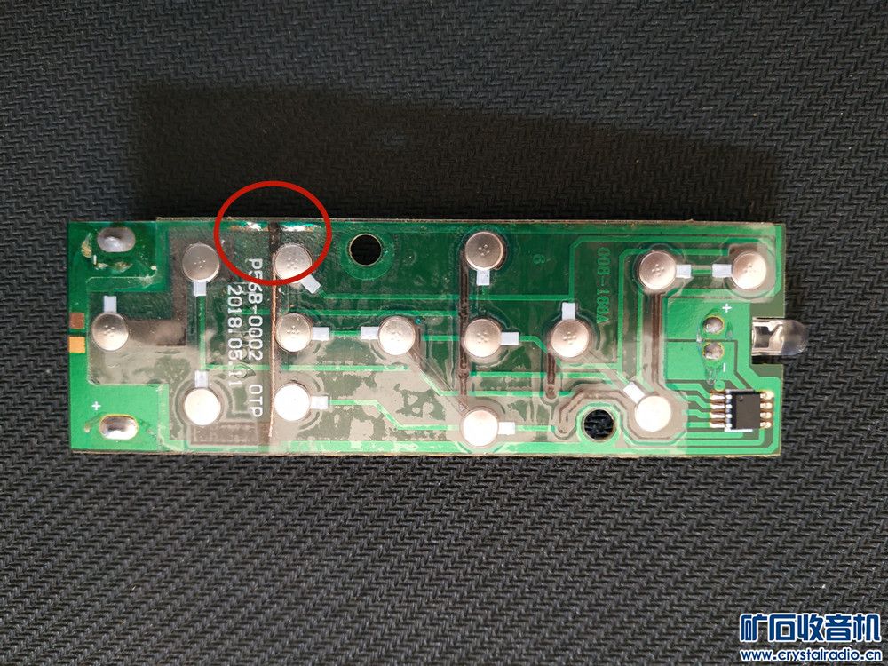

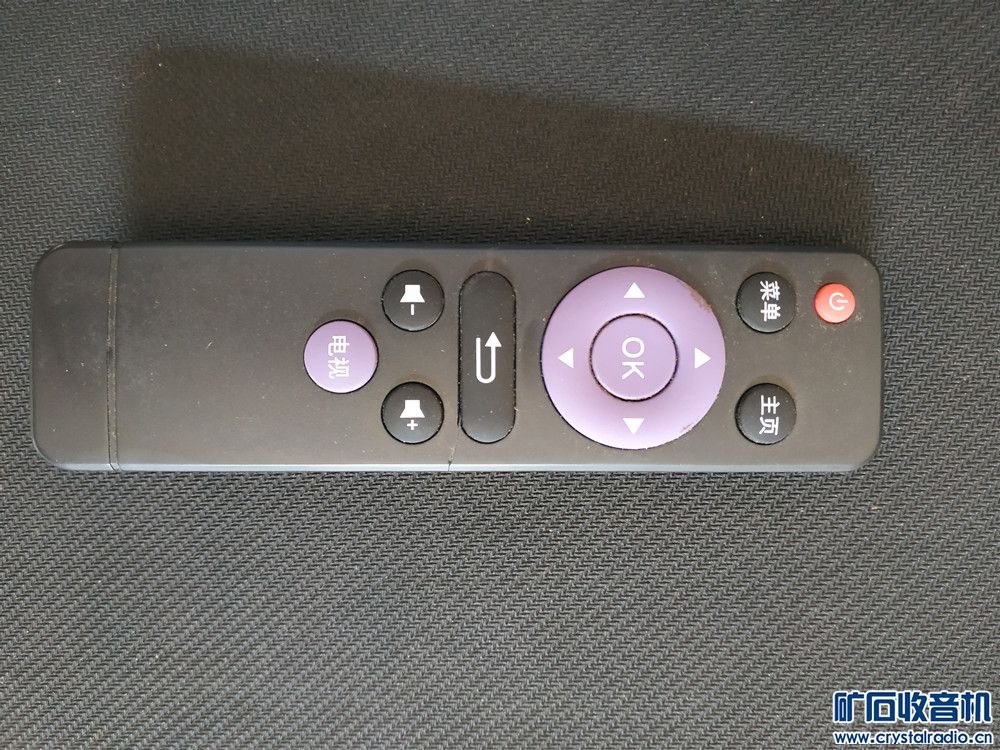

      上午接修一个机顶盒遥控器,故障现象为返回键和音量加失效,经检查线路板上的覆铜板与这二功能键炭膜之间连接处被电池露液腐蚀坏了。这种杂牌机顶盒遥控器不好配,只好想办法给他修出来。
      用多股线绞合成一个“T”型,上面“一”焊接在覆铜板上,下面“丨”拖到炭膜上,压紧透明胶膜后遥控器就能正常使用了。
