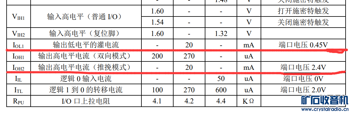

发表于 2022-9-11 10:49:23 | 显示全部楼层
看这两项。
灌电流就是IO口直接电源,但给输出0,就等于单片机内部短路电源。
最强推换驱动能力时,就算IO口外部直接地,但是给输出1,就等于单片机外部短路电源。
这两种情况电流也才20几MA。
想烧毁单片机,想多了。
另一方面,你想IO直接驱动大功率器件,也想多了。

youngchun 发表于 2022-9-11 09:55
端口驱动电流或灌电流都不高,不管怎么接,只要电压不高于最大输入电压就没事。
芯片总电流会超。
发表于 2022-9-22 16:46:09 | 显示全部楼层
zmc419 发表于 2022-9-22 08:38
芯片总电流会超。
多谢指正!
总电流能承受多大,我也没找到相应数据。
管脚多的时候一般都会有多个VDD和VSS分散电流。
发表于 2022-9-23 23:16:29 | 显示全部楼层
网上找到一个视频,v.youku.com/v_show/id_XMTMwOTEzMDYyNA==.html
在电压为9V时,总电流达到1.4A左右,持续几秒后烧毁。
如果按32个IO口,每个IO走25MA电流,总电流800MA。
不知能不能烧毁,这个实验可以做一做。
