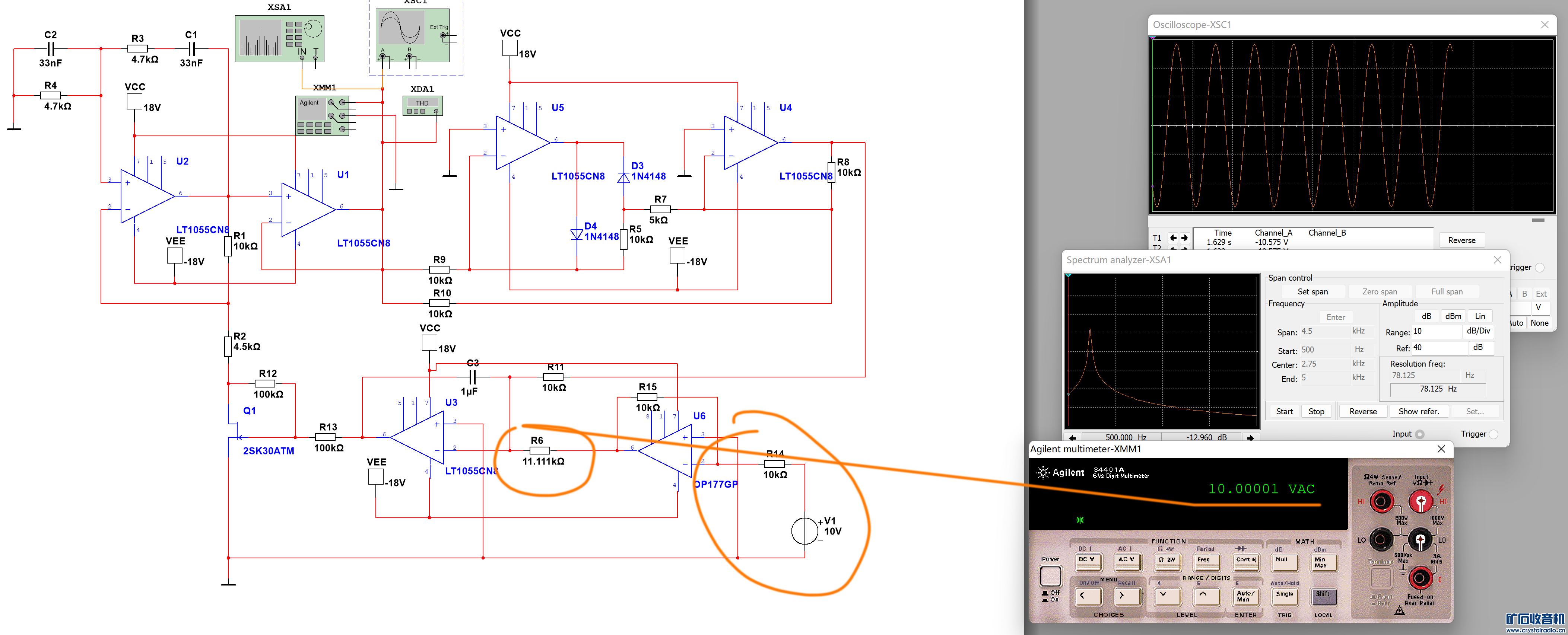

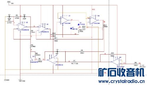

看了washu的一些关于交流基准的帖子,正如washu所言,响应者寥寥,但我对交流基准很感兴趣,由于本人对电路知识基本小白,照猫画虎可能都搞不好,我照着washu贴出来的一张原理图,用multisim仿真了一下,不知道哪里问题,似乎没有达到预期效果!(multisim也是现学的),我也不知道画的对不对!特请指教!

发表于 2022-9-13 09:01:14 | 显示全部楼层
还是不太清楚,不过能起振应该没问题,但看起来波形不太“正弦”
做一点改动:取消 Wine buff(U1)和基准电压的 x-1 buff(U6),基准电压直接用一个负电压接入,并将其设置到 -6V 左右(似乎和 MS 版本有关,早期版本可以到 10V,现在似乎不行,整流部分会削波),积分电容改小到 100 以加快仿真,同时示波器另一个通道接到整流器输出对比波形
