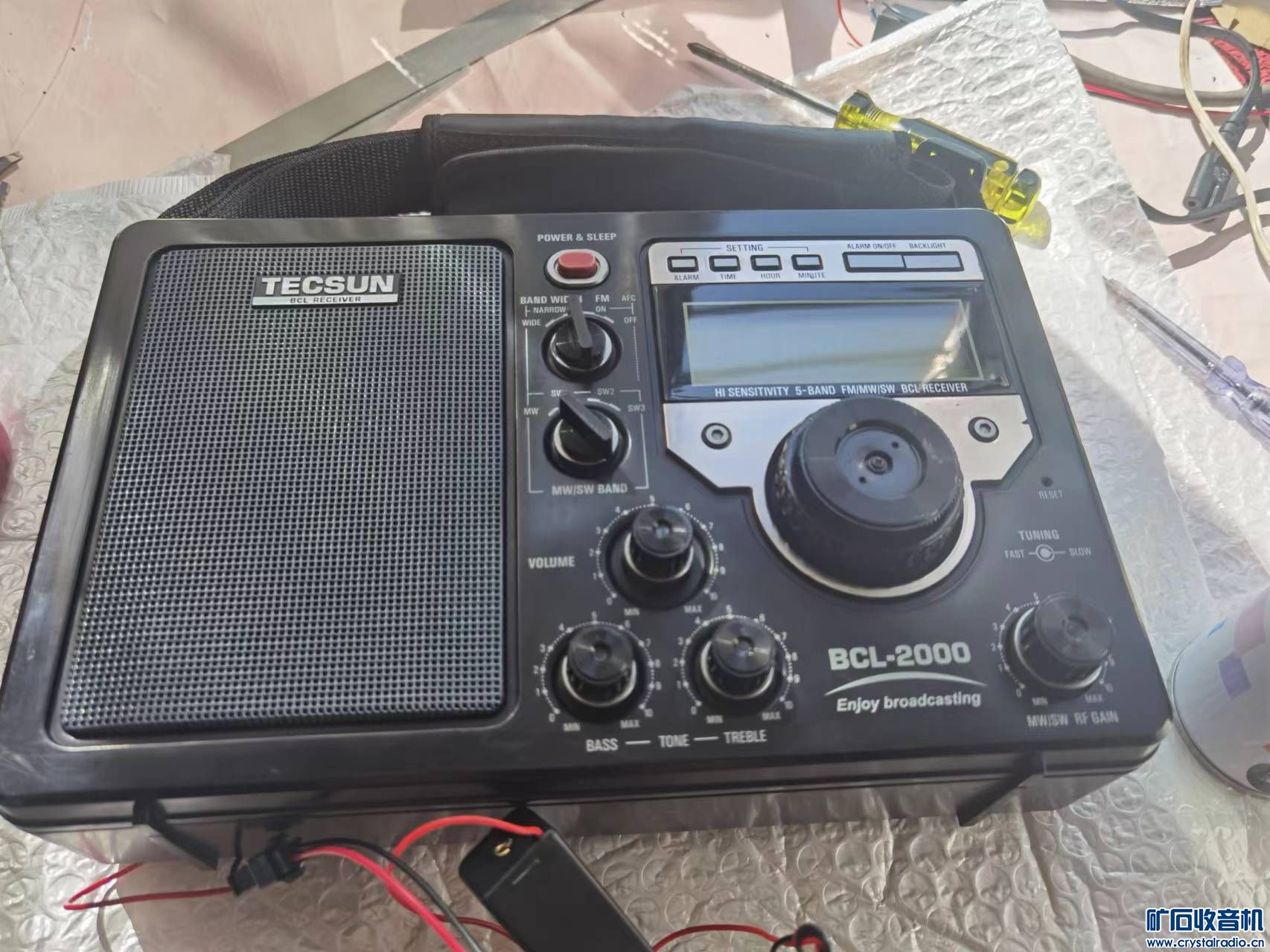

楼主: jjgg126

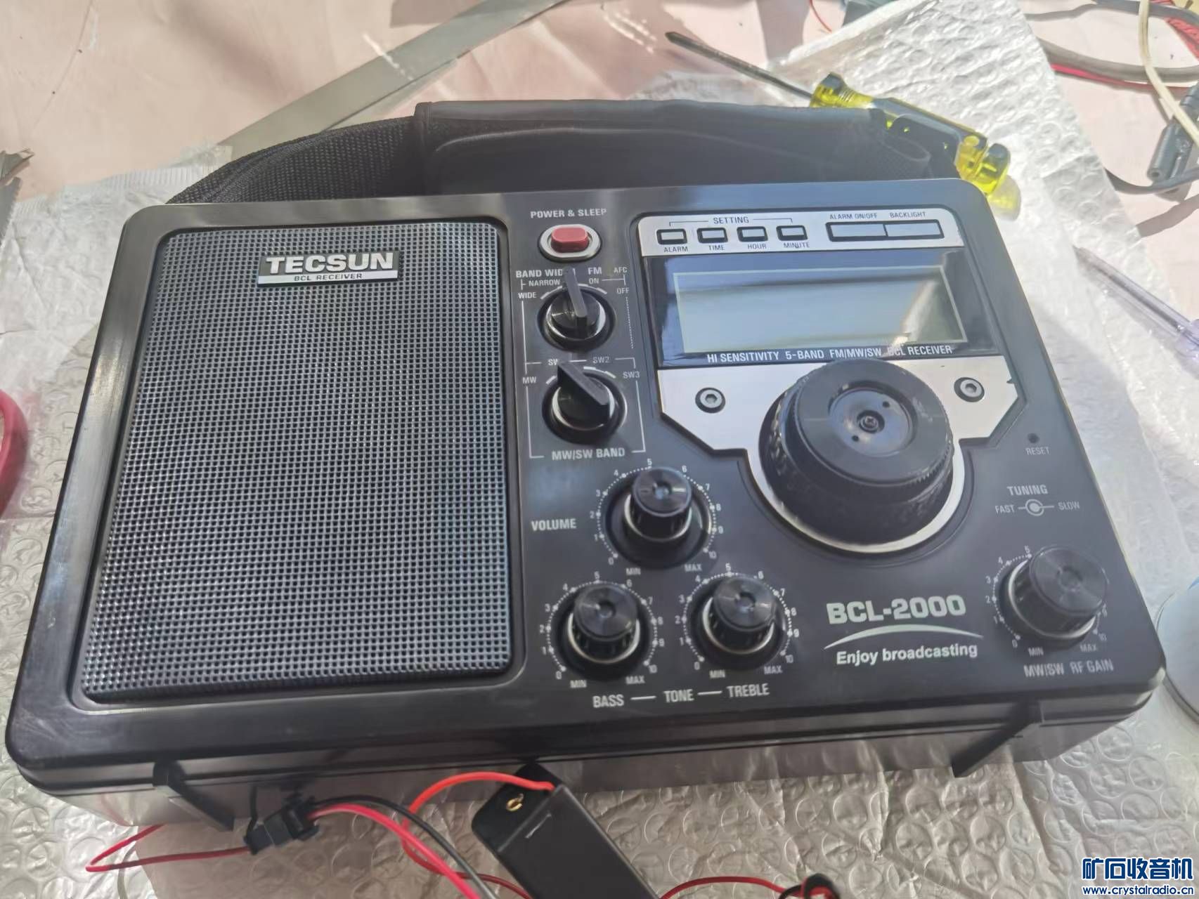

德生BCL2000收音机的电池6V。最高可以用到多少伏。
 楼主| 发表于 2022-9-12 10:43:52 | 显示全部楼层
赚了又多出两个镙丝。
 楼主| 发表于 2022-9-12 10:53:51 | 显示全部楼层

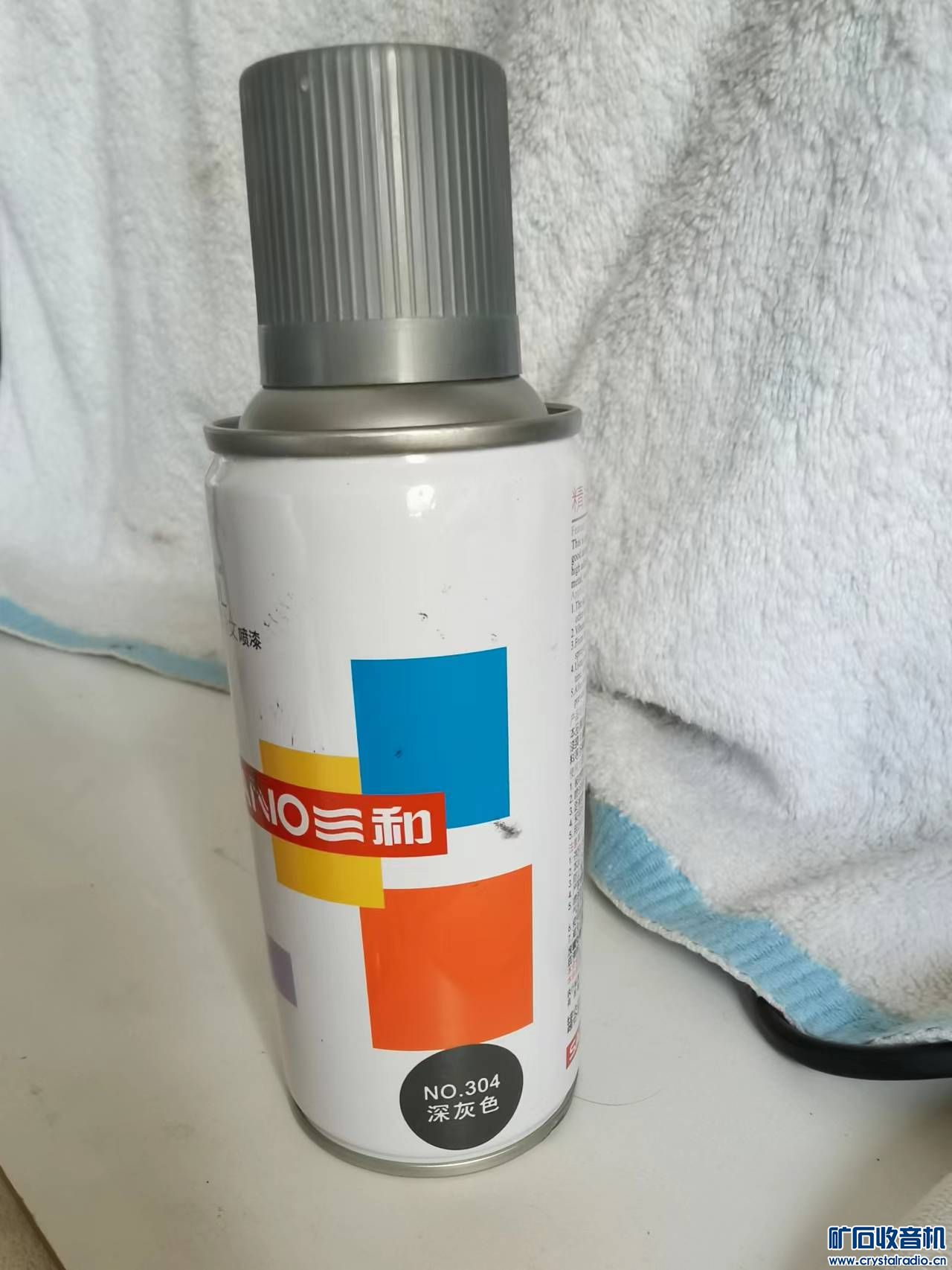

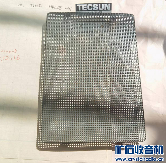

德生的喇叭网特爱生锈。买了喷漆。修好了。注意颜色代号304
 楼主| 发表于 2022-9-12 10:59:30 | 显示全部楼层
注意颜色代号304
喷漆233ML小罐的。1.75元。

发表于 2022-9-13 11:38:41 | 显示全部楼层
举个栗子:收录机电池供电是9V DC,收录机变压器器整流滤波后大约11.8V DC,所以我觉得宽松个两三V应该是没问题的。
再举个梨子:车机额定供电电压是12V DC,汽车发电机发电差不多15V DC了,车机也能正常工作,所以我觉得你六伏的额定电压,用到九伏都应该能承受。
只是我一家之言,我辜妄说之,你姑妄听之
 楼主| 发表于 2022-9-13 14:33:23 | 显示全部楼层

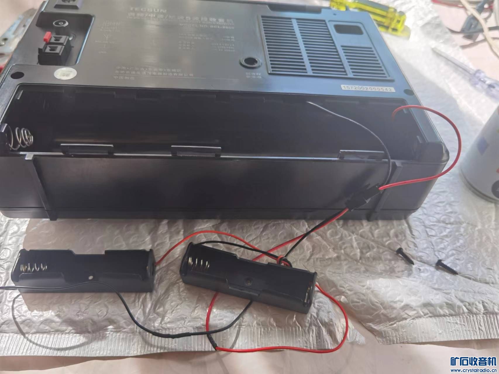

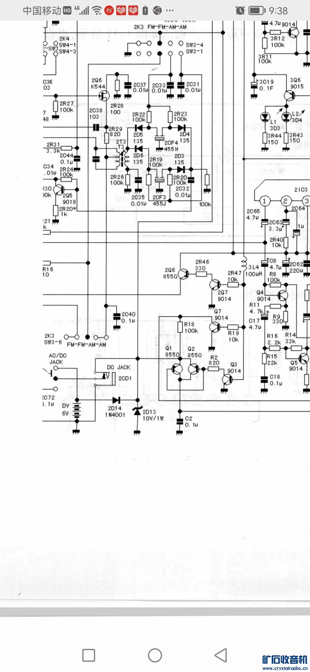

2C71  电解电容10V2200微法。
10V以下。2D13稳压管10V。极限为10V。锂电池8.4V通过2D14二极管降压7.6V左右。
网上哪里有卖二节筒式锂电池夹的。没找到。
 楼主| 发表于 2022-9-13 14:50:25 | 显示全部楼层
用这管可以吧。2节8.2V。也想给777做一个,双4节16.8V。
发表于 2022-9-13 15:21:37 | 显示全部楼层
两节锂电没有问题,随便折腾,电路可以承受9v,由于去耦有电压消耗,极限电压比9v稍高,我曾经用9v电源供电,后来测量实际电压接近10v,所幸并未损坏,有点后怕
两节锂电供电,比交流供电方便,噪扰也少
发表于 2022-9-14 09:33:25 | 显示全部楼层
最好不要超过9V,在机器的线路板左下端也就是外接电源插孔旁边,有一只稳压二极管(稳压9伏多),我收的有一台就是这个稳压二极管穿造成电源变压器内部保险熔断。
发表于 2022-9-14 09:44:19 | 显示全部楼层
牧羊人的收音机 发表于 2022-9-14 09:33
最好不要超过9V,在机器的线路板左下端也就是外接电源插孔旁边,有一只稳压二极管(稳压9伏多),我收的 ...
我记的有误 ,是10v的稳压管(2D13)
 楼主| 发表于 2022-9-14 09:51:23 | 显示全部楼层
电池串 有个反接二级管2D14。8.4V-0.6V=7.8V    两节锂电池就是7.8V供电。安全范围。
我有个充电器能充到4.8V。也没事。看住电流。
 楼主| 发表于 2022-9-14 10:02:32 | 显示全部楼层
原图纸画错了插头座
发表于 2022-9-15 21:01:49 | 显示全部楼层

发表于 2023-11-21 18:32:54 | 显示全部楼层
jjgg126 发表于 2022-9-14 10:02
原图纸画错了插头座
图纸没错,是从右侧向左插,德胜的插头是内负外正。
