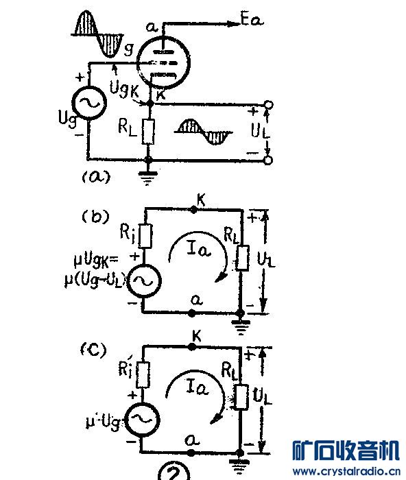

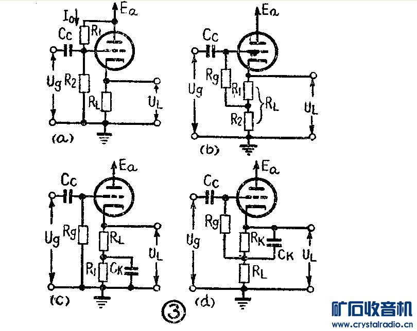

请教老师  阴极跟随器阴极电阻数值是如何选取的?有啥计算规则吗?

阴极输出器的工作点
    在普通放大器中,大都用阴极电阻供给电子管的直流偏压,以得到合适的工作点。阴极输出器的情况与此相似。在图2的电路中,如果屏流直流分量Iao在负载电阻RL上的直流压降,正好等于我们所需要的直流偏压,那么就可以直接利用RL作为自给偏压电阻。但是一般说来,屏流的直流分量(Iao)在负载电阻RL上产生的电压降并不一定等于所需要的偏压。如果RL过大,因而产生的偏压过大,可以采用图3a或b的电路。电路a中由屏极供电电源通过分压器电阻R1、R2在电子管栅极上加一个正电压,从而抵消一部分RL的负偏压,使栅极上所加的实际偏压等于所需要的偏压。一般R2为几兆欧,R1为几十兆欧。电路b中负载电阻RL分成R1和R2两部分,栅极接到两个电阻的中间,所以加到栅极上的偏压只是R1上的电压降,R1的大小应正好使得它上面的电压降等于所需要的栅偏压。如果负载电阻RL较小,因而产生的偏压太小时,可以采用图3c的电路,RL和R1上产生的直流电压降之和应该等于所需要的偏压。对于交流信号来说,CK将R1短路,所以R1的接入对电路中的交流信号没有影响。这和普通放大器中采用阴极旁路电容的情况相似。电路d应用比较广泛,它的负载电阻不包括在自给偏压的电路内,因此RL的选择与所需要的偏压无关。
