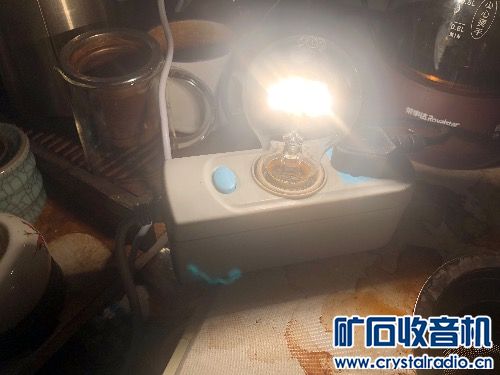

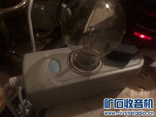

维修专用保护插座,灯泡很亮却不短路
发表于 2022-9-9 20:29:22 来自手机 | 显示全部楼层 |阅读模式
去年买的,说明上说
开关按下去的时候,灯泡是不亮的,当作普通插座用
开关弹起来的时候,很亮就是短路,微亮就是正常
现在开关弹起来了,100瓦的灯泡也很亮,却没有短路,这是怎么回事呢?
(两个亮灯图是同一个,拍摄光线角度有差别)

要测试电水壶有没有短路,起码要换一个2000W的灯泡。

不说负载就是空谈,负载一瓦十瓦一百瓦和一千瓦都不是短路。

负载的额定功率(如电热壶1000W)远大于灯泡额定功率(100W)时,就会出现你说的情况。

忘说了,另一边接的是电热水壶,我刚修好的电热水壶
 楼主| 发表于 2022-9-12 15:51:30 | 显示全部楼层
把我自己的壶修好了,想起买过这个东西,试试有没有短路,也不知道是它不好使还是被骗了,感觉啥用没有

这个开关是并联在100瓦灯泡两端,按下开关短路灯泡,当普通排插用,抬起开关100灯泡串联在220电路中,如果负载短路220就接在100瓦灯泡两端了(直接点亮灯泡)。电水壶约1000瓦对于100瓦灯泡可视为“短路”灯泡也很亮。

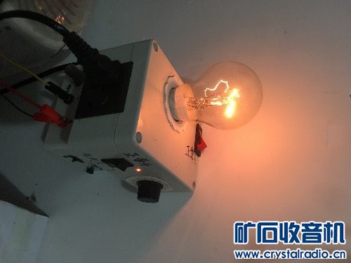

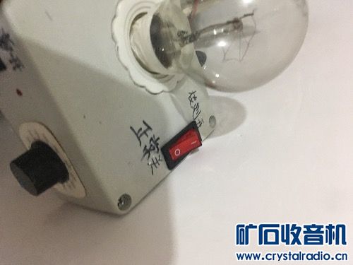

自己做不好吗?这是之前做的斩波调温调速器,后来加了个开关加个灯泡做维修插座,两用!
