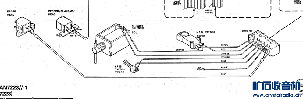

2,怀疑抹音磁头到主PCB的连接线有问题,测试导通电阻无问题,毫欧级别(顺便说一句,我是做连接器的,电阻测试仪是一定有的哈哈哈),排除嫌疑;
3,怀疑连接线和主PCB的连接器CNS102有问题,主要是这个连接器的7/8脚,把8pin全部重新补焊,使用万用电表测试,插拔通断正常,故障依旧,排除……

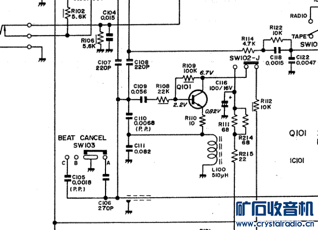

顺着这个思路,专找可能造成7/8脚短路的嫌疑部件,顺着电路图找,首先找到消差拍开关,这东西说他有用也有用,说它无用那就是无用,反正不用他录制收音节目,直接开掉他,试录故障依旧,排除……

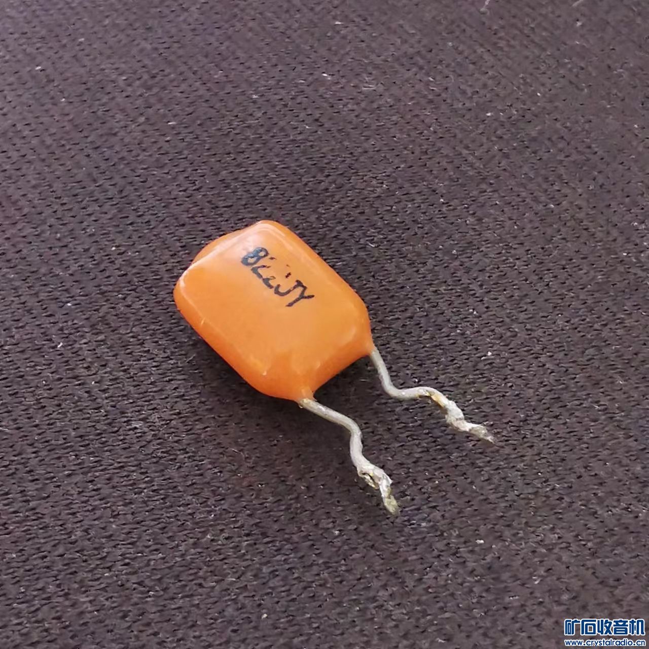

然后看到偏磁振荡电路,会不会是他不起振呢,觉得有可能,那就找电感电容的问题,一眼就看到C110和C111,先拆掉C110,7/8脚短路还是存在,装回C110,拆掉C111,短路消失。用万用电表测量C111,理论值是823(0.082),测得结果是无容量,测量绝缘阻值,直接显示短路,阻值为零。
罪魁祸首找到了!
实在没想到,这个电容会被击穿,暂时手头没有合适的可供更换,在等我弟弟在他的杂物元器件里翻找,看看能不能找到可替代的。
我现在还怀疑Q101这个三极管有没有问题,因为C111被击穿的话,Q101承压6.7V DC,对地短路,电流估计不小,希望没事吧。

补充内容 (2022-9-10 19:01):
向大家报告修复结果:
使用两个473涤纶电容并联后焊上去替换掉原来的坏家伙,顺利修复,目前来看对录音音质没有影响,可见这个电容容量小偏差基本没有人耳能听出来的影响,大的影响等我试录后再汇报。

电容上面明明是822

维修思路清晰,正确;
偏磁不起振,换电容;
测它的交流电压。

谢谢,交流电压一般多少伏?和6060是同一个电路。

电容上面明明是822
823,拆的时候喷码蹭掉了。电原理图上标明是0.082,所以应该是823

发表于 2022-9-9 20:14:14 | 显示全部楼层
大概20多伏吧!
