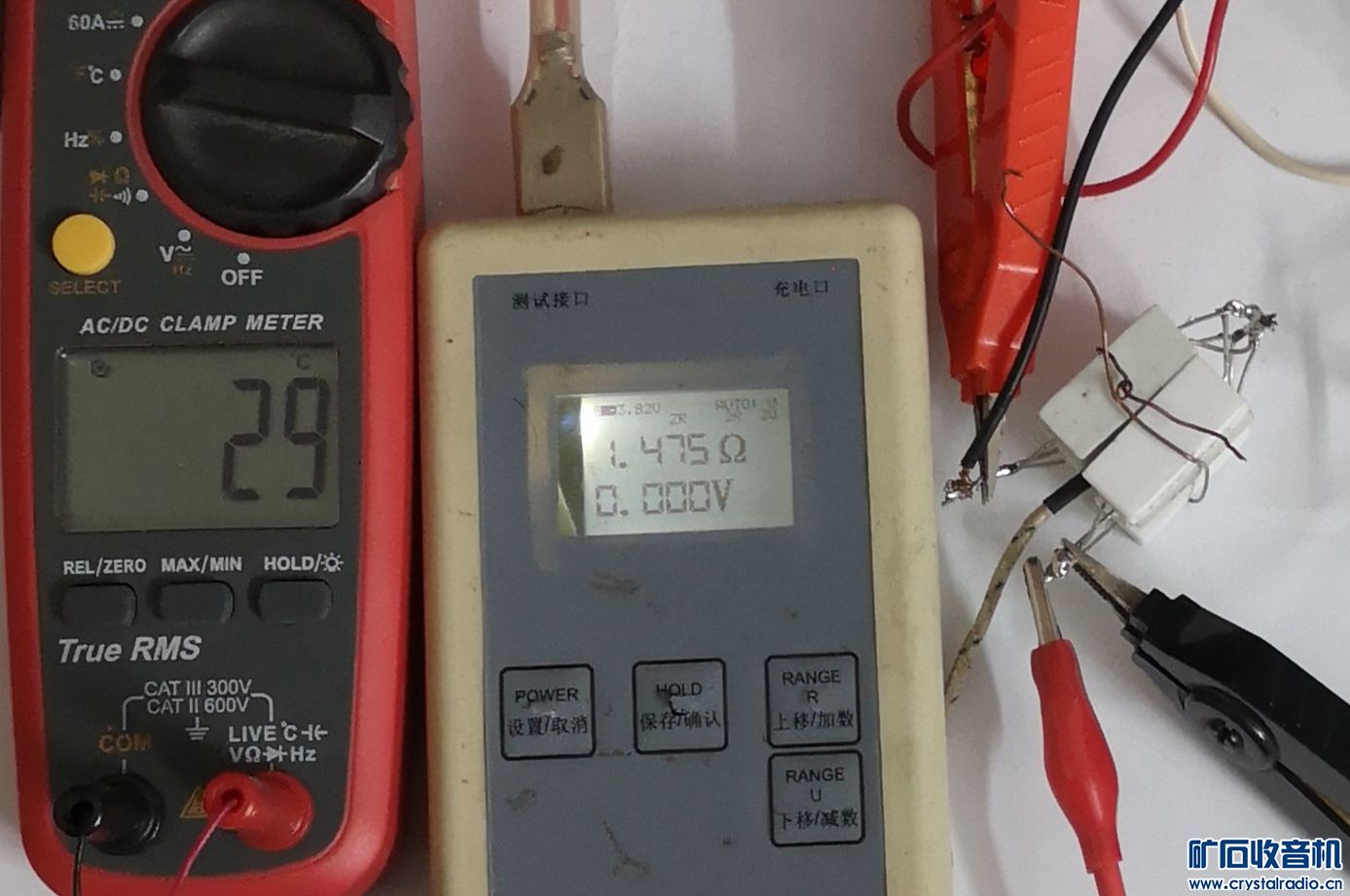

跟风想做个LM317恒流源玩,低温漂功率电阻贵,就想使用便宜的水泥电阻自制替用。买了几种水泥电阻回来,测试只有一种是负温度系数的,温漂在35到65PPM,就正负搭配测量一下,直接加额定电流自然发热,图片温度电阻外壳温度,内部的电阻线温度应该还要高好多。只用图片数据算温漂就低于10PPM/C°。
该负温度系数电阻有个我不懂的现象,可能是老化吧。
现象大概这样新电阻2.230欧左右,加热电阻升高,我以为也是正温度系数都灰心了但见降温后阻值并不回原值,都停留在2.250欧左右.又升温见电阻下降了。降回温后阻值会升回停留值2.250。

发表于 2022-9-9 11:12:41 | 显示全部楼层
水泥电阻只是封装,通常内部是锰铜丝或锰铜片,金属的温度系数通常是正的。
你遇到的负温度系数水泥电阻,最好砸开看看是啥
如果是锰铜丝(片)那么最大可能性就是金属和水泥的热膨胀系数不一致导致形变,实际上那些超低温度系数的“塑料块”电阻(金属箔电阻)就是这个原理,它把压成箔状的低温度系数合金(比锰铜更低一些)粘在陶瓷基板上,利用两者的膨胀系数不一致产生弯曲,金属箔向外弯曲(延展)时电阻变大、向内弯曲(收缩)时电阻变小,从而抵消了金属自身的温度系数,得到几个 ppm 甚至更低的 TCR
或者说你遇到的负温度系数水泥电阻可能也是这个原因,内部电阻材料形变了

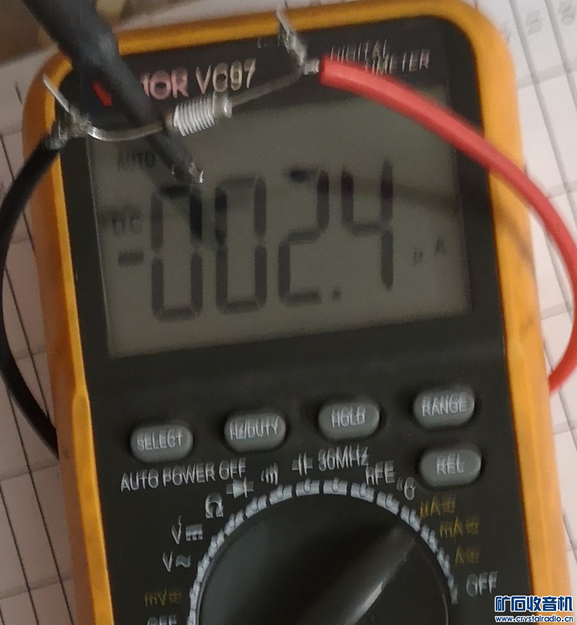

好像是超声波或电阻焊焊接,热电势有,但两端电势相反,一端加到电烙铁温度有到300微伏这样,两端相抵就不高了。

这种水泥电阻热电势
加热一端到洛铁温度,2.8微安相当于280微伏,加热另一端240微伏,拿走洛铁两端温度相当电势相抵电压马上变小到没有。
