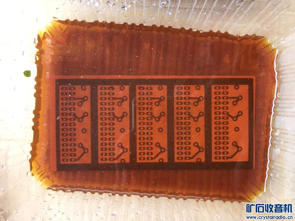

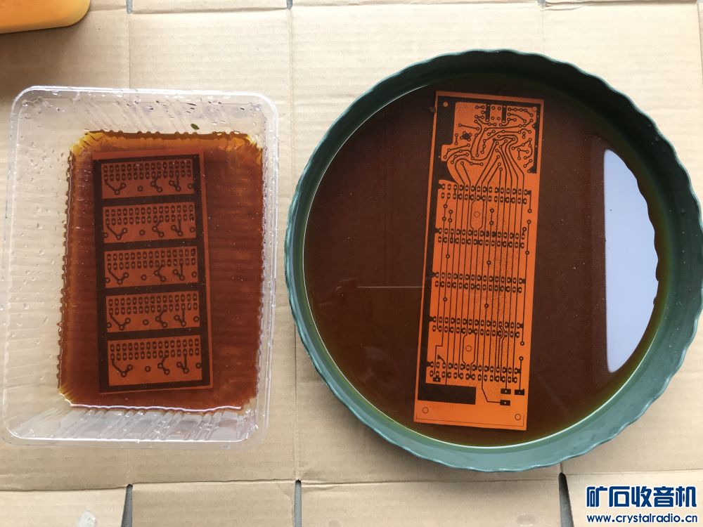

回版主,镀的锡。
锡层这么均匀!怎么办到的?
发表于 2022-9-9 11:14:11 | 显示全部楼层
那三联的容量要另配线圈。
 楼主| 发表于 2022-9-9 14:47:49 | 显示全部楼层
朽木粪土 发表于 2022-9-9 10:35
请教老师,如何镀锡?要什么设备吗?
镀锡非常简单,用镀锡药水浸泡一分钟或用毛刷蘸着药水刷涂就可以了。
 楼主| 发表于 2022-9-9 14:48:14 | 显示全部楼层
求知无足 发表于 2022-9-9 11:11
锡层这么均匀!怎么办到的?

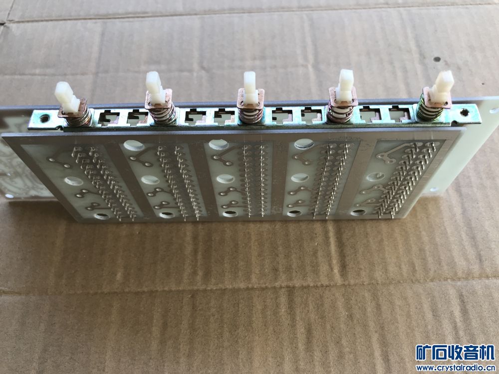

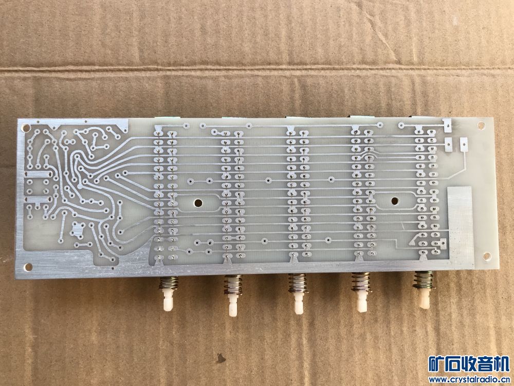

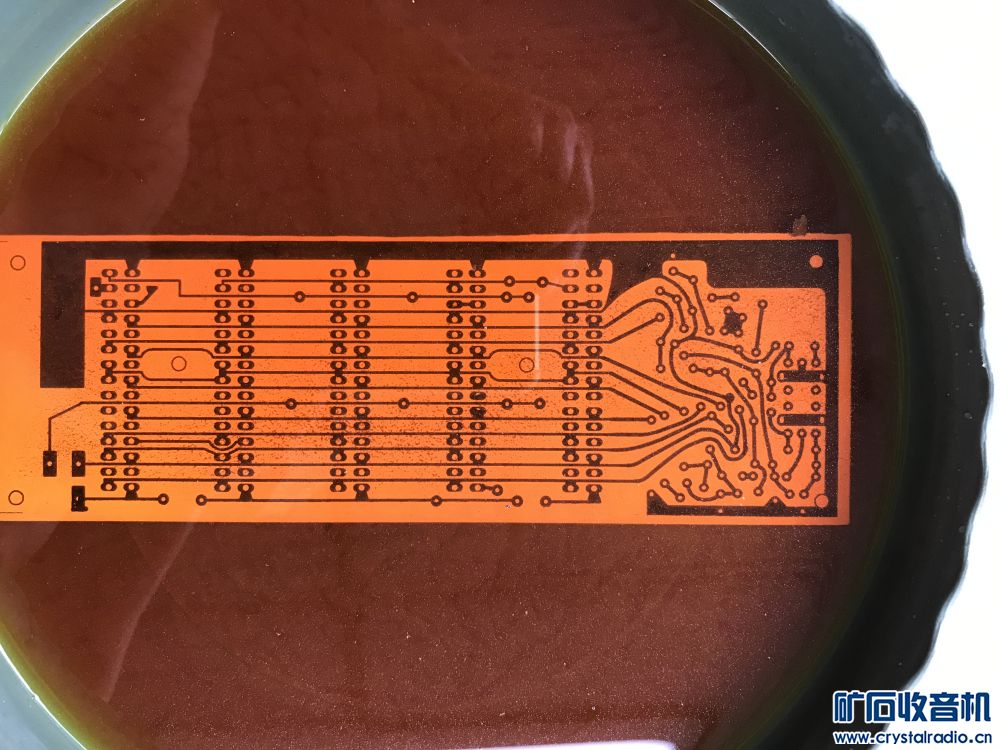

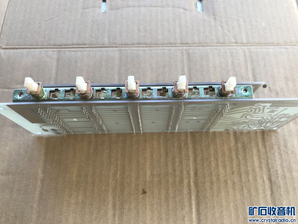

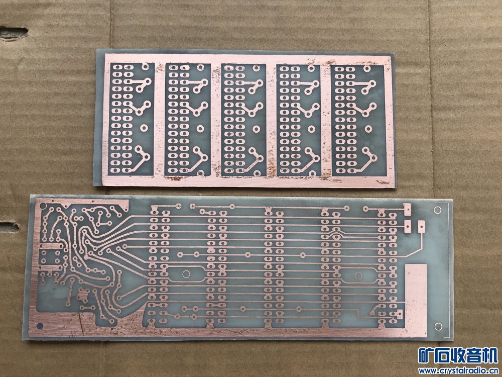

 楼主| 发表于 2022-9-22 11:26:34 | 显示全部楼层

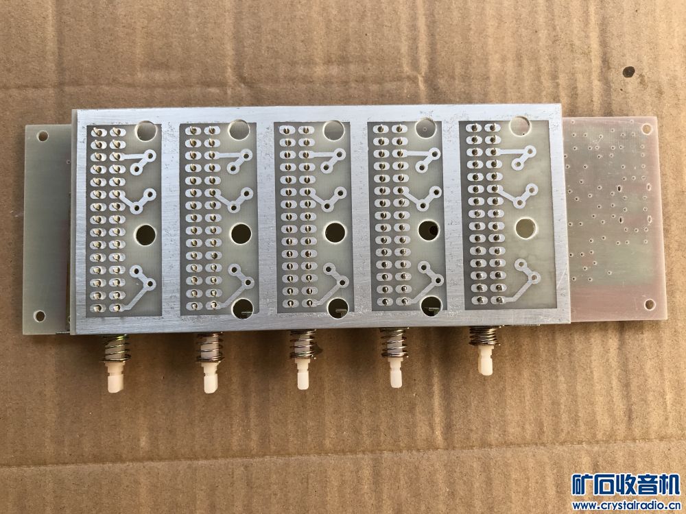

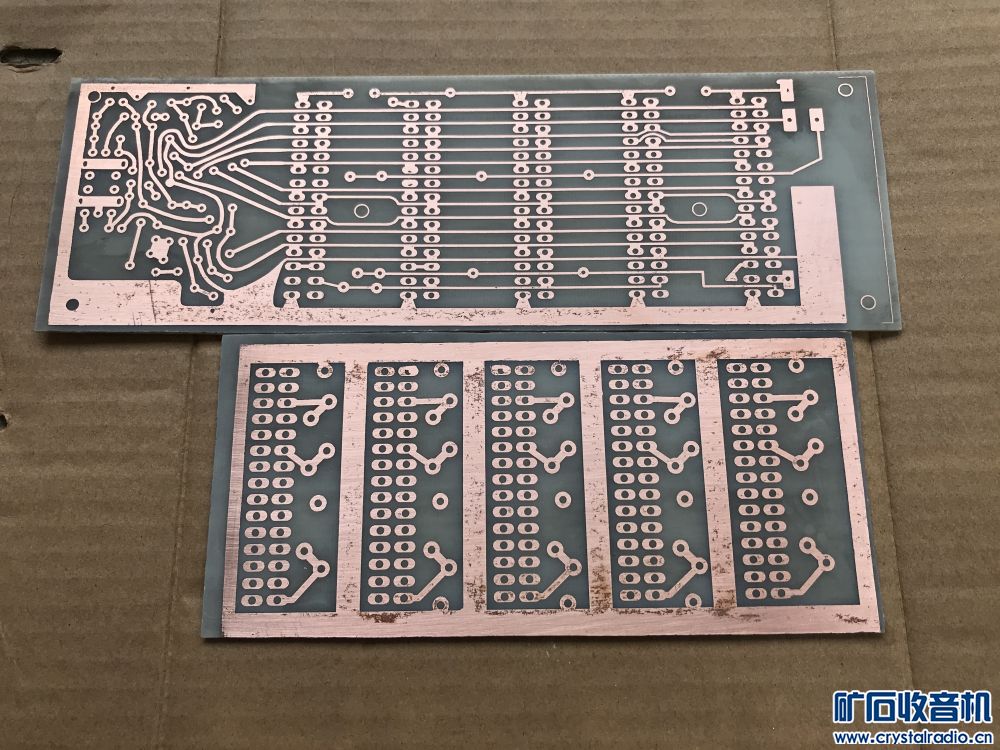

抽空制作了按键开关板和线圈板

发表于 2022-9-22 11:52:53 | 显示全部楼层
这电路板制作的漂亮。是软件画的吗?
发表于 2022-9-22 16:13:01 | 显示全部楼层
非常漂亮的板子制作
发表于 2022-9-22 17:57:21 | 显示全部楼层
只能惊叹!
发表于 2022-9-22 19:14:25 | 显示全部楼层
您这活干的很板正!电路板做的漂亮!不知道您镀锡后是否焊过元件?以前我也曾经用过镀锡液,不知道是我用的镀锡液质量不好还是什么原因,镀锡后很难焊原件,镀锡后的焊盘焊接时变黑,不沾锡。还请楼主指点。 IMG_2701.JPG
 楼主| 发表于 2022-9-22 20:20:13 | 显示全部楼层
金太阳购物商城 发表于 2022-9-22 19:14
您这活干的很板正!电路板做的漂亮!不知道您镀锡后是否焊过元件?以前我也曾经用过镀锡液,不知道是我用的 ...
很好焊接,电源板已装调完毕,功放板装配中。
发表于 2022-9-22 20:59:55 | 显示全部楼层
朋友的焊点,个个圆潤,饱满,光亮,无缺陷,这活干得,真正是好!
