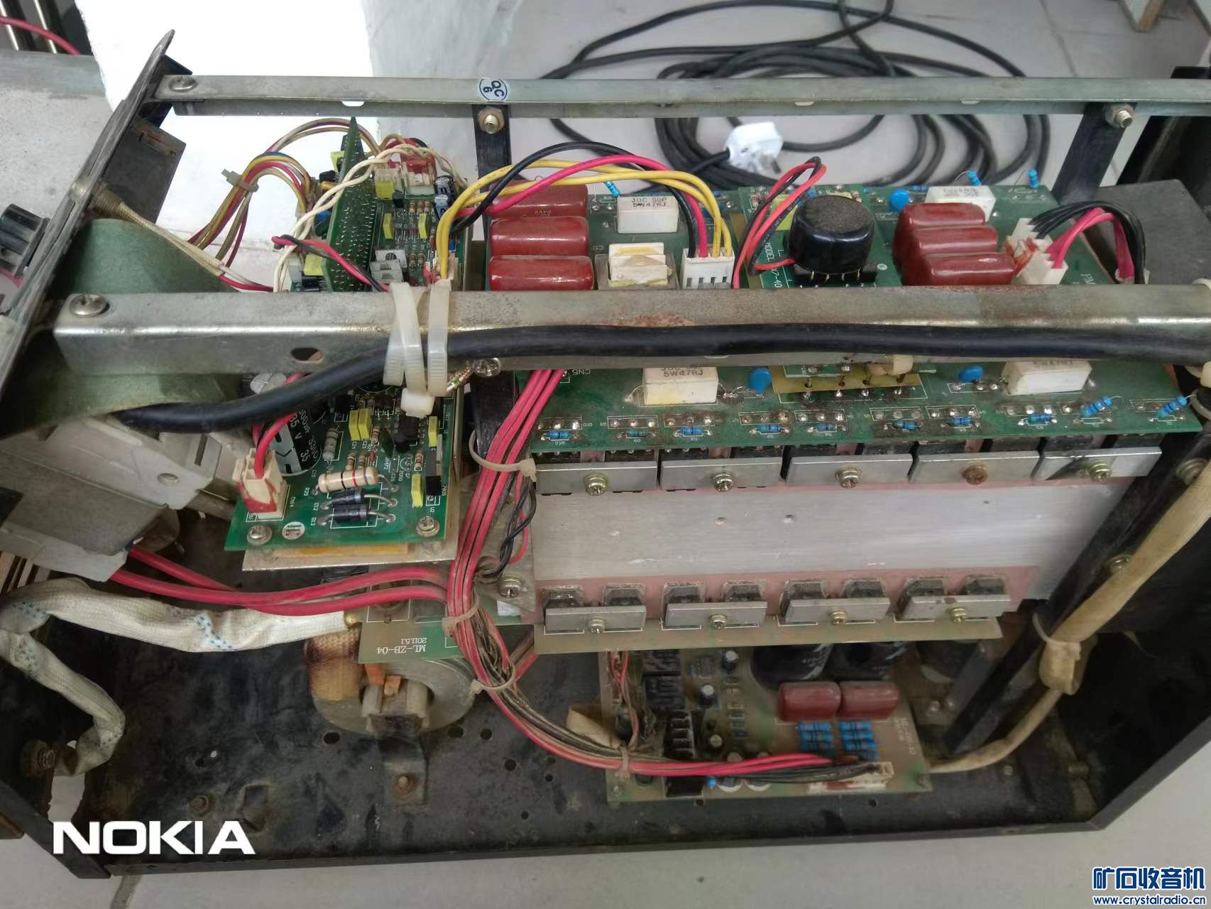

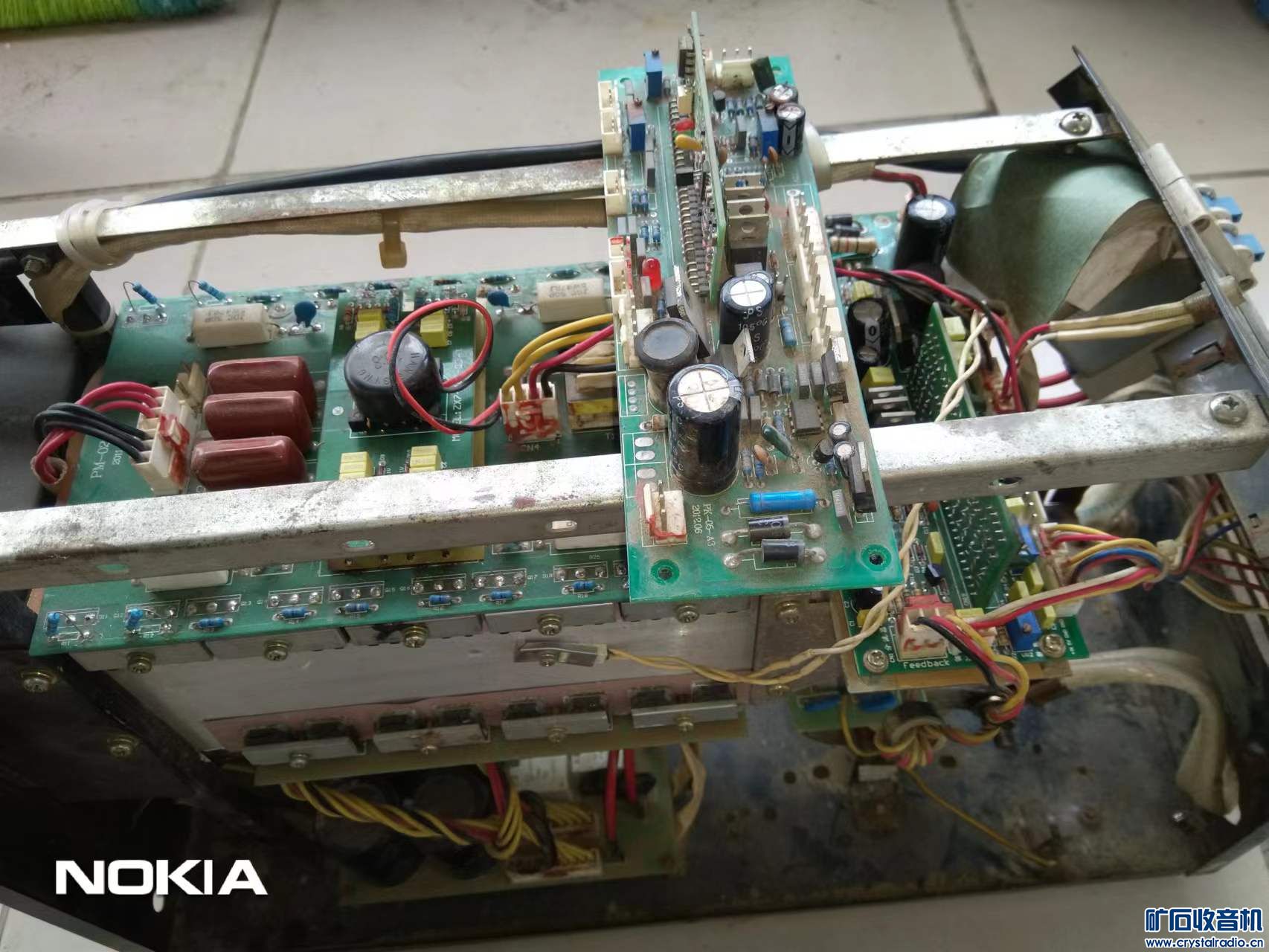

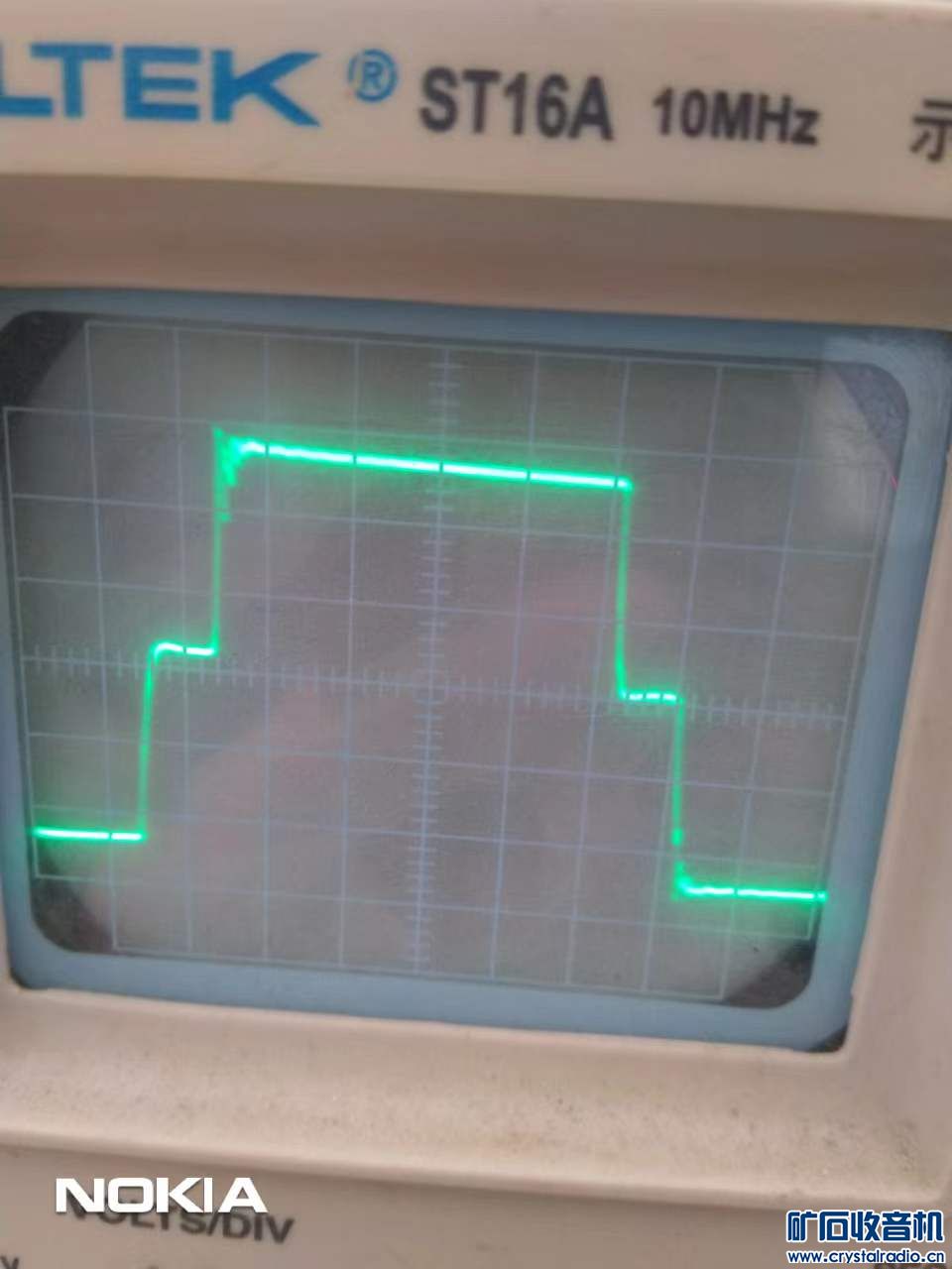

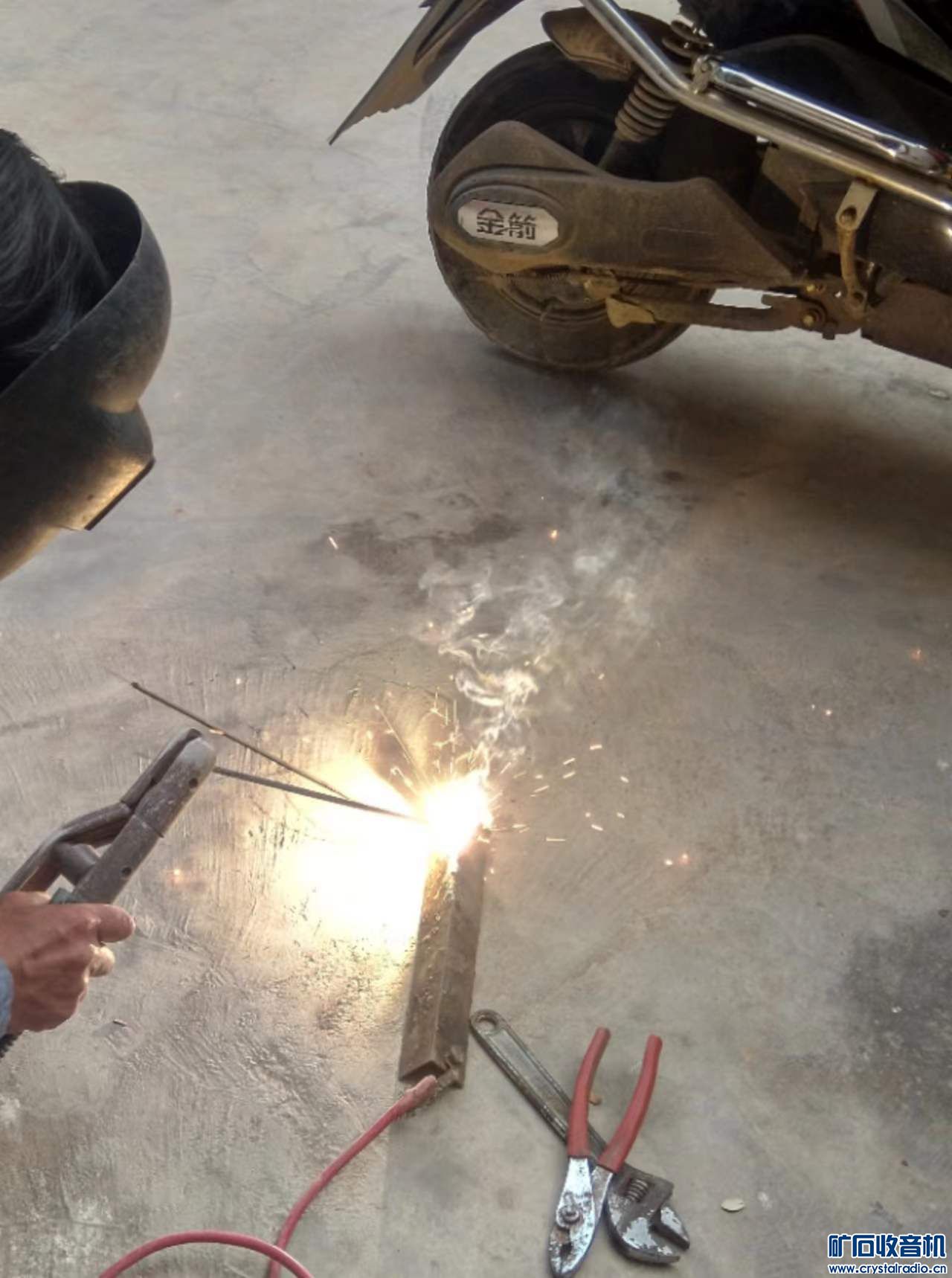

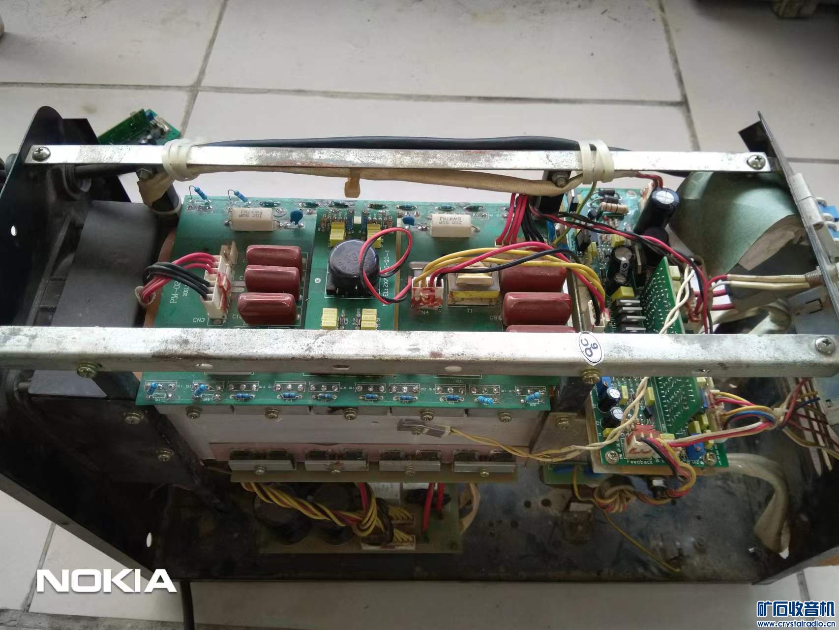

早前用焊机干活发现电流小不好起弧昨天换了控制板看奶器先看看波波没问题上高压调整好电压电流试焊OK电流能达到300A
