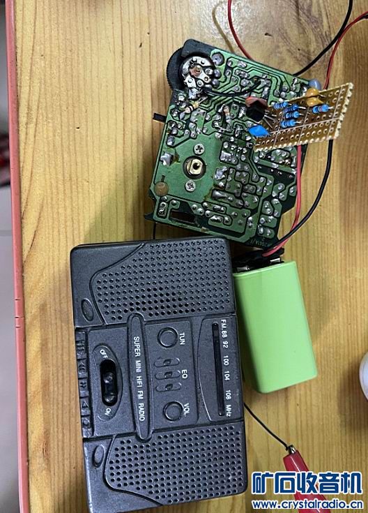

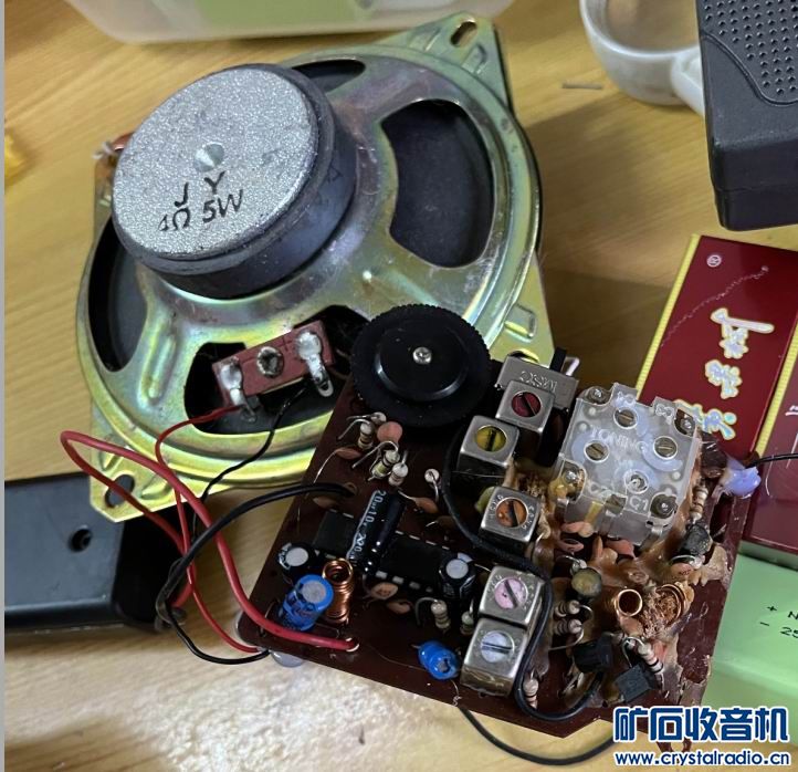

我以前买了一大堆这种小收音机,像买盲盒一样,买的时候压根不知道里面是怎么样的。这段时间拆了一两个,中放使用一颗TDA1083,很老的芯片,FM前端是分立件的,很适合我的口味,可以搞一下。不过原来用一级高放,一级混频,接收灵敏度很差,调了两天,还是不满意,于是插入一级FM中放,这下好多了,现在对搞一个分立件的FM接收机又多了一点信心。

请问另加的中放是否加在FM接收头(由2个管子组成的)和1083的输入之间?我有块收音板也是用TDA1083芯片,是个钟控收音机板,让我拆了,原来FM收音效果还是不错的。
 楼主| 发表于 2022-9-8 09:26:34 | 显示全部楼层
加的中放是否加在FM接收头(由2个管子组成的)和1083的输入之间,没错,就是这样加的,接收效果还可以,小电台也能收到。只是这种简易高频头频飘比较严重,早上开机要重调一下才能收到台

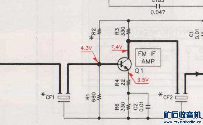

参考收音头的中放做的,后面那个滤波器没有用,改用120pF电容输出,原机3V供电太低,加装中方板用9V镍氢电池供电,上偏置电阻3K3,懒得调试,实测工作电流2mA左右

谢谢解惑。3V供电确实低了,我的板子是6V供电,你用6F22 电池不错,供电3-4小时没问题。

我年轻的时候自己将电路东平西凑尝试搞一个高灵敏度的FM,结果失败,其中一个元件就是TDA1083,记忆中里面是含有FM前级的,高放混频。但是有些电路没有用他们,而是用分立元件。可能里面的FM前级性能不好。
