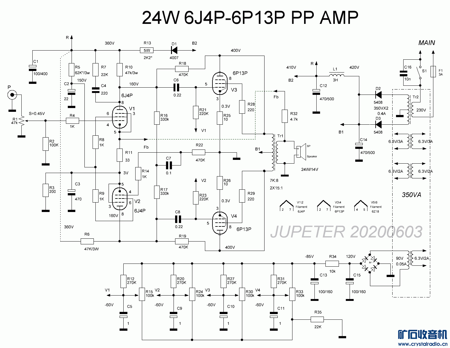

看了院长的23W的推挽,准备自己做,管子已经买了,准备自己养牛,一个EI144的350VA的电牛,和两个114或者96的50VA的输出牛。看了书,电牛可以算出来,输出牛把自己的数据带入进去就算不出来了,会算的帮指点下,看看哪里出问题了。
例:
输出牛:输出功率50VA,负载5KΩ,工作电流240mA;
输出功率        一次侧屏至屏负载阻抗        直流工作电流
50VA        Rp=5000Ω        I=240mA
1.一次侧电感量估算
        Lp=Rp/2Πfd√(Md2-1)
自制时可用简化公式        Lp=Rp/4.83fd
        Lp=5000/4.83x60≈17亨
2.估算铁芯截面积
        Sc=25Po/nfd
        Sc=25Po/nfd=25x50/0.8x60=26cm2
3.初级绕组匝数的计算
        N=8.93x103√(LxIc/uxDc)
        取硅钢片磁导率为500,如中心舌宽A=3.5cm,则磁路长度Ic约为19cm
        N=8.93x103√(LxIc/uxDc)=8930√(17x19/500x26)=1408
4.次级各组线圈计算
        N次=N初/√(Rpn/Rz)
        次级有两个绕组,带中间抽头
0-4Ω二次侧线圈匝数        N次=N初/√(Rpn/Rz)=1408/√(5000x0.8/4)≈45匝
0-8Ω二次侧线圈匝数        N次=N初/√(Rpn/Rz)=1408/√(5000x0.8/8)≈63匝
        在45匝处抽头作为4Ω输出端
5.导线直径计算
        从已知技术条件给出的Io=240mA,为推挽两功放管的直流工作电流。
        I平均=√(P/Rp+(Io/2)2)=√(50/5000+(0.24/2)2)≈0.156A
        为提高输出变压器的传输效率,现电流密度取2A/mm2
则一次侧导线直径为        d初=0.8√I平均=0.8√0.156≈0.31mm
二次侧导线直径        d次=d初/√(N次/N初)=0.31/√(63/1408)≈1.47mm
我想做的是院长图里面的输出牛,50VA、7K:8输出牛,6J4P的推动管,6P13P的放大管,屏极电流是60mA,带入进去算出来的线径感觉不对,是我的这个工作电流弄错了还是哪里弄错了????

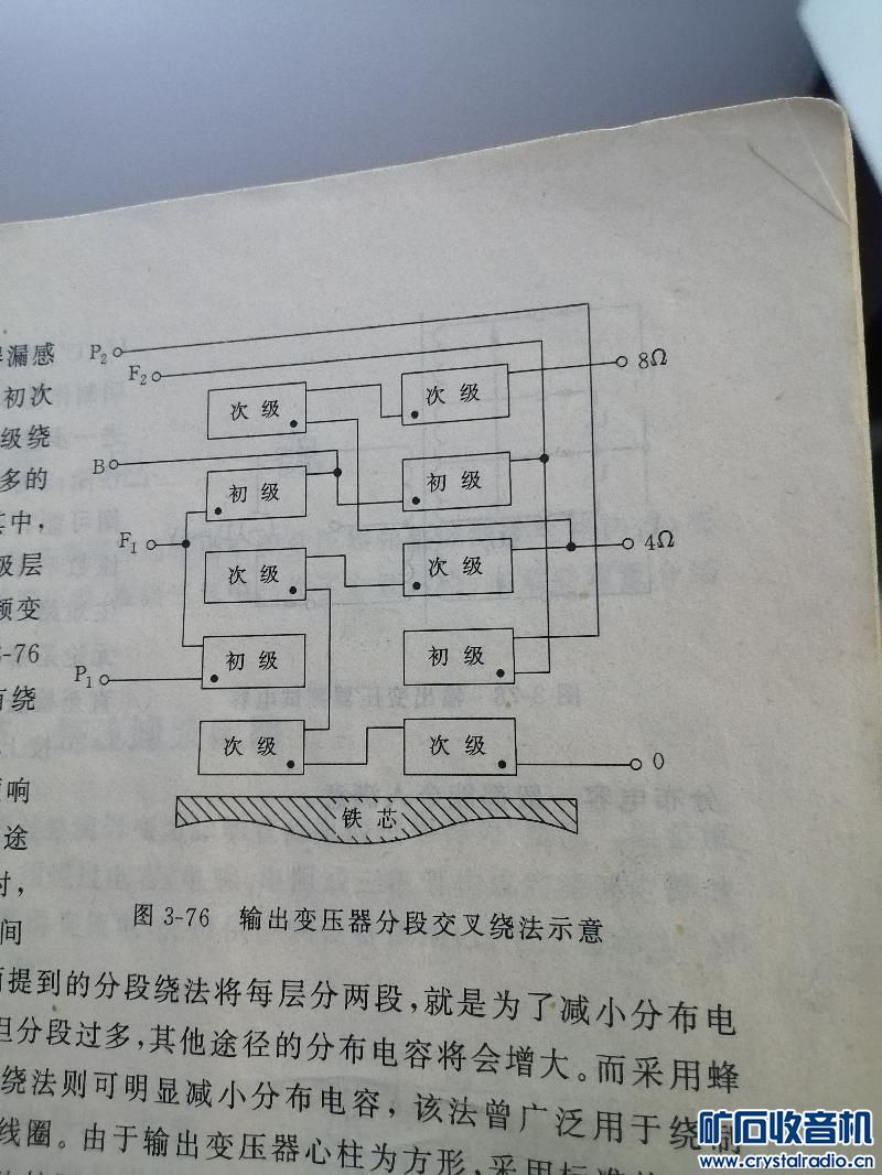

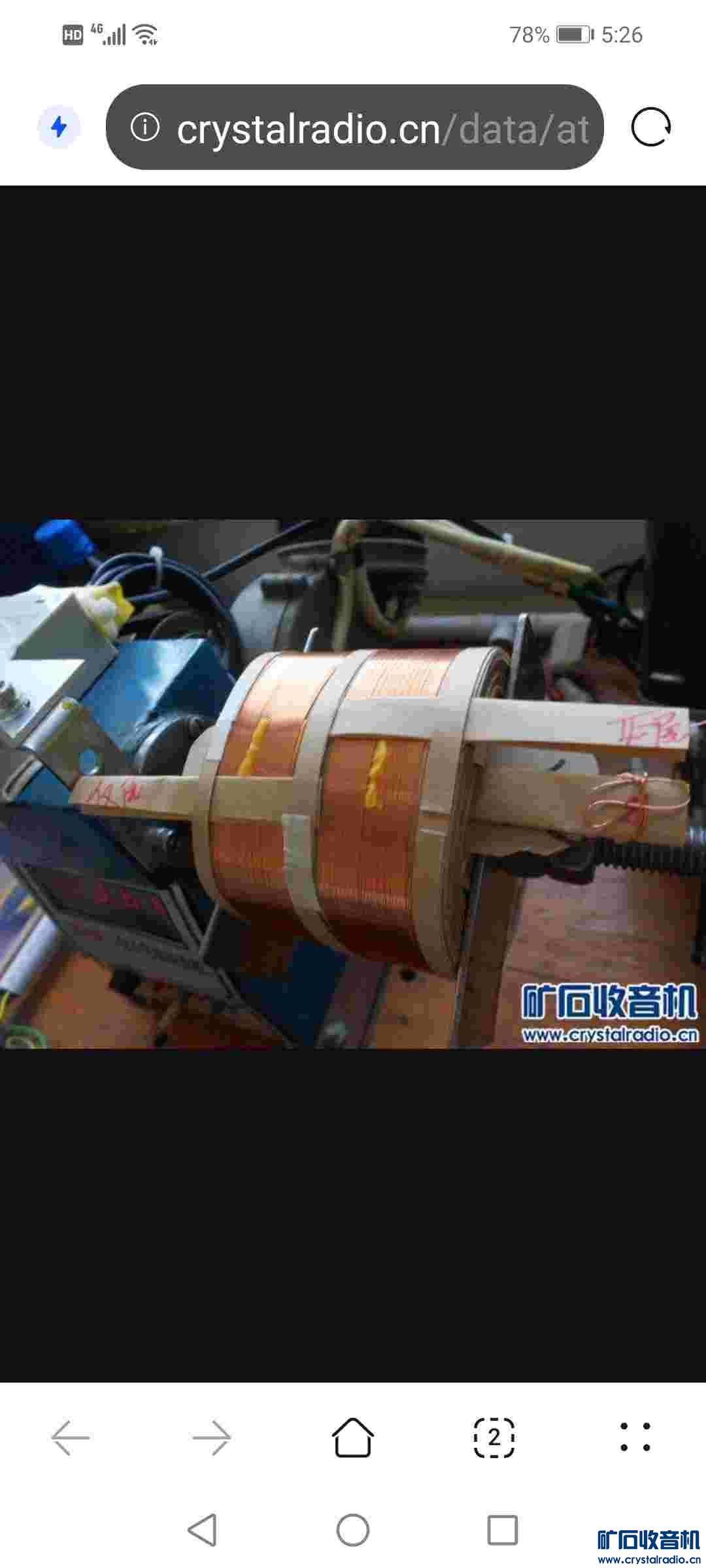

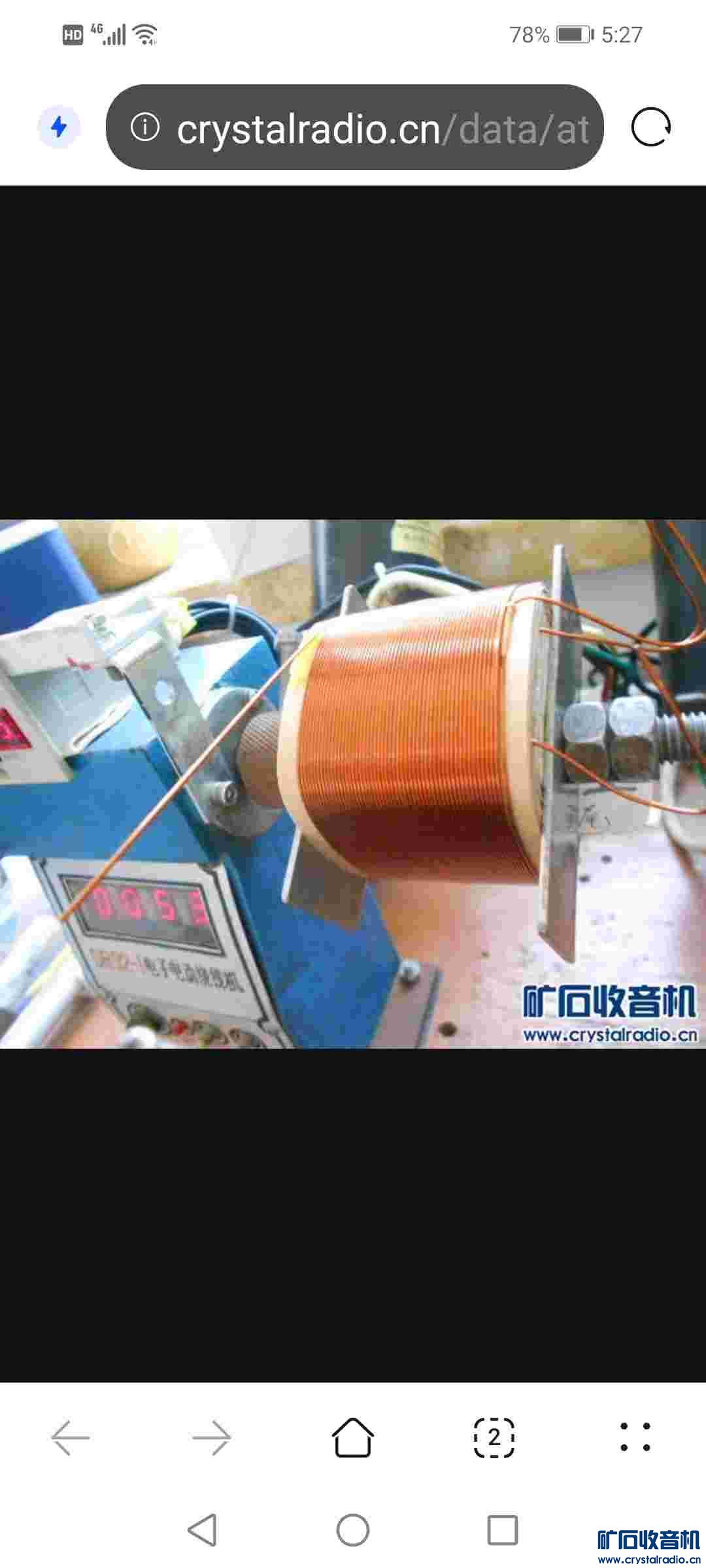

还有一个,就是绕制的问题,都在讲分层分段绕制增加效果和减少分布电容。这个分层分段绕制图没看懂,分开说是不是这样:
第一层,一半初级,一半次级,然后第二层一半次级,一半初级,如果是这样整个绕完了,分成分段的接头再接起来吗?

发表于 2022-9-7 18:23:48 | 显示全部楼层
功率50VA,电流240MA是差不多的,关键是6P13P输出不了这么大的功率。屏压是多少?(无图乱写)
 楼主| 发表于 2022-9-8 10:00:29 | 显示全部楼层
发烧菜鸟 发表于 2022-9-7 17:32
太麻烦了现在如果让我绕得仔细琢磨下
基本看明白了,每层都有接头,我还以为是把整个线盘固定在绕线机上一起转,感谢

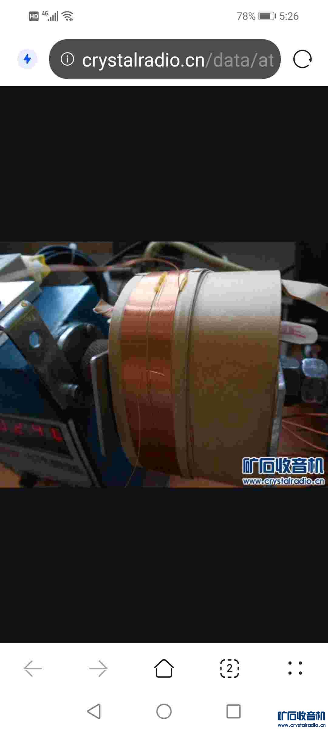

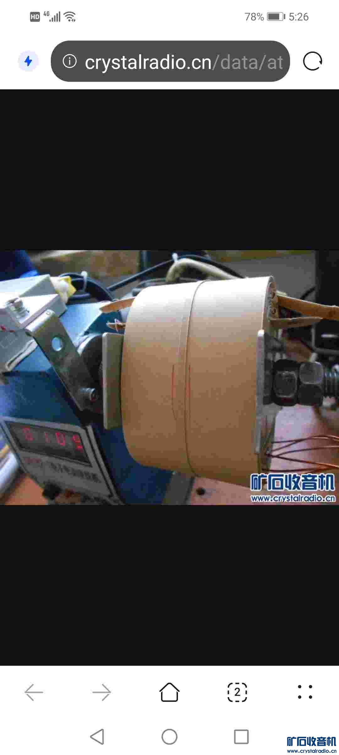

建议先折腾单端牛熟练后再折腾推挽牛,推挽牛初级左右各半得正反绕(即正绕半面把线包卸下掉个叫反绕)最后错层左半和右半线包串接。 KING_IMG_COMPRESS_20220908_19190111.jpeg
