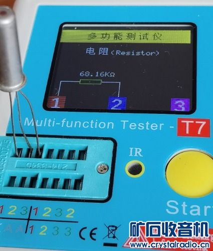

各位大家好,向大家请教个问题,新买了一个晶体管测试仪 T7 。使用中发现测试硅管可以,但是测试锗管不行,试了好几个管子都不行。什么原因?请了解的帮助释疑。谢谢。

怎么个可以,怎么个不可以都不说。上图看看显示内容啊。

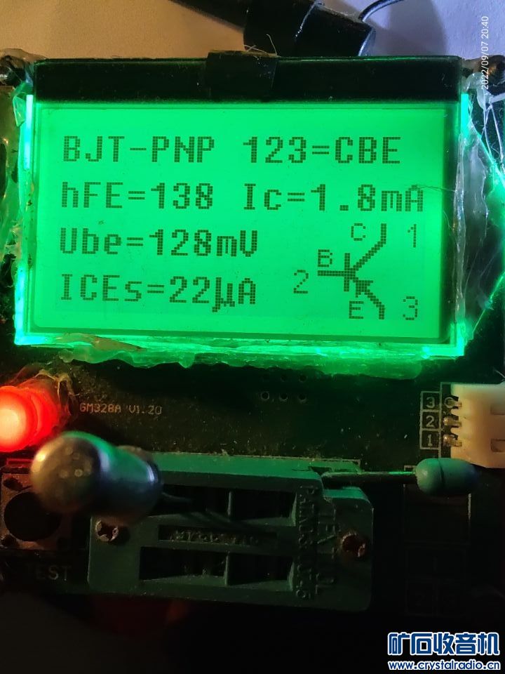

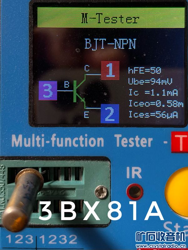

不知你的测试仪提示的什么,我这边都很正常,除非元件彻底坏掉了:
3AG1
3AG1
3AX31B
3AX31B
3BX81A
3BX81A
小测试仪真帮了不少忙,电容电感测的还挺准的(测试频率好像还不算太低)。
 楼主| 发表于 2022-9-7 18:18:42 来自手机 | 显示全部楼层
上个照片。
 楼主| 发表于 2022-9-7 18:29:23 来自手机 | 显示全部楼层
我了解了一下,现在市场上测试仪种类很多,许多多是抄袭别人的电路和软件,因此外观一样但是功能差别很大,我买到的这一种就属于这种情况。显示的项目缩水,没有Iceo等参数,第二绪管测不出来,可能是锗管Iceo大了仪表判断不出来,算交个学费,请大家帮忙推荐一个比较靠谱的。
我的3AX22锗管测试。你的多拿几个几种锗管试试,不排除测试仪问题。我用这个仪器参数只当参考,主要是分辨管脚。非常方便,他的测电阻电容等功能都只是参考。
 楼主| 发表于 2022-9-7 20:55:58 | 显示全部楼层
你好,感谢你的回复,我试了好几个锗管得出了锗管测不出的结论,我原来用图示仪来测的,现在图示仪坏了,临时买了一个。
