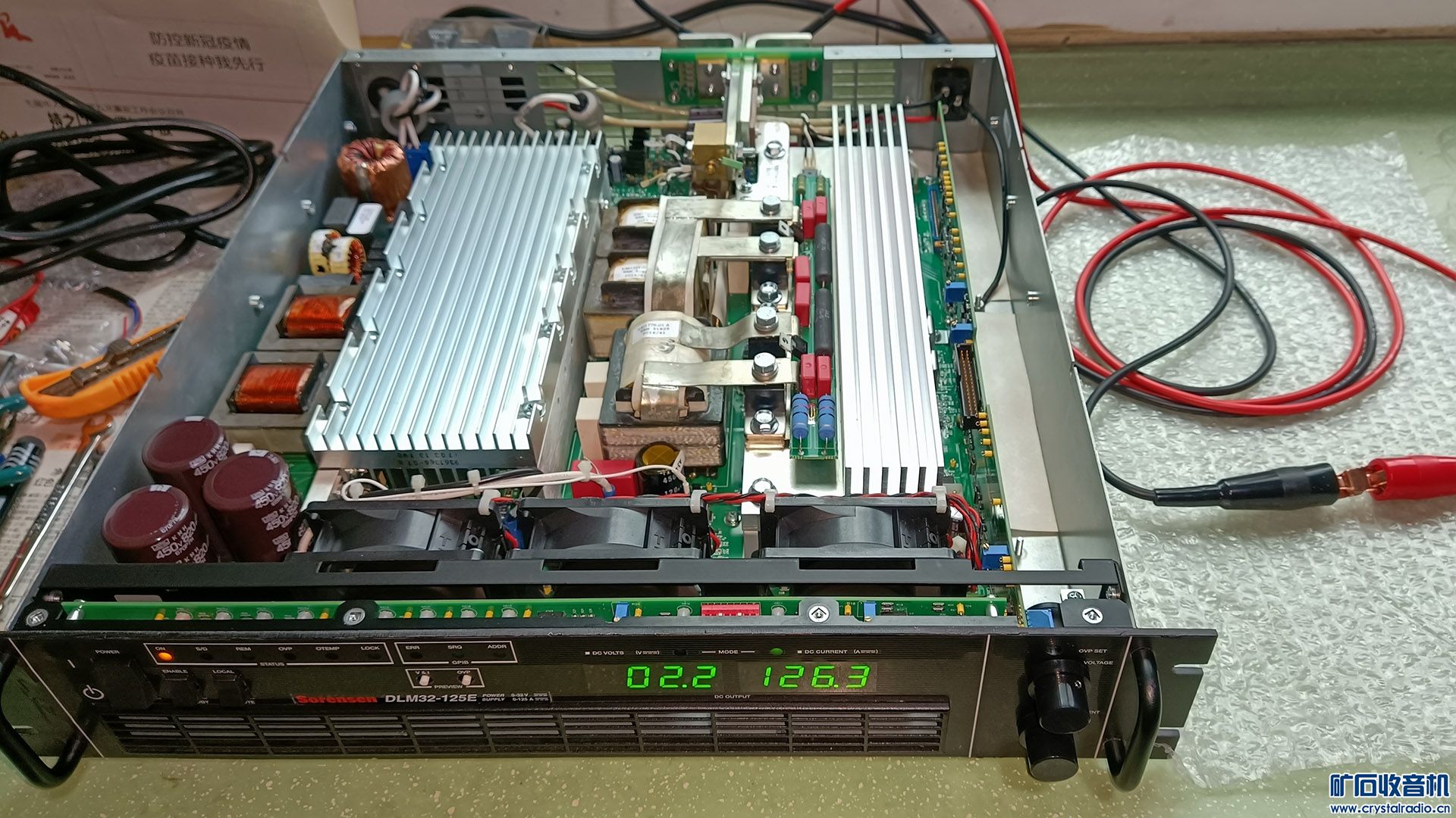

发表于 2022-9-7 17:10:22 | 显示全部楼层
给你发一张我手里的4KW可调横流恒压电源(单项电三项电通用),额定电压32V,额定电流125安,你参考一下。第一个是主变双线圈输出,20mmX1mm紫铜带绕制的,后面2个是输出大功率电感(2个并联输出),也是20mmX1mm紫铜带绕制。截面积40平方毫米。
 楼主| 发表于 2022-9-7 17:17:17 | 显示全部楼层
第一次见到大功率大电流的实物。自己绕的?这用在哪里的
发表于 2022-9-7 17:31:04 | 显示全部楼层
自己? 开什么玩笑。
我以前发过这电源的帖子,去看看参考下吧。
http://www.crystalradio.cn/forum ... =1997634&extra=
 楼主| 发表于 2022-9-7 17:38:40 | 显示全部楼层
这东西设计的拓扑是怎样的,为什么输出会有两个这么大的电感
