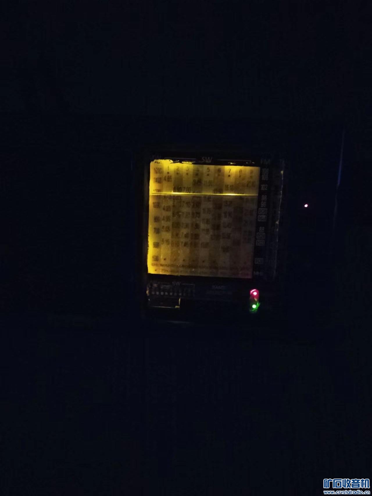

德生9700超级短波王收音机没有背光灯,使用起来多有不便,另一方面,该机短波SW波段没有高放,短波灵敏度并不高,因此,远程/近程开关基本就是个鸡肋,使用中基本都拨在远程位置,近程基本用不着。
因此,可以把电路稍加改动,使得SW时始终处于远程位置,把远程/近程开关闲置出来用作背光灯的开关。
实践证明,此方法可行,且很容易。
现在,9700有了背光灯了,感觉很好用。
背光灯所用的发光二极管的颜色,本人曾试过兰色、绿色、白色、黄色,最终还是感觉黄色的接近日光色,看起来最舒服,最终就选黄色了。

 楼主| 发表于 2022-9-5 22:13:33 | 显示全部楼层
一军 发表于 2022-9-5 22:11
有背光灯很好!   背光灯耗电甚微,开机就亮也好。
远程/近程开关基本没用,闲置出来用作背光灯开关,实践证明完全可行,且效果很好。
背光灯一直亮着,白白浪费电,尽管耗电甚微,感觉不完美,还是有个开关控制比较好。
