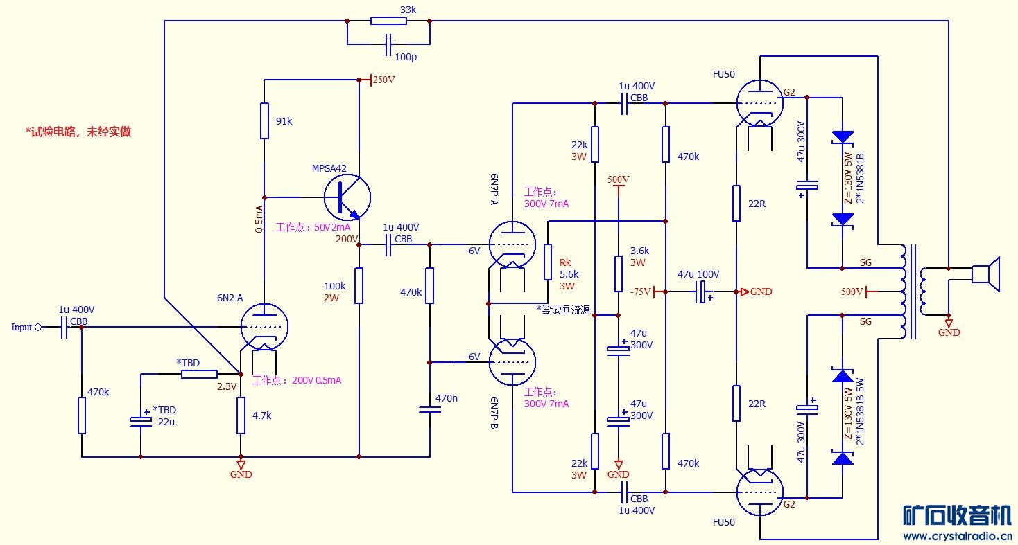

主要是管子阴极共用~所以想看看大家有没有好的推荐,准备倒相推KT88或者FU50,应该合适吧~
长尾也可以,最好是实践过的    先谢谢了~
 楼主| 发表于 2022-9-4 21:47:02 | 显示全部楼层
比如这个样子。。。
发表于 2022-9-5 11:00:47 | 显示全部楼层
根据6N7P两个三极管共阴的特点,除了可以做电压放大、功率放大以外,用来做倒相级也是非常合适的,例如长尾倒相、差分倒相、分压倒相、自平衡倒相等。用途很广泛,前提是组成电路需要一定的技巧。
 楼主| 发表于 2022-9-6 15:47:20 | 显示全部楼层
  感谢J版,已基本搞懂,准备买管子开干了

 楼主| 发表于 2022-9-7 23:45:25 | 显示全部楼层
最终确定为长尾倒相。。。等装机试试看
发表于 2022-9-18 08:55:12 | 显示全部楼层
楼主设计的好电路,在学习中!
请问楼主在第一级(6N2)加一晶体管跟随的目的(用意)是什么?谢谢!
发表于 2022-9-18 10:40:33 | 显示全部楼层
最后一图有问题吧,6N7P栅极无直流通路。
