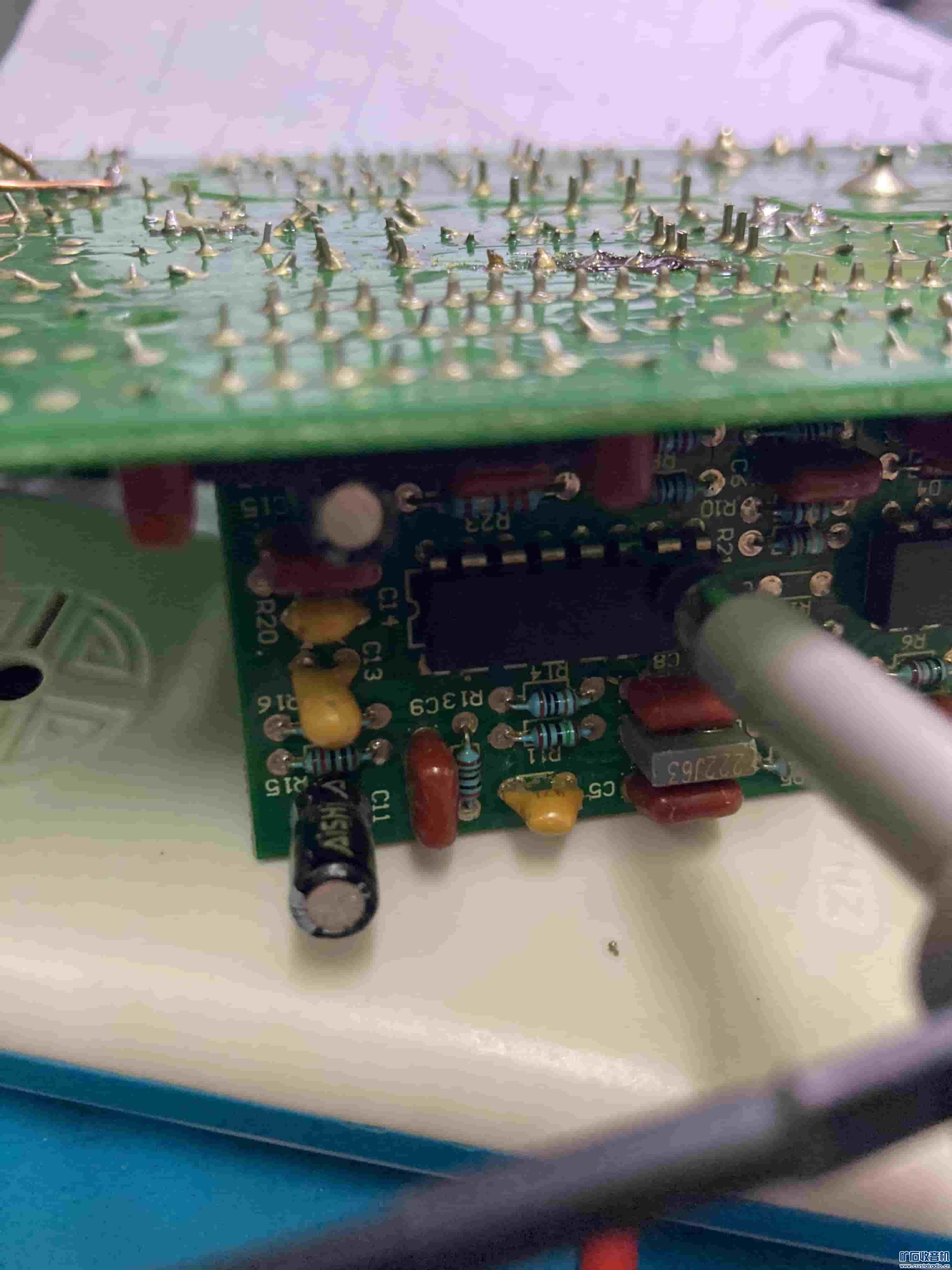

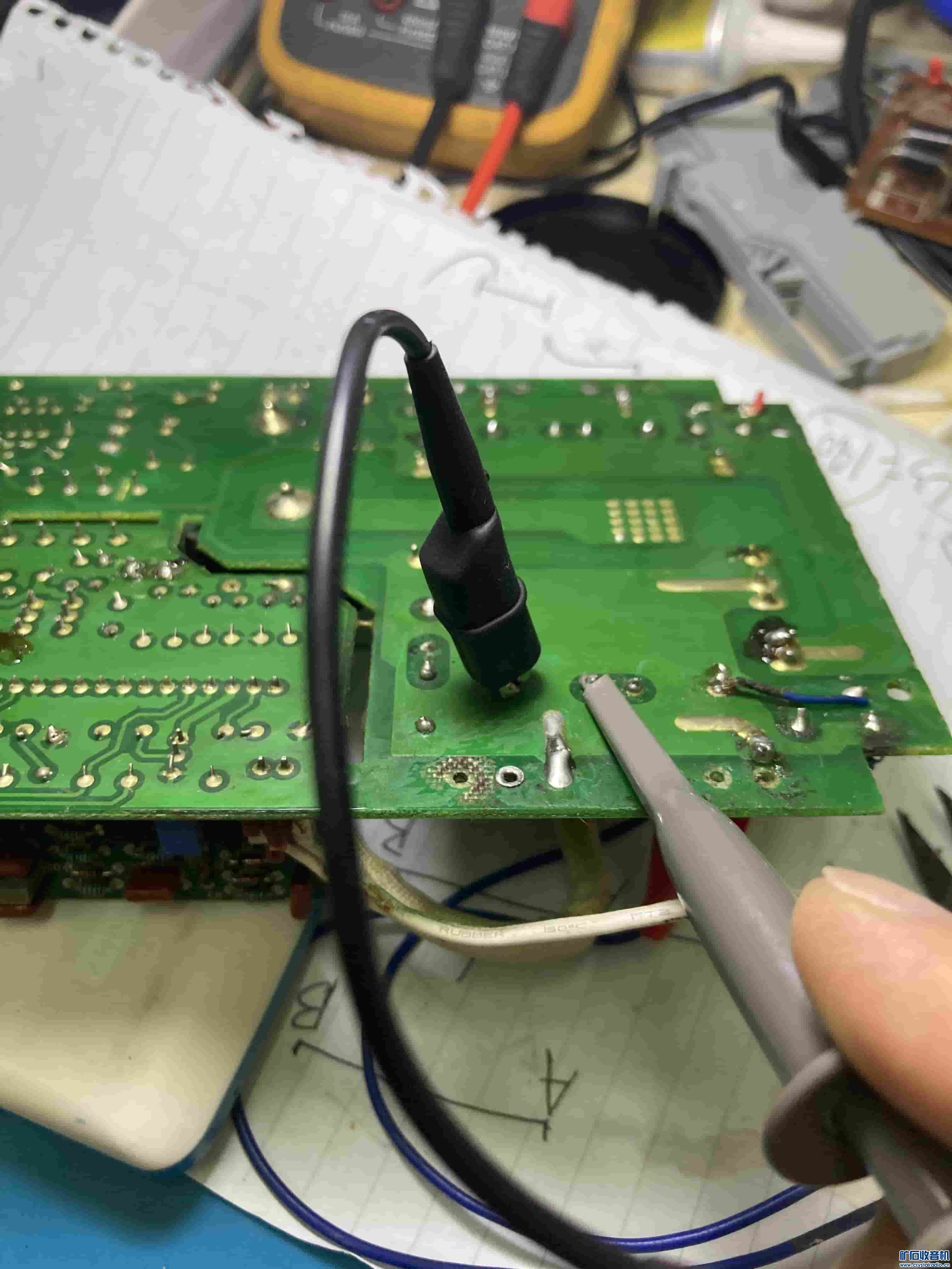

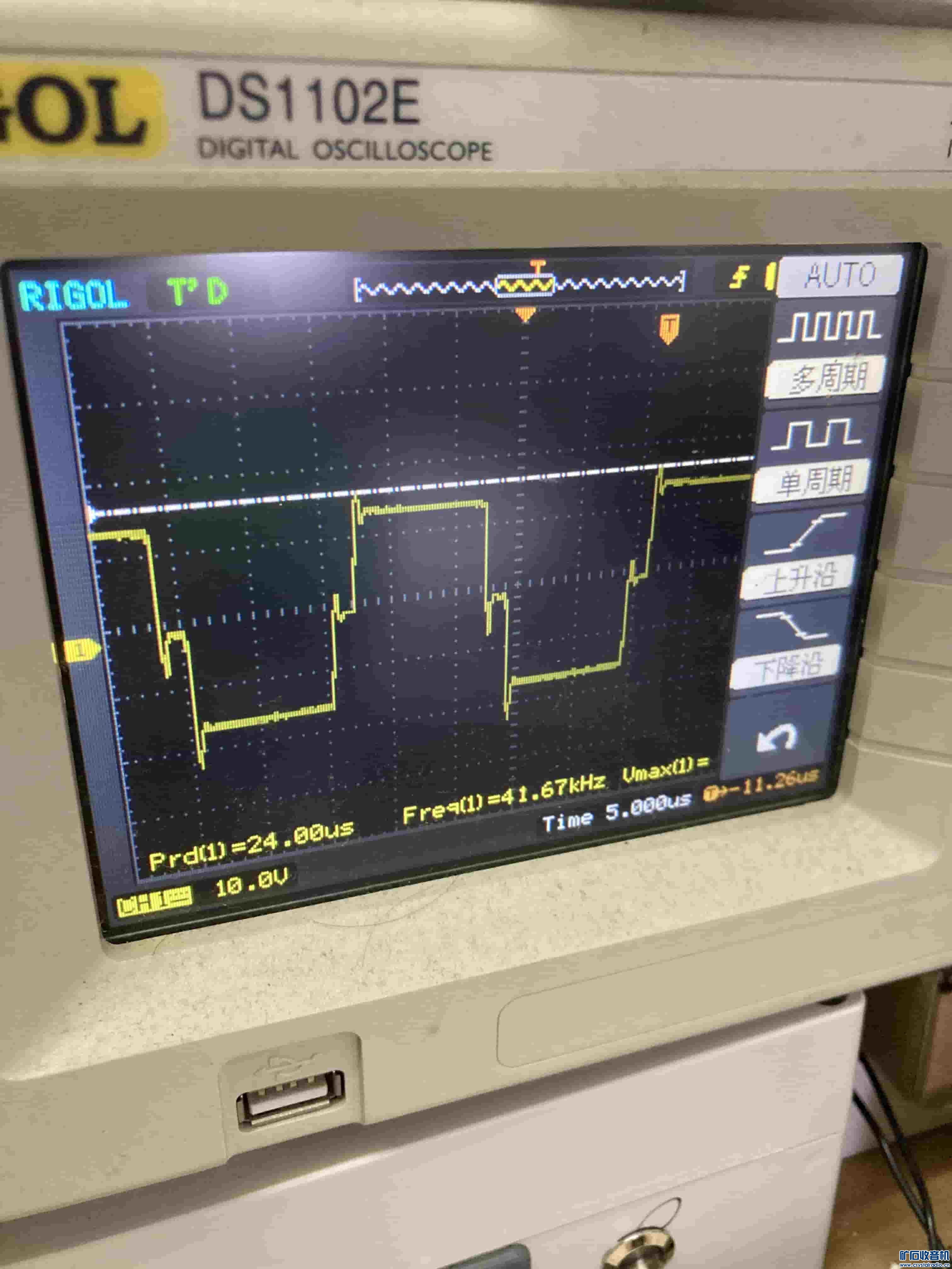

如果上图部知道数据有异常吗》? 异常点估计在哪里
1比1变压器输入信号
1比1变压器输入信号
1比1变压器测量点
1比1变压器测量点
场管测量点
场管测量点
场管测量点
场管测量点
UC3846N波形
UC3846N波形
波形放大后
波形放大后
波形测量点
波形测量点

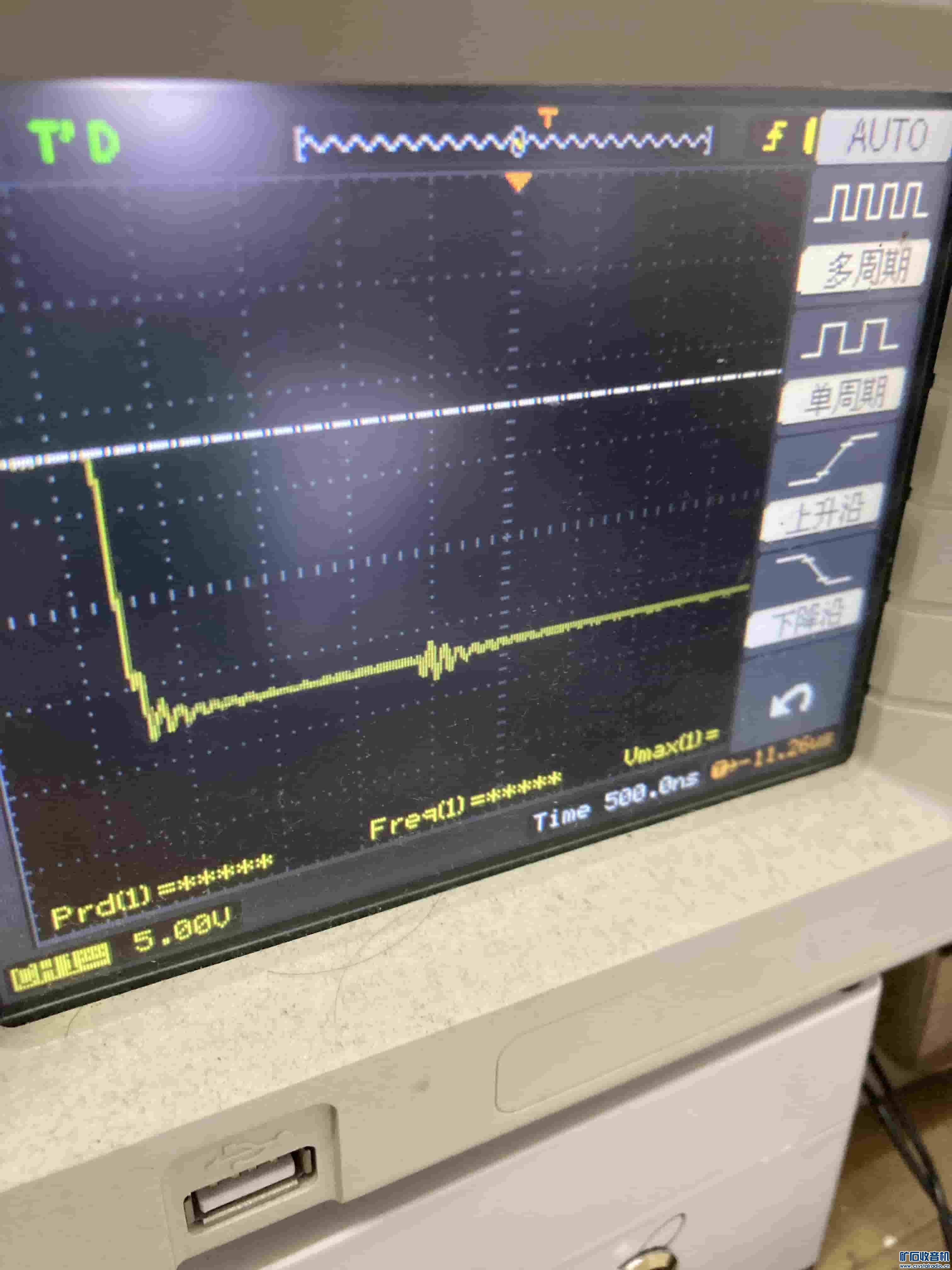

发表于 2022-9-4 19:45:06 | 显示全部楼层
看样子像是米勒震荡,不过你这个咋这么严重?管子应该已经存在二次导通的问题了。
增大场管的栅极驱动电阻试试,栅极电阻上如果没有反向并联的二极管,请加上。总之往慢开快关的方向调整一下试试,让管子开通的慢一点,尽量避免出现米勒平台。

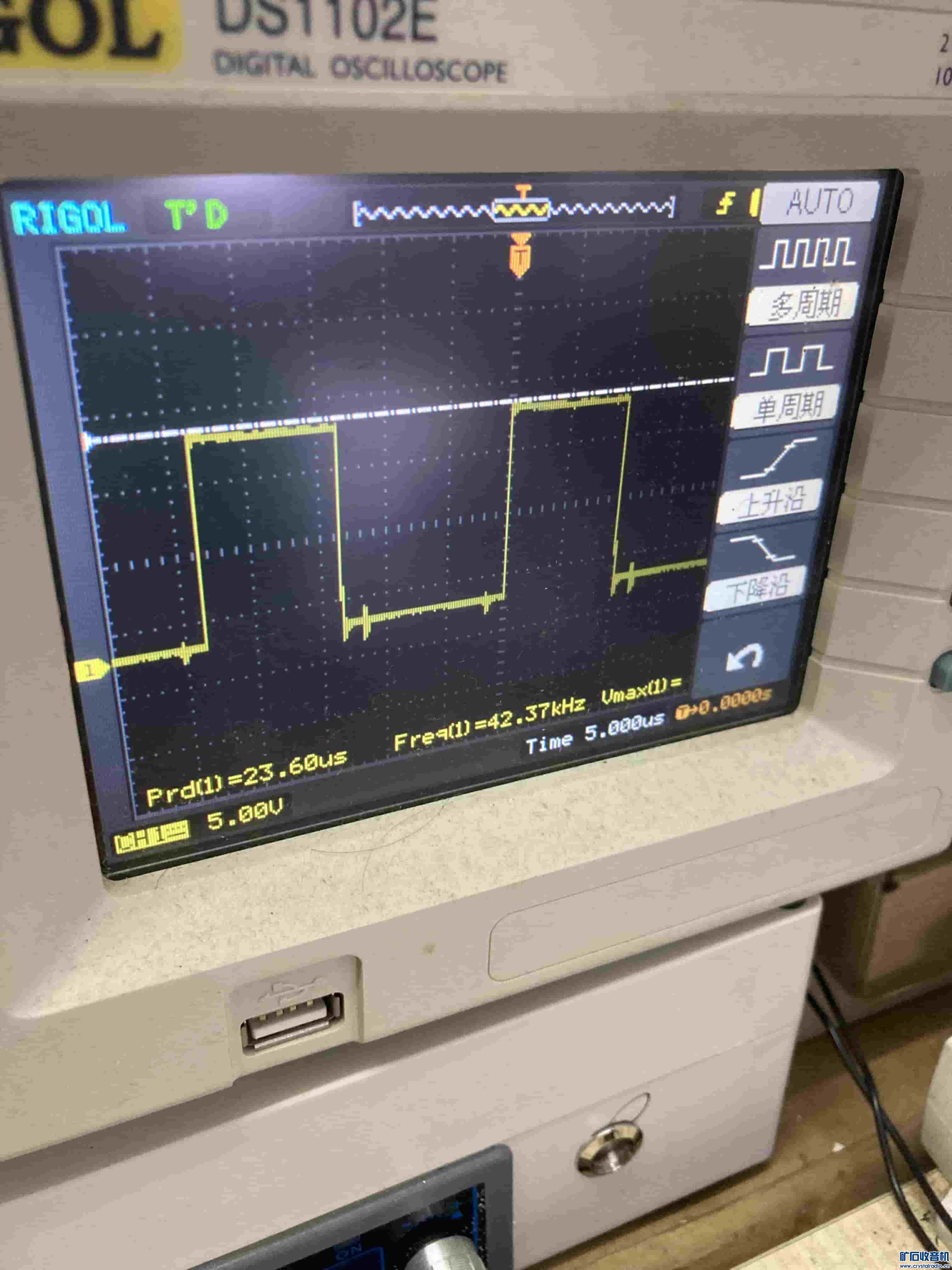

 楼主| 发表于 2022-9-4 20:12:32 | 显示全部楼层
增大场管的栅极驱动电 ...
震荡出现在UC3846N的输出端的低电平
UC3846N出入波形
UC3846N出入波形
第二个图是放大图
下端毛刺放大图
下端毛刺放大图

发表于 2022-9-4 20:43:07 | 显示全部楼层
zx8026517 发表于 2022-9-4 20:13
问的是我这个焊机的波形是不是在正常范围
电焊机多大功率?一般焊机至少是半桥,大多数是全桥。半桥的要有二只上下波功率管,全桥的要有四只,没有单管半桥之说。底下的振荡波是下管的开通波,属正常。焊机都是开环,工作于最大占空比,峰值一般都有较高。
 楼主| 发表于 2022-9-4 21:27:06 | 显示全部楼层
whmks 发表于 2022-9-4 20:43
电焊机多大功率?一般焊机至少是半桥,大多数是全桥。半桥的要有二只上下波功率管,全桥的要有四只,没有 ...
4管全桥的  辅电是单管应该是反击附电
