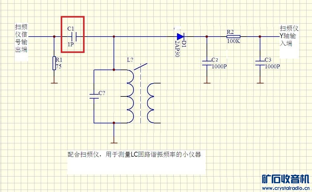

总共有5个小夹子的。有一个小夹子是专门用来夹中周外壳的。
 楼主| 发表于 2022-9-4 17:24:57 | 显示全部楼层
8楼的电路有误。这个电路才是正常的:
发表于 2022-9-4 18:28:32 | 显示全部楼层
求知无足 发表于 2022-9-4 15:45
短路这只C1,那是万万不能的。这只C1取值过大,也是不能用于测量LC并联回路的。
没试试串一个大的电阻10-100k,电容取大点?
当然结果可能是一样的,但也许是另一种方法。
 楼主| 发表于 2022-9-4 18:56:31 | 显示全部楼层
一种测试方法成型后,设备也就跟着成型了,并且是有效的且简单的可靠的方法,再换成其它的方法,又得一番摸索。

发表于 2022-9-5 16:47:11 | 显示全部楼层
求知无足 发表于 2022-9-4 16:31
8楼的图伟错啦!早年用的是这个:
17#输出端应该是示波器输入端吧?
 楼主| 发表于 2022-9-5 19:29:50 | 显示全部楼层
文立刀 发表于 2022-9-5 16:47
17#输出端应该是示波器输入端吧?
对的,是示波器的Y轴输入端。这里的意思,是用示波器来充当扫频仪的检波信号后的输入端,也就是示波器的Y轴。
