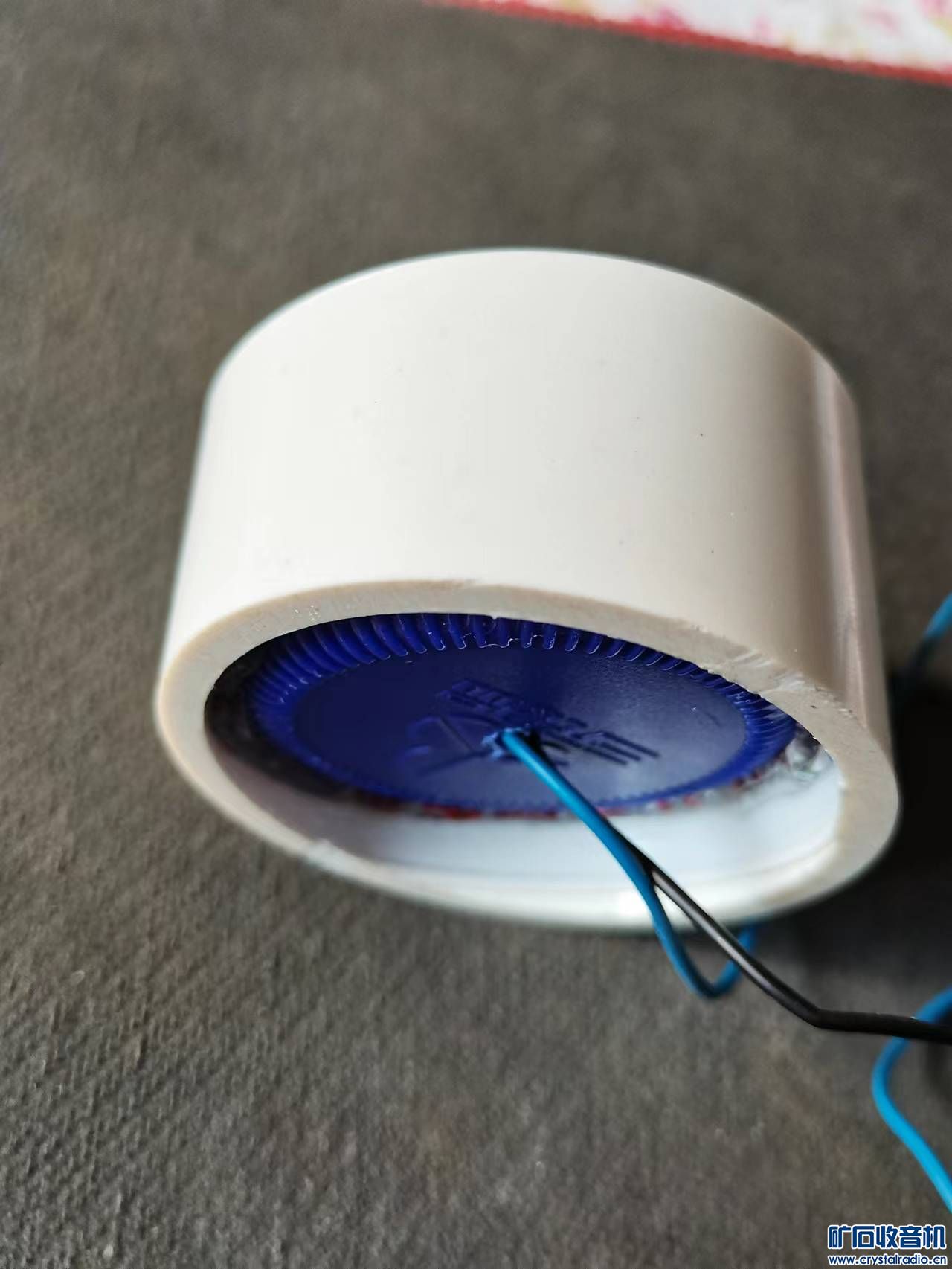

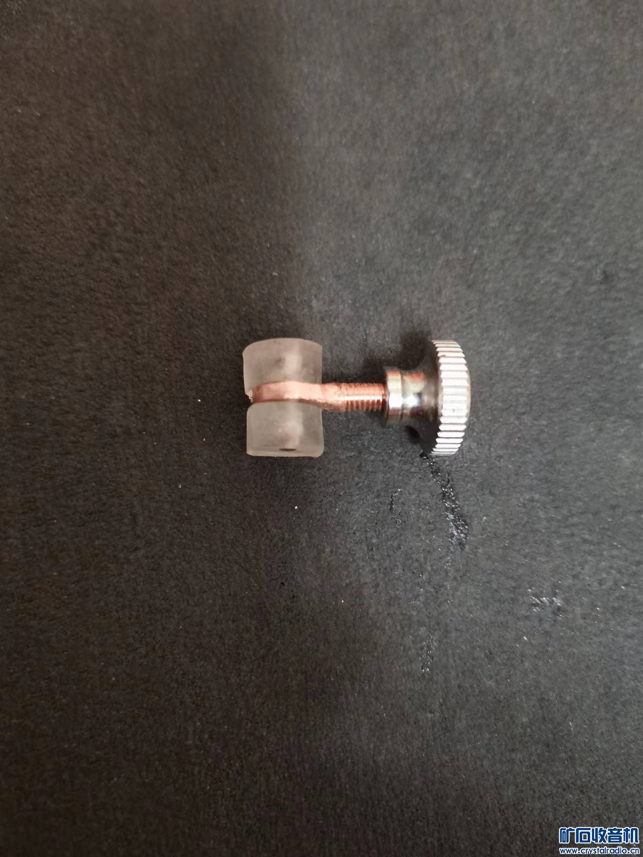

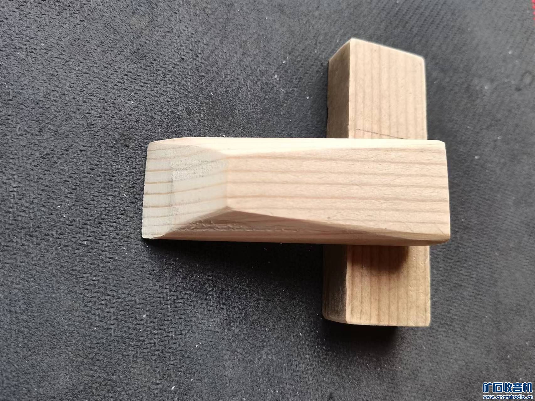

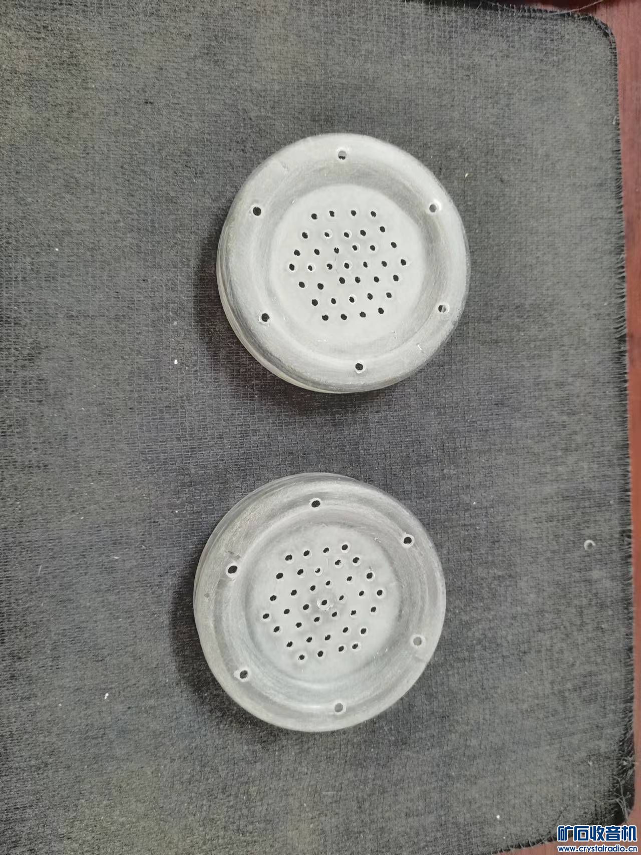

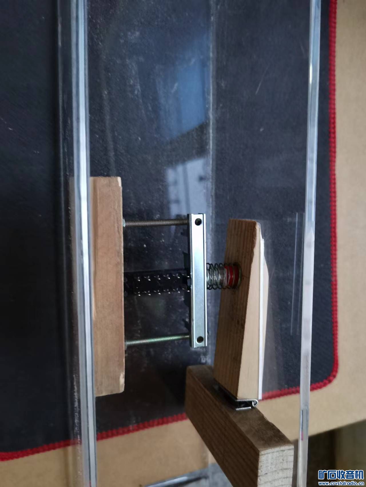

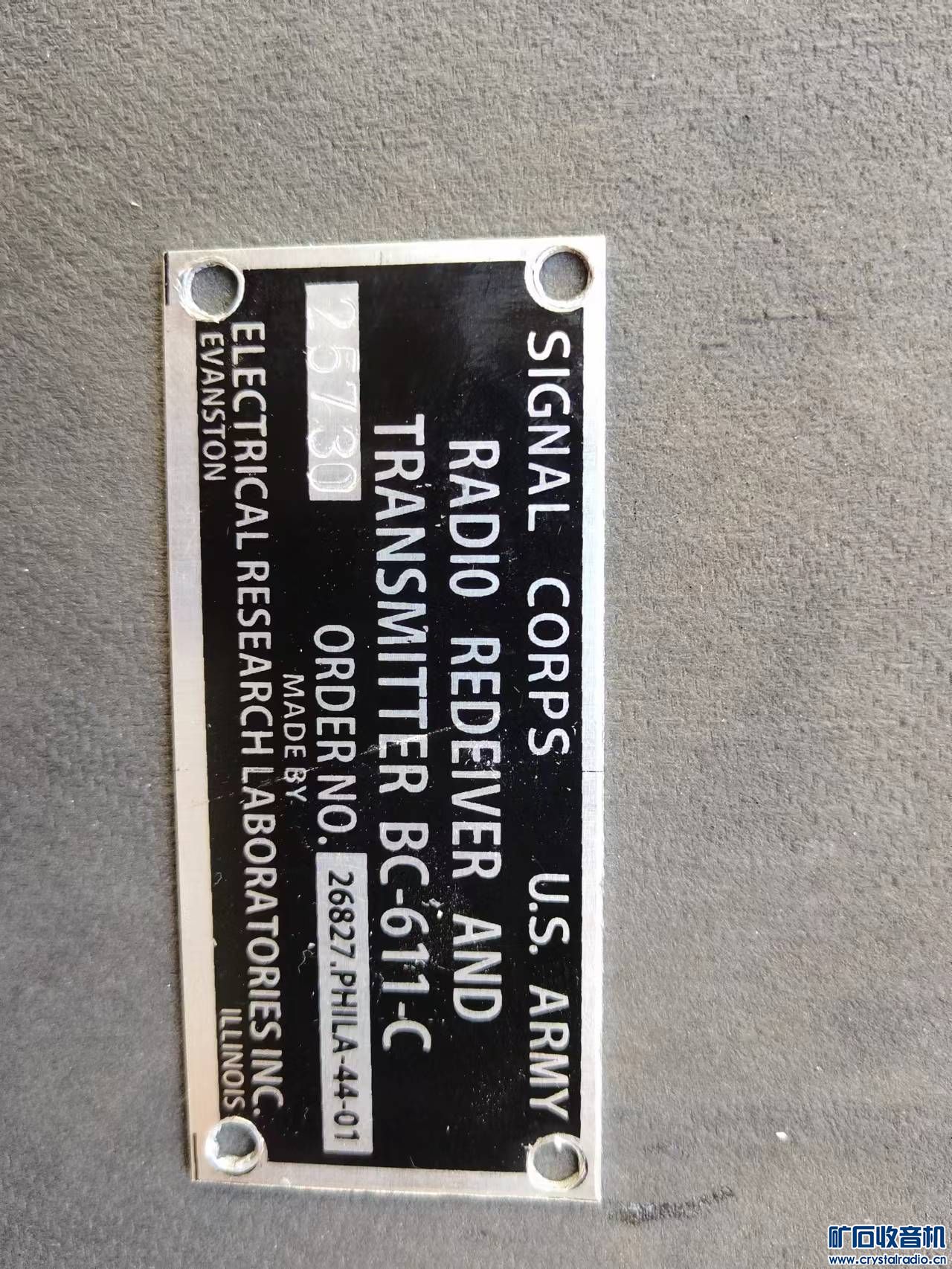

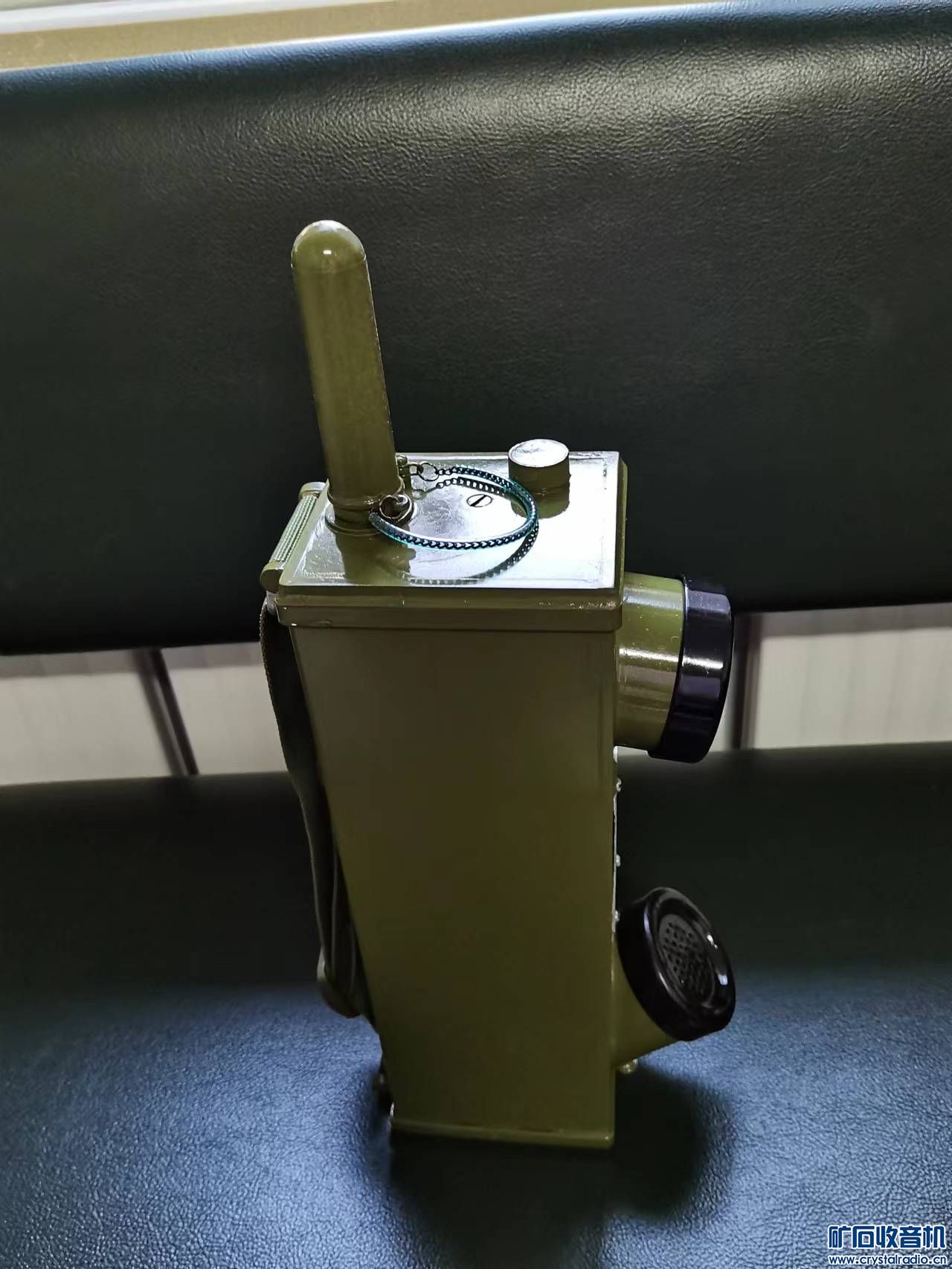

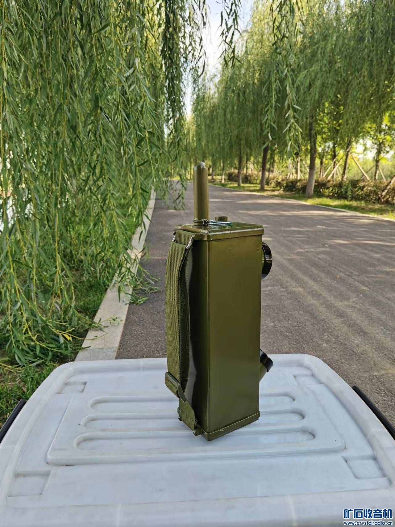

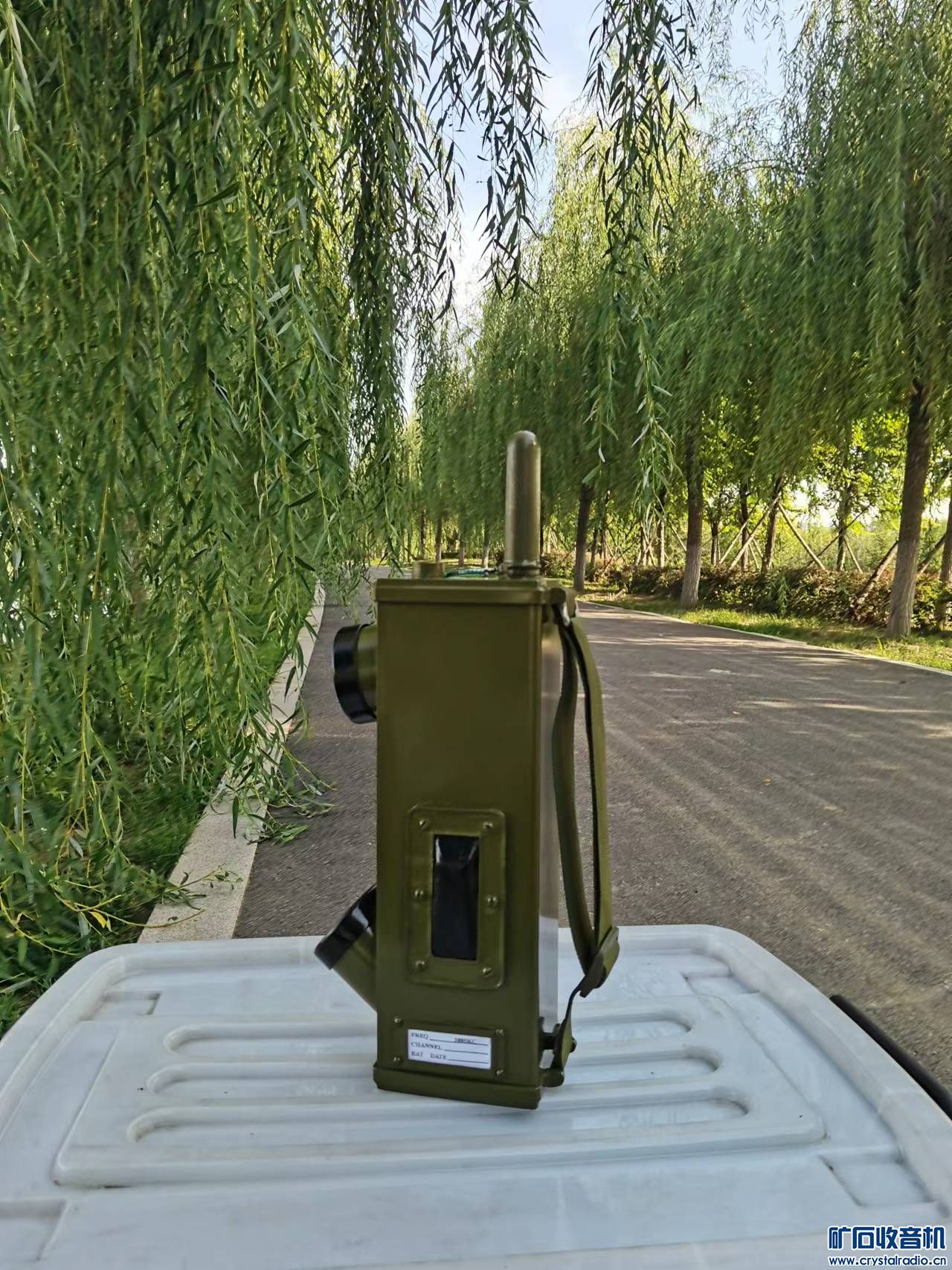

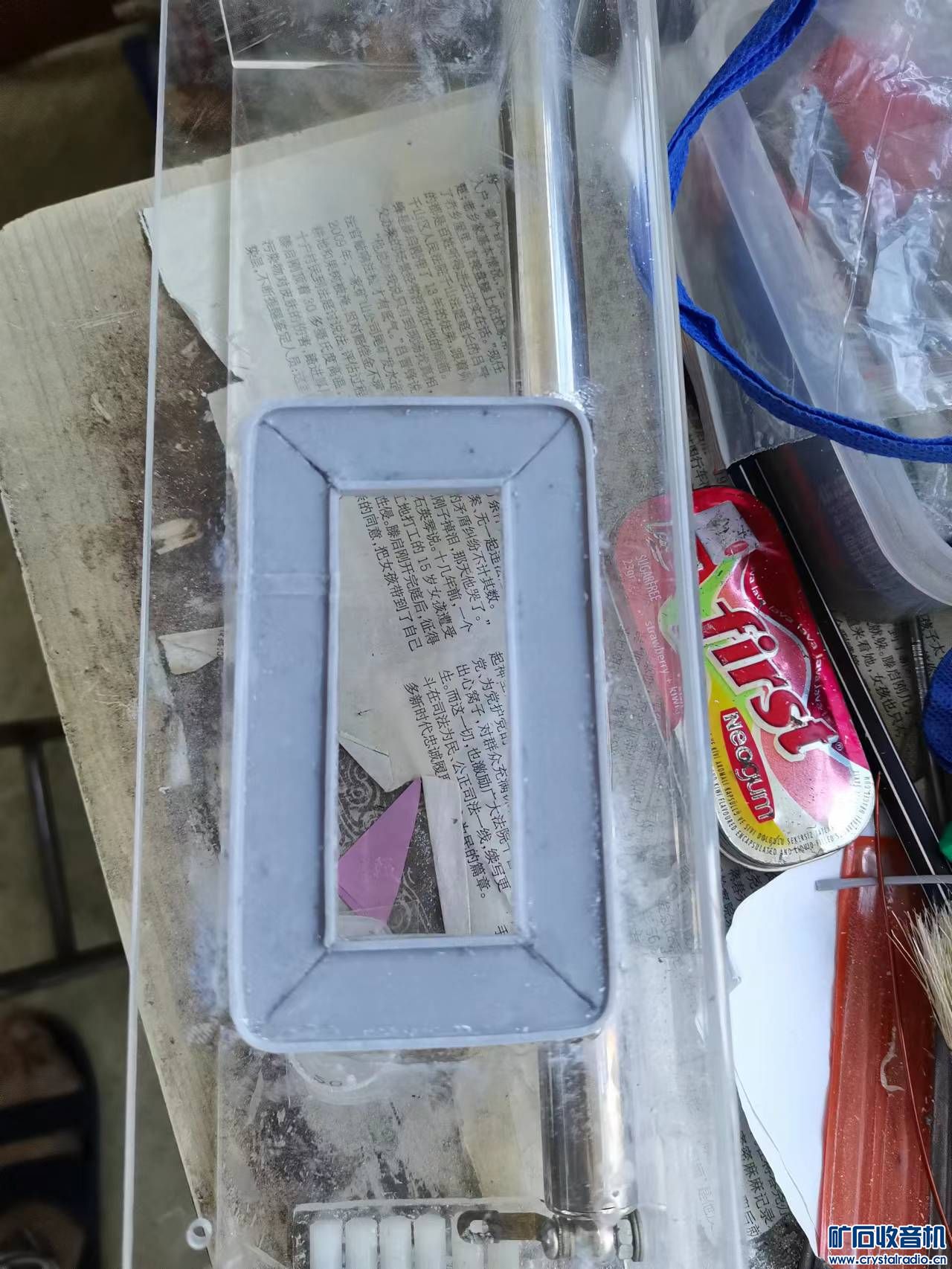

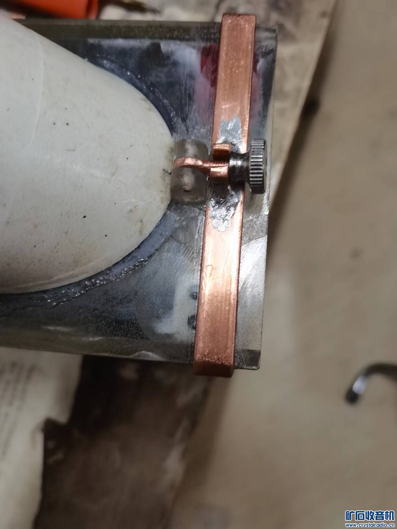

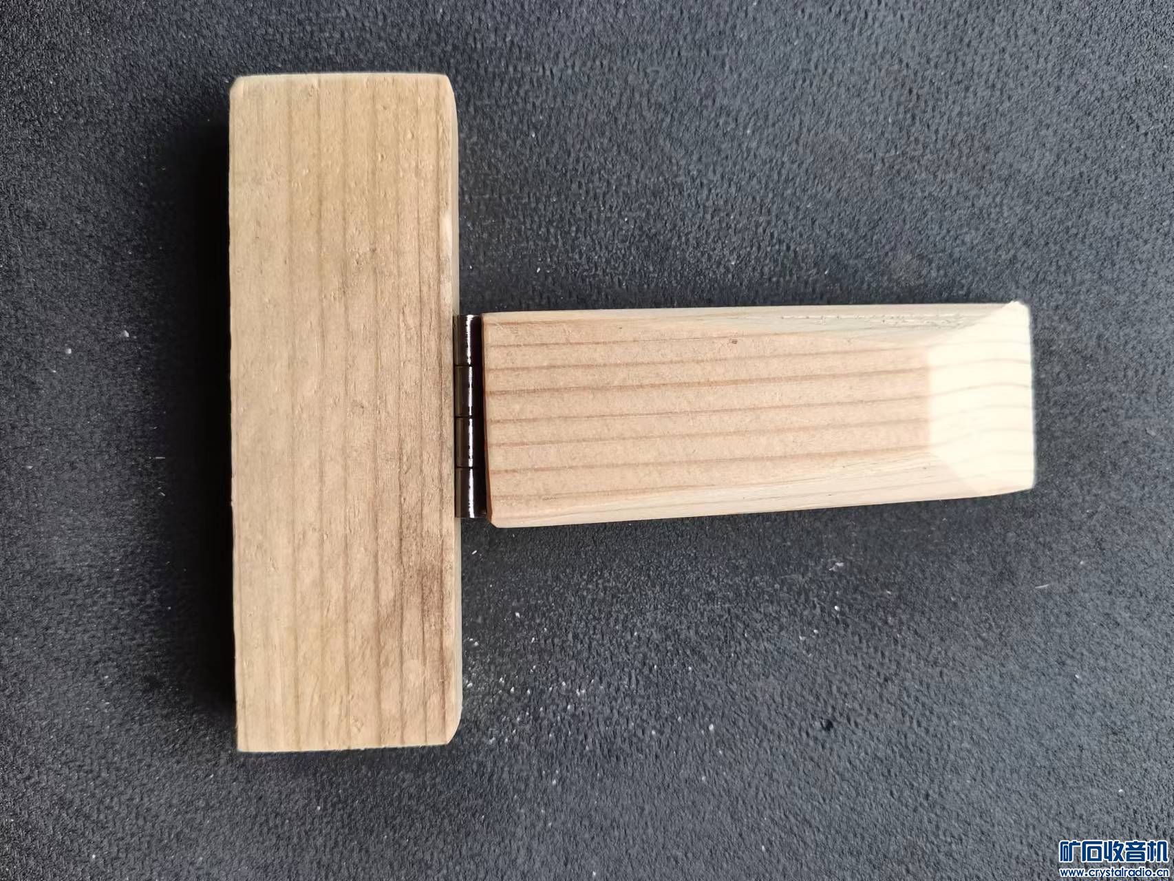

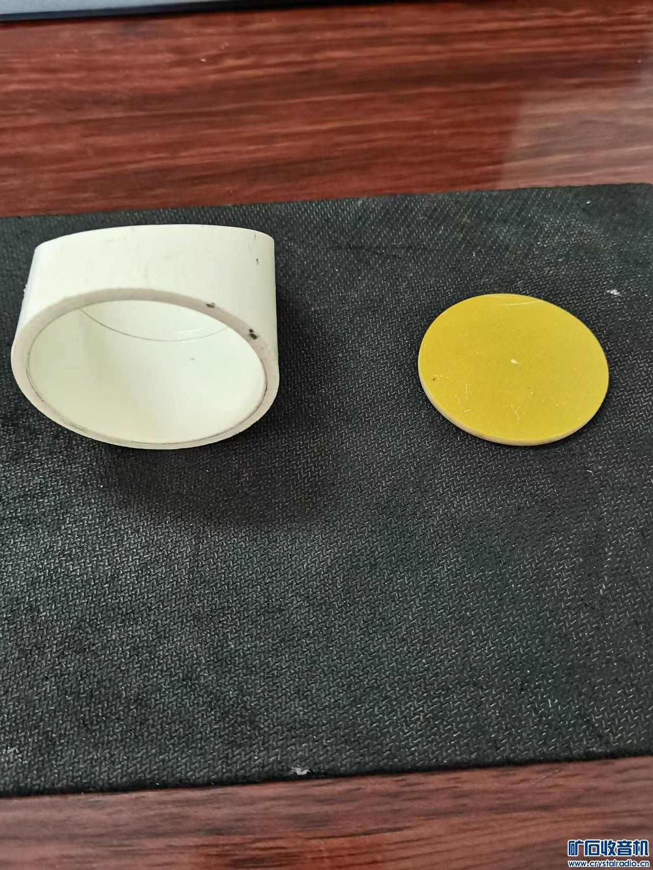

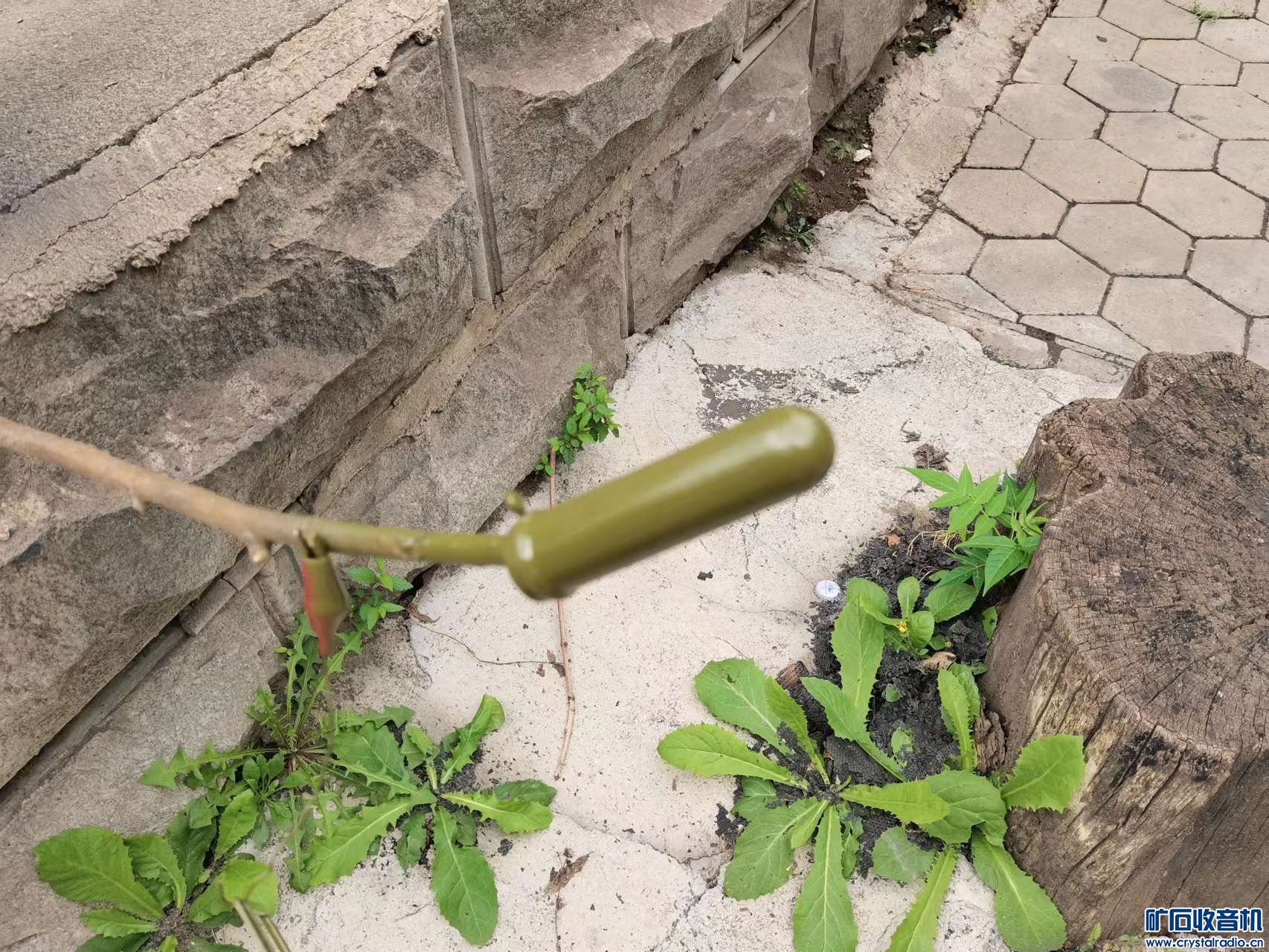

         这是我今年下半年制作的第一台矿石收音机,也是今年制作的第三台矿石机。从设计、零配件采购到安装完成总共耗时约一个半月的业余时间。

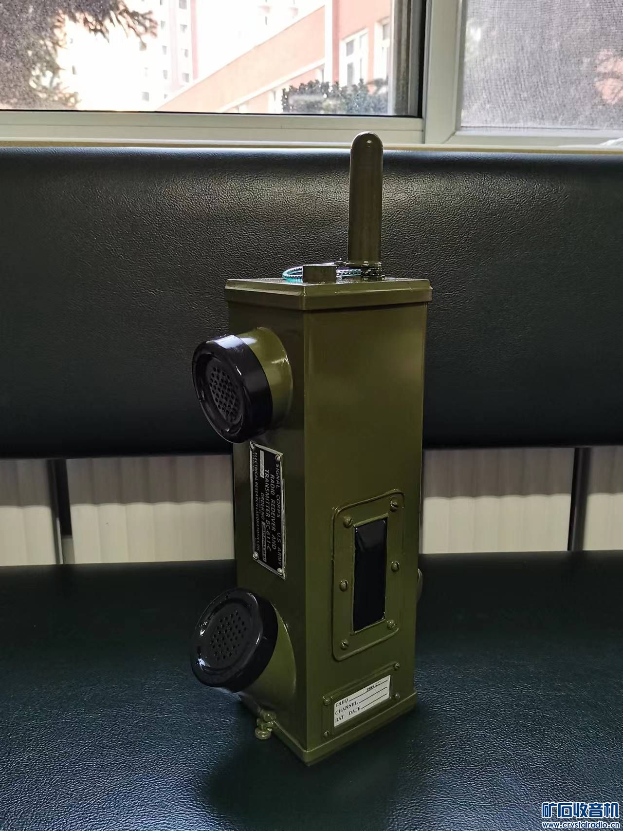

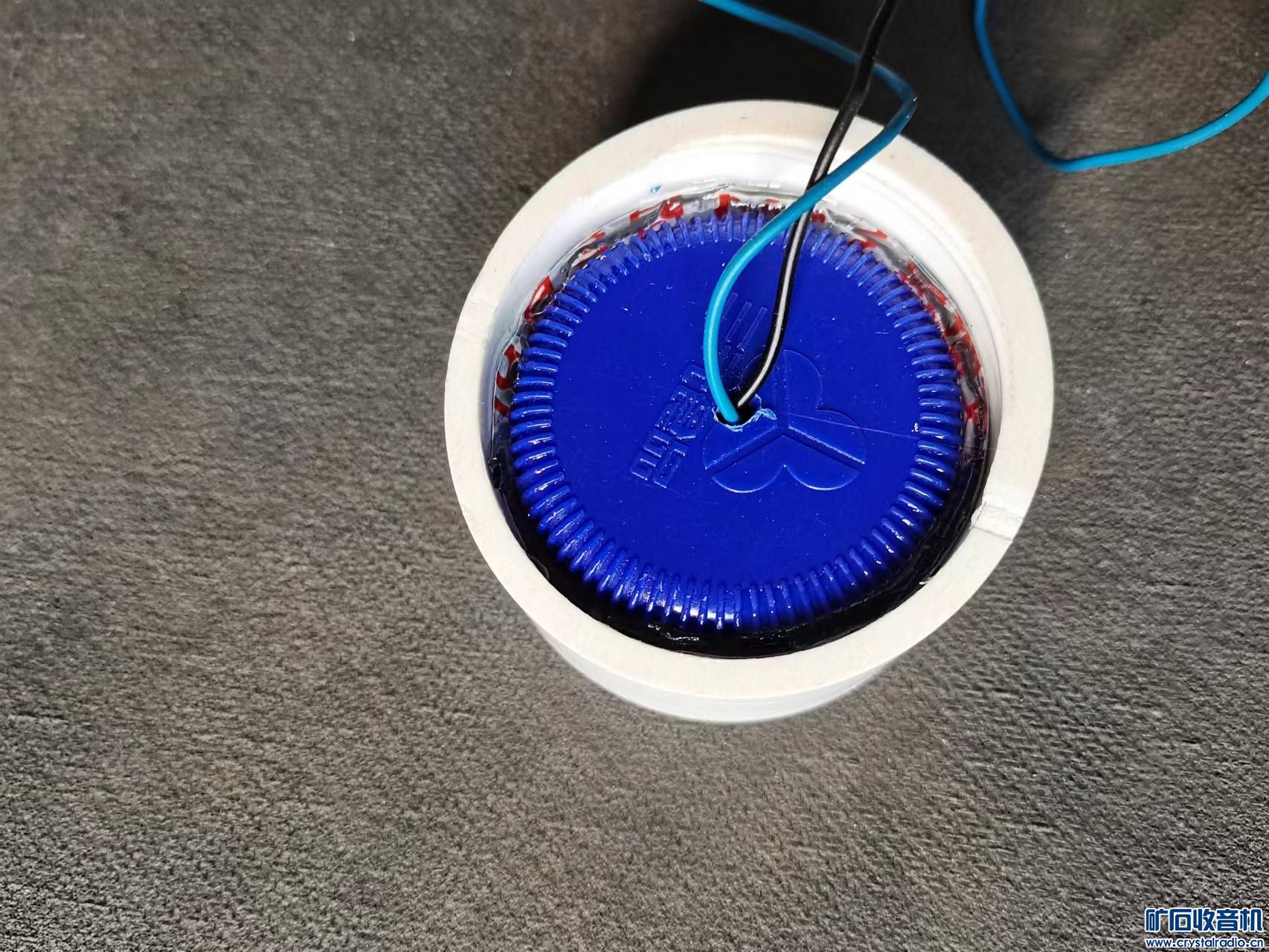

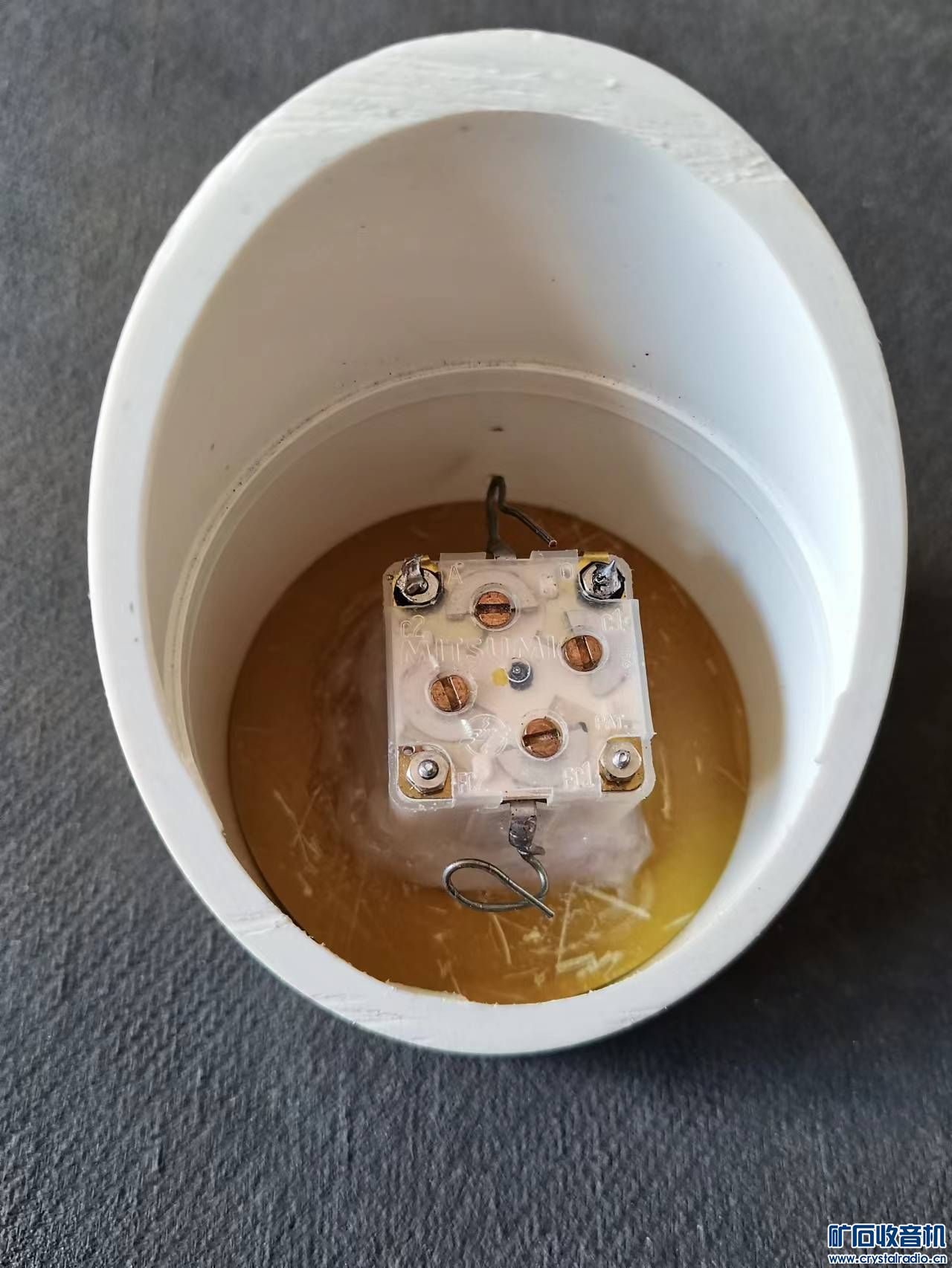

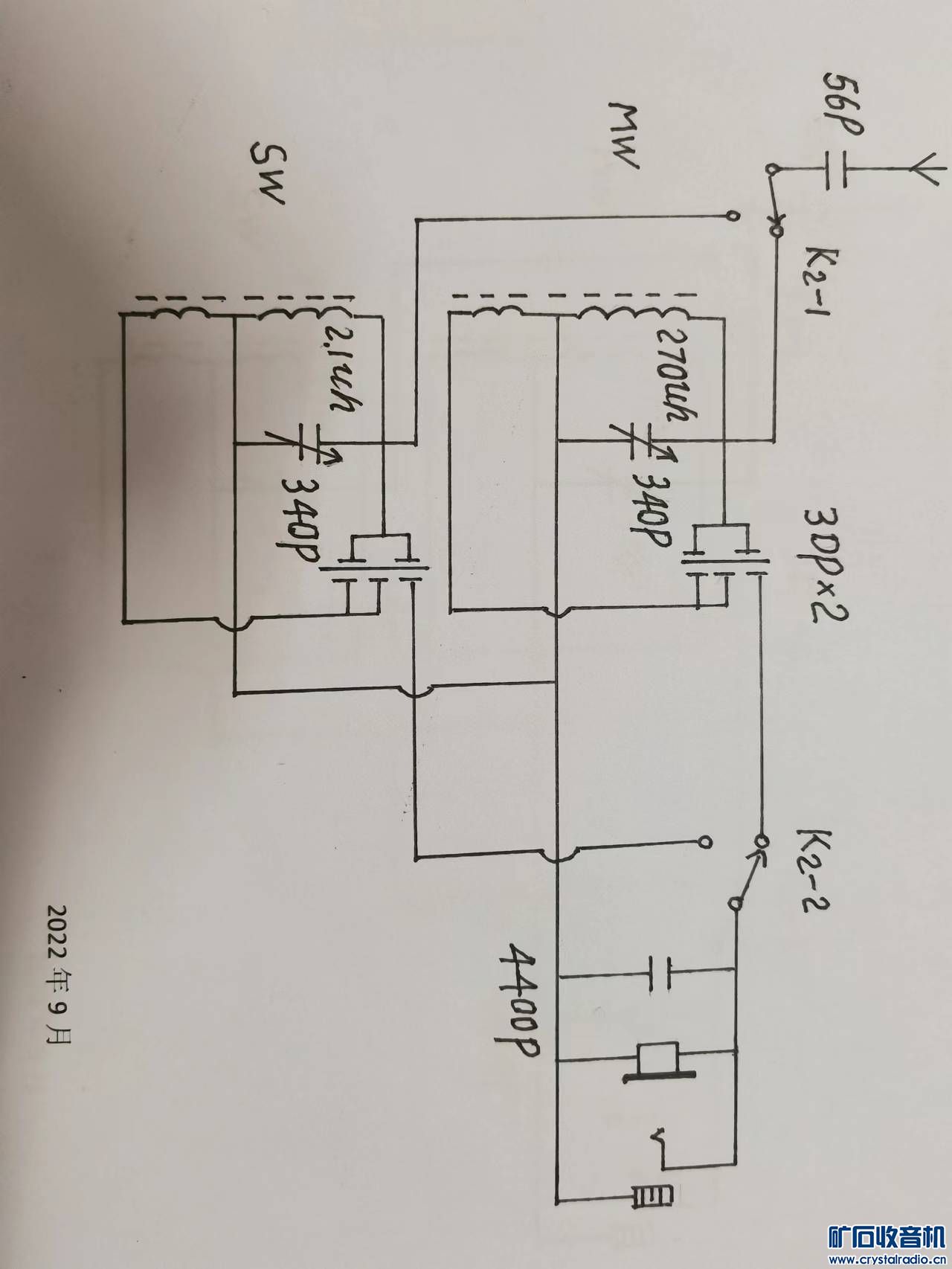

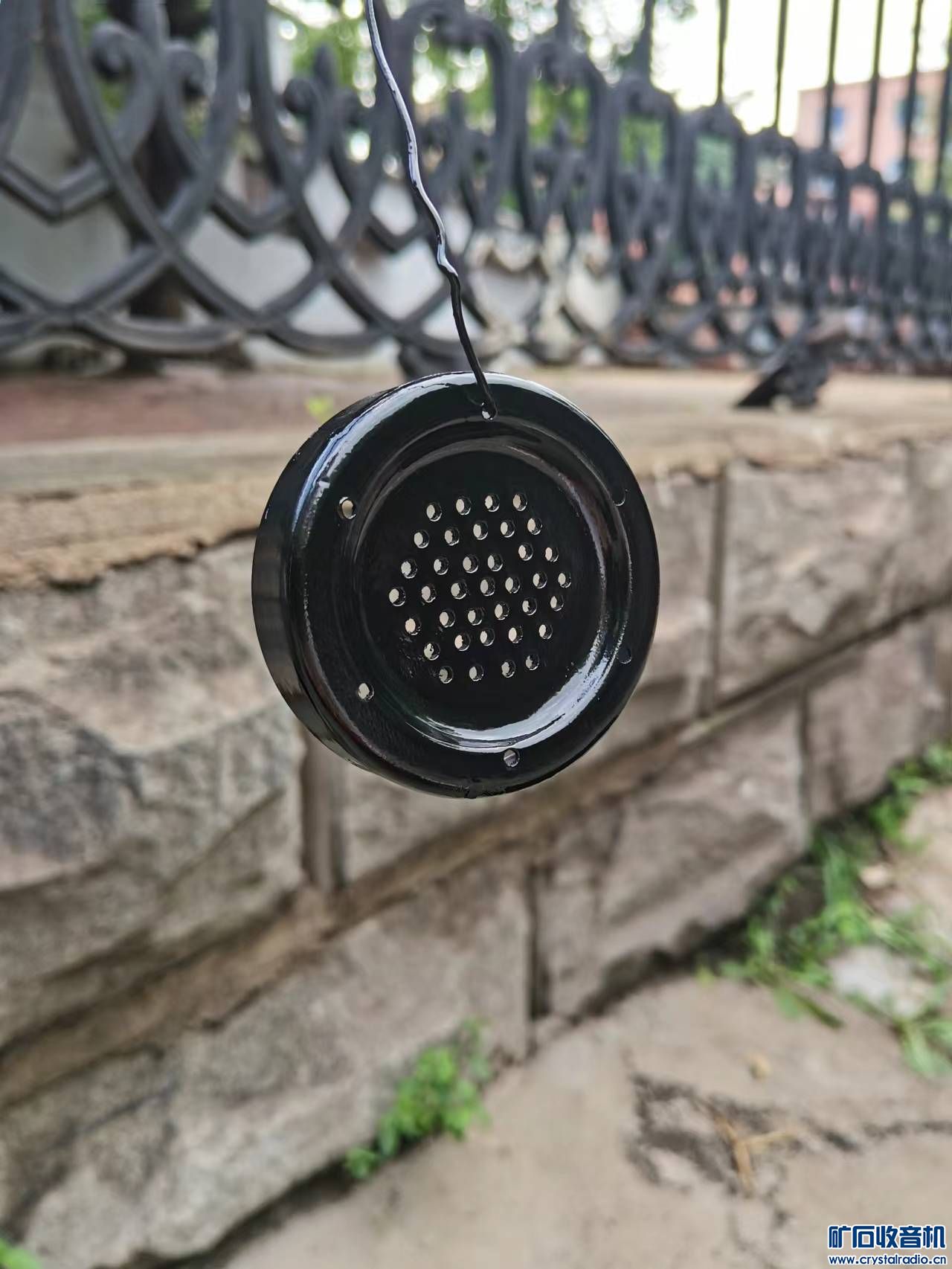

        本机外形模仿了二战时米军手提电话BC-611-C。线路采用的是最简单的单回路单调谐方式。共设计了中、短二个波段。可变电容器选用的是日本“米兹米”小型密封双联,其容量是340P*2。中波线圈采用了R40C1(45mm)磁环加60股里兹线绕成,电感量270微亨。短波线圈采用了NOX-100磁环加1mm直径单股漆包线绕成,电感量2.1微亨。检波器使用了两只飞利浦公司出品的3DP双栅场效应管。耳机选用了一只国产舌簧结构shh-1电话机听筒,阻抗350欧姆。

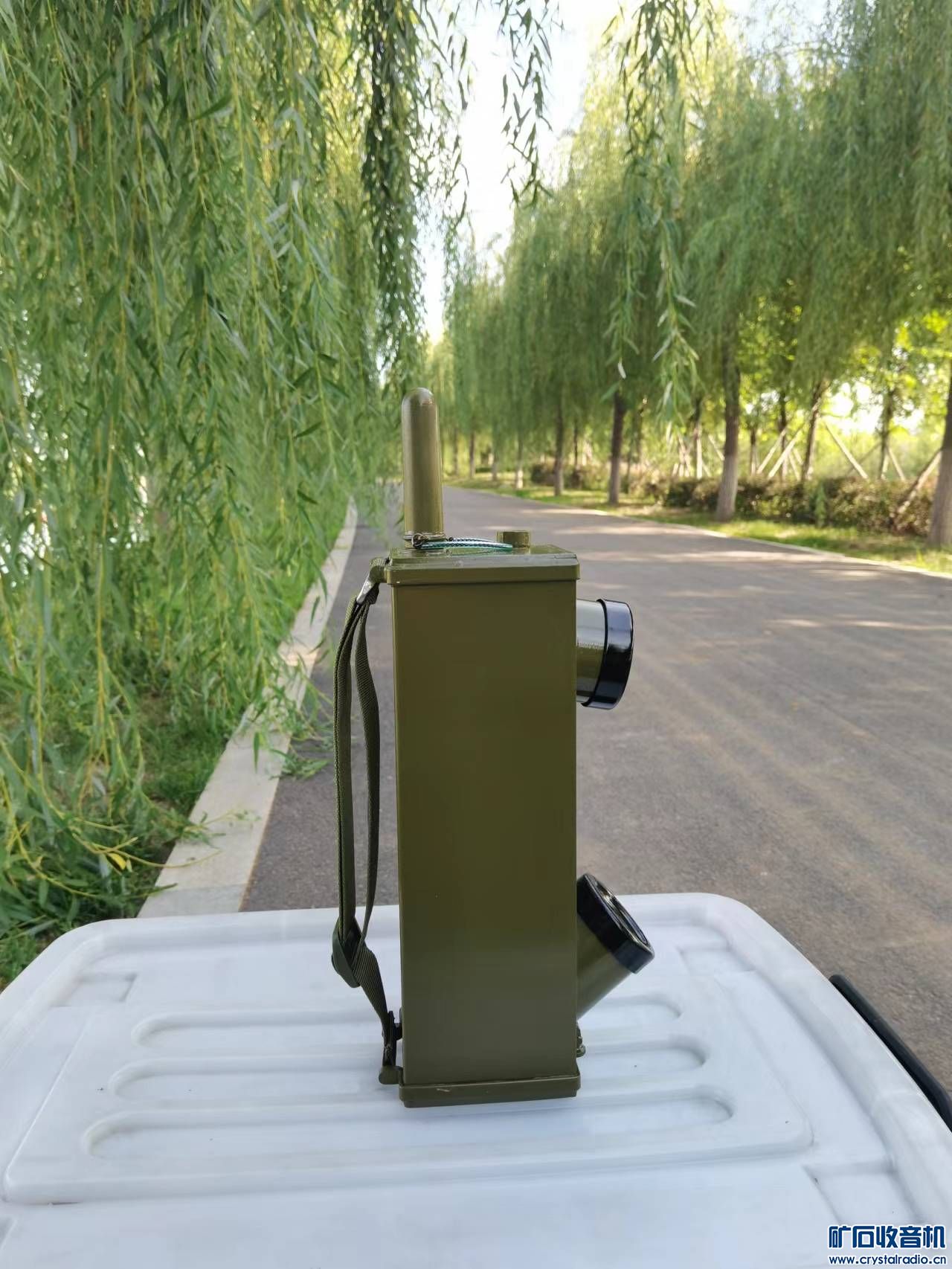

        使用本机3米长拉杆天线,在本市郊外空旷处中波可以满意接收到周边80公里以内省及临近城市的广播电台信号十几个,短波段接收到的信号距离可能更远一些。
        使用方法:按压机壳侧方的黑色按键可以进行矿机的中短波段切换,旋转机壳下方的送话器装饰盖可以进行可变电容的调节来进行选台操作。

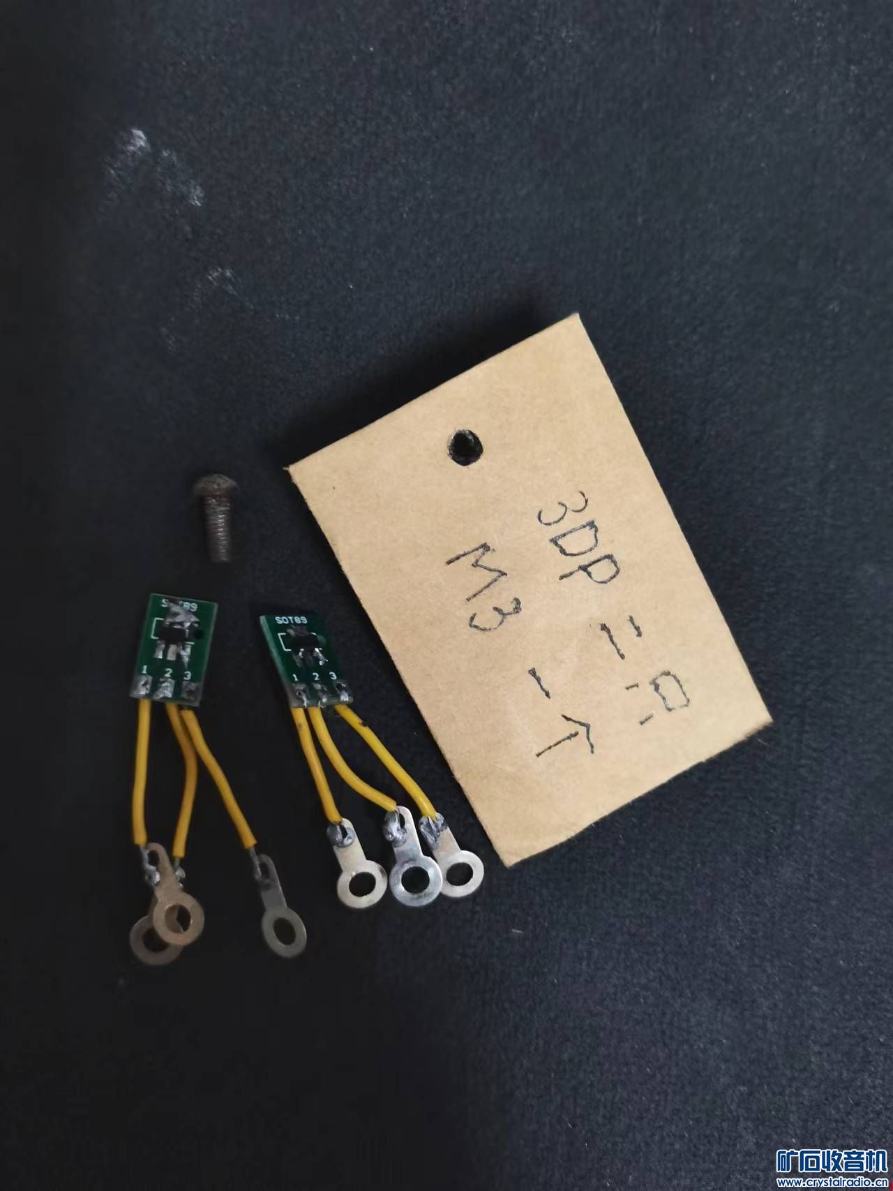

        为方便本机在郊外试听处出现故障时的维修,在机壳内特备了本机线路图说明书一份及一个小纸袋,纸袋内有3DP场效应管二只,M3小螺钉一枚。
        为了缩短此帖文字内容,以下尽可能用看图说话的方式向大家汇报。欢迎坛友老师围观指导。
1、中短两波段矿石机线路图

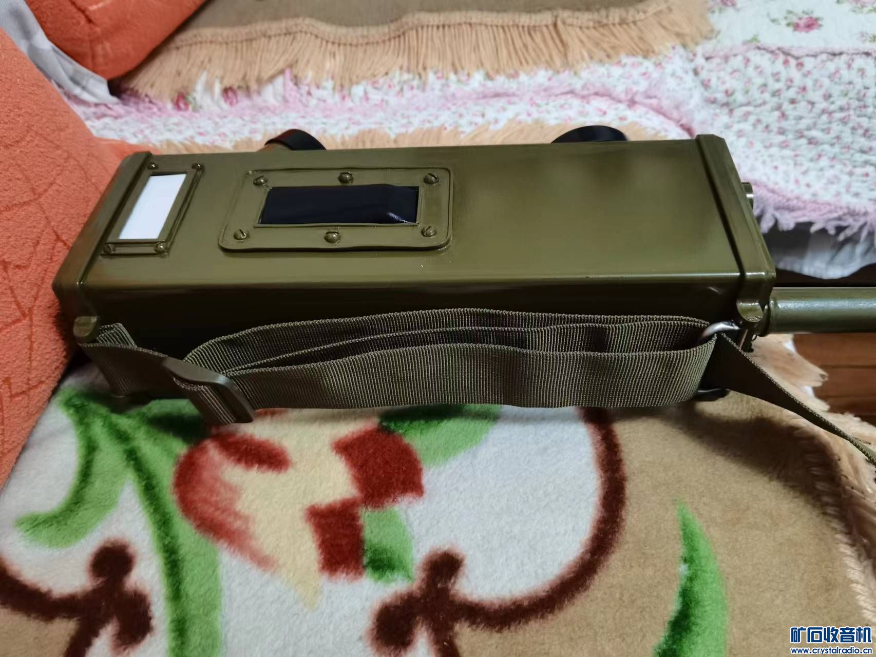

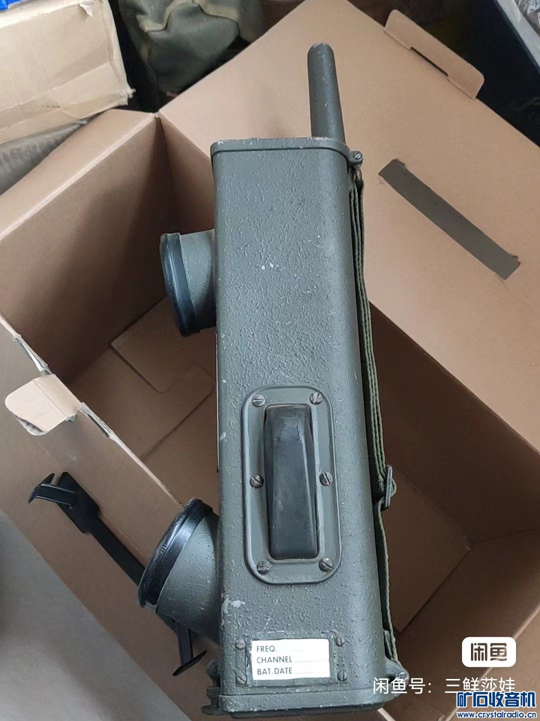

2、网上下载的BC-611-C的图片

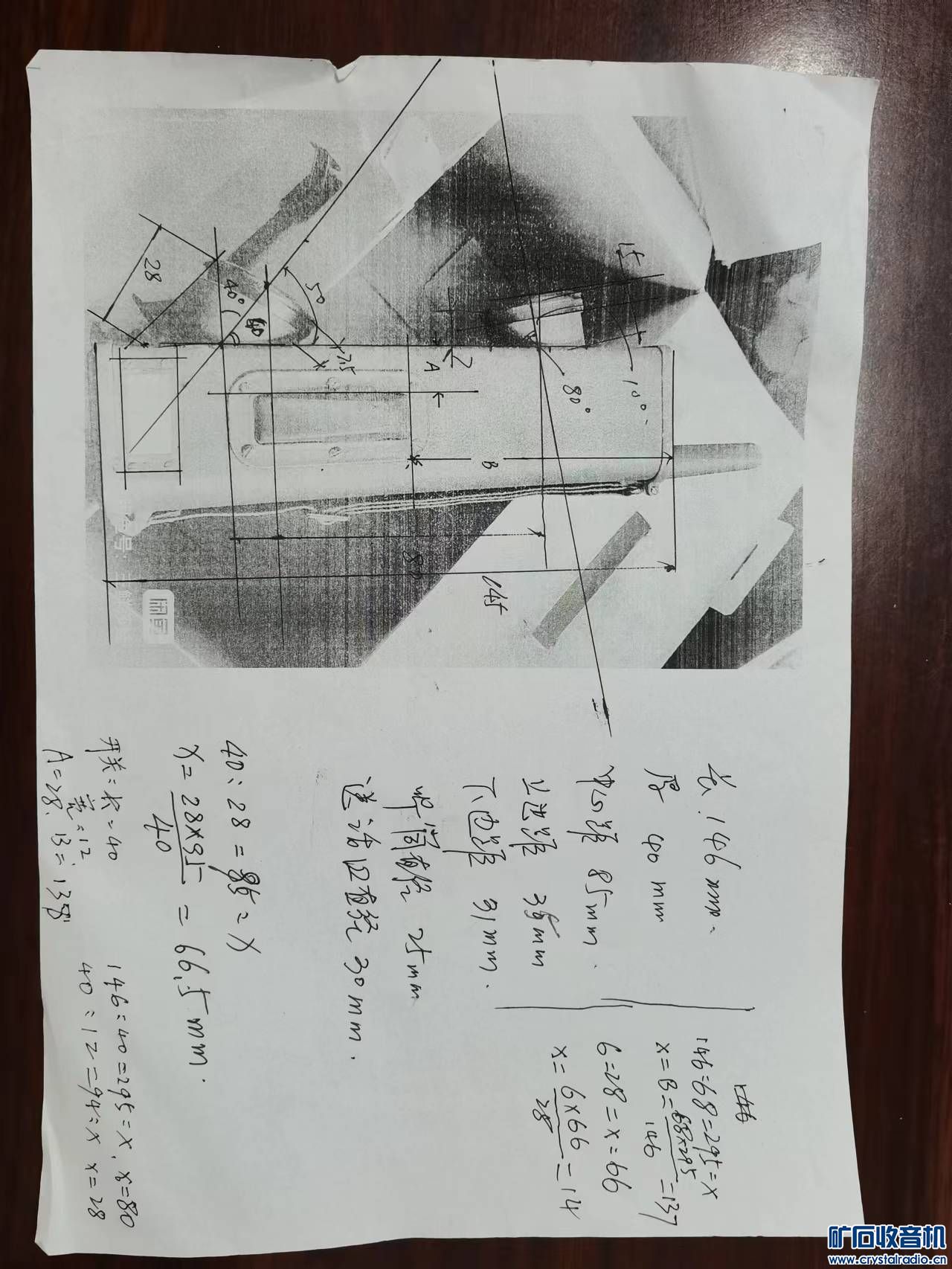

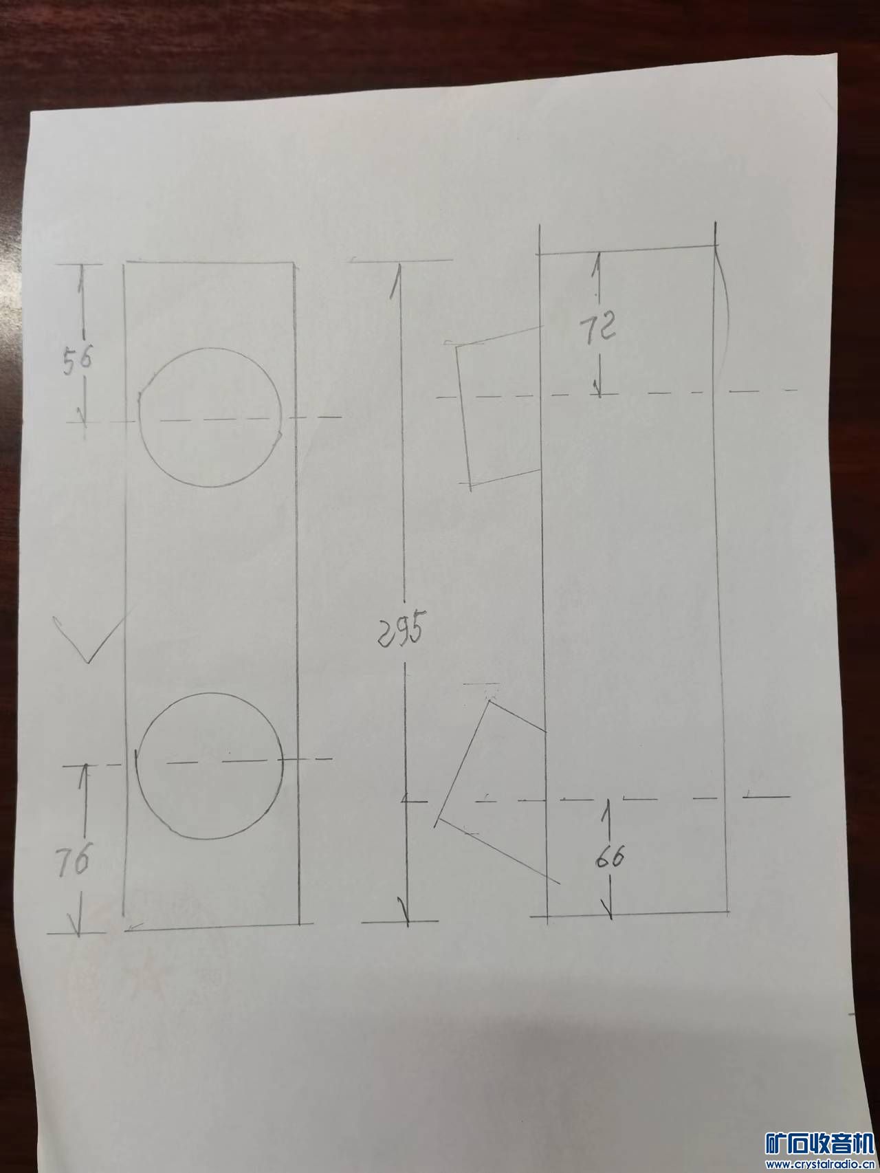

3、最初勾勒的矿石机外形草图

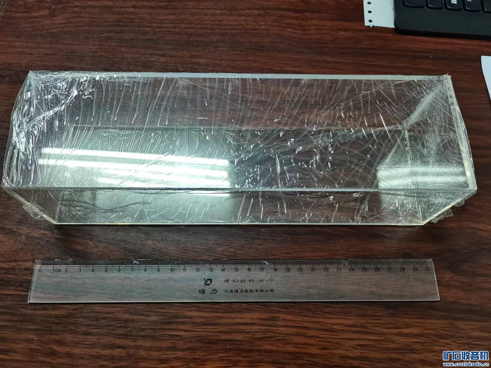

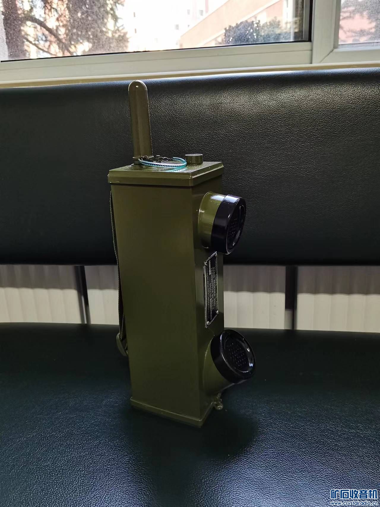

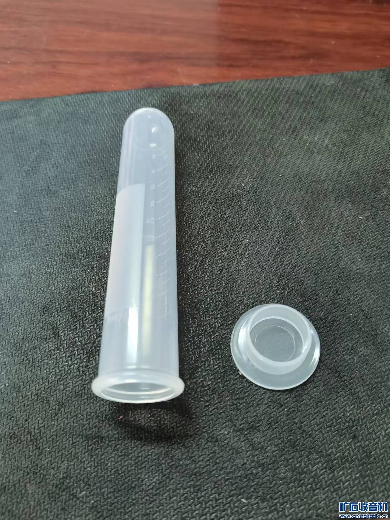

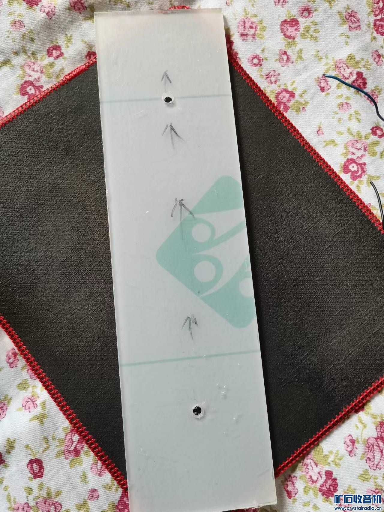

4、海鲜市场淘的透明亚克力罩

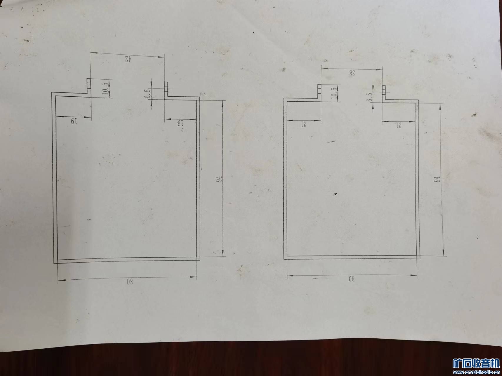

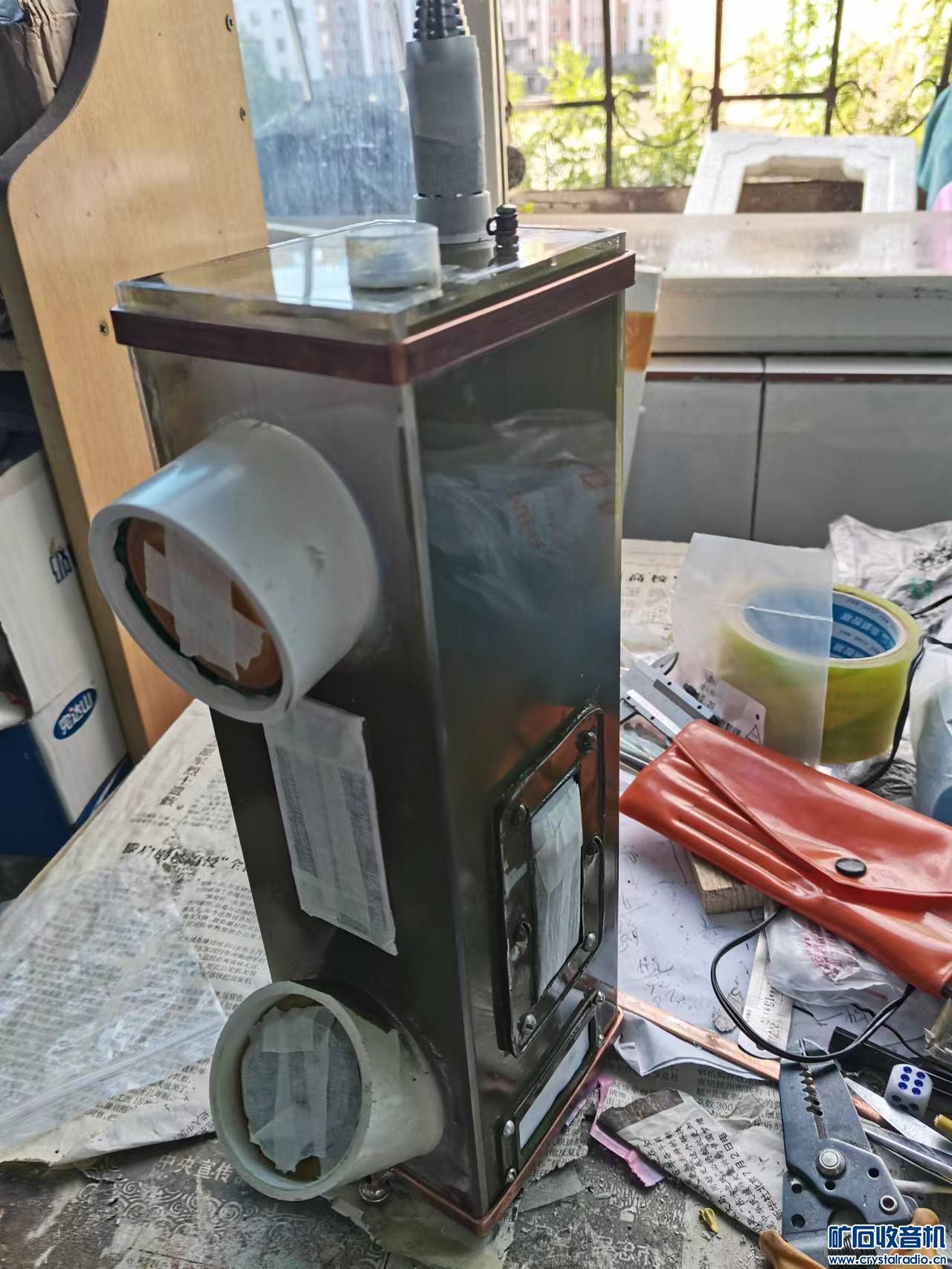

5、根据下载的图片计算出矿石机外壳各部位的尺寸,中学学到的A:B=E:F的知识这会儿派上用场了。
6、亚克力罩去掉底端面及侧方按键处开孔

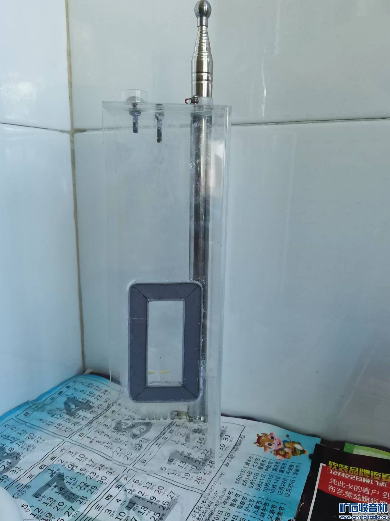

7、安装拉杆天线及顶部装饰件

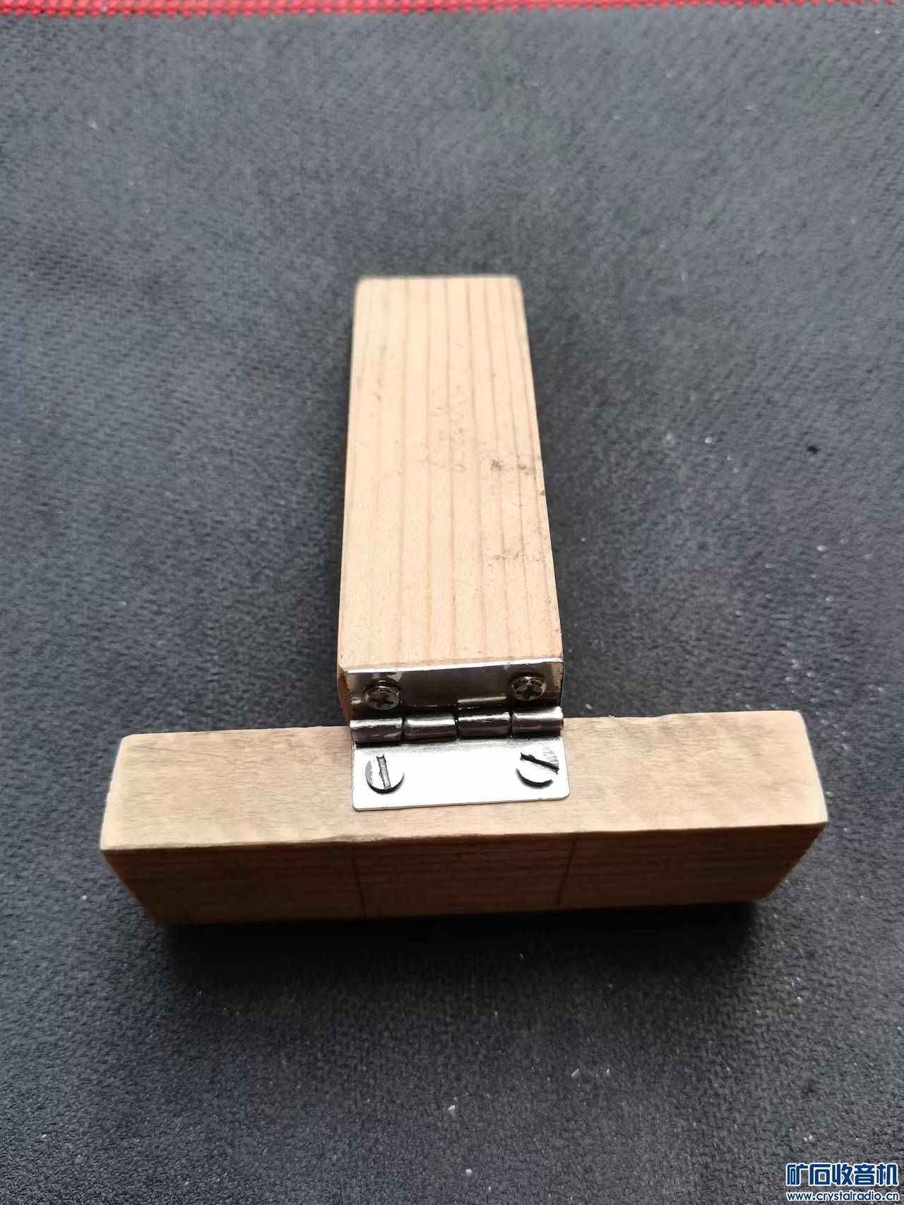

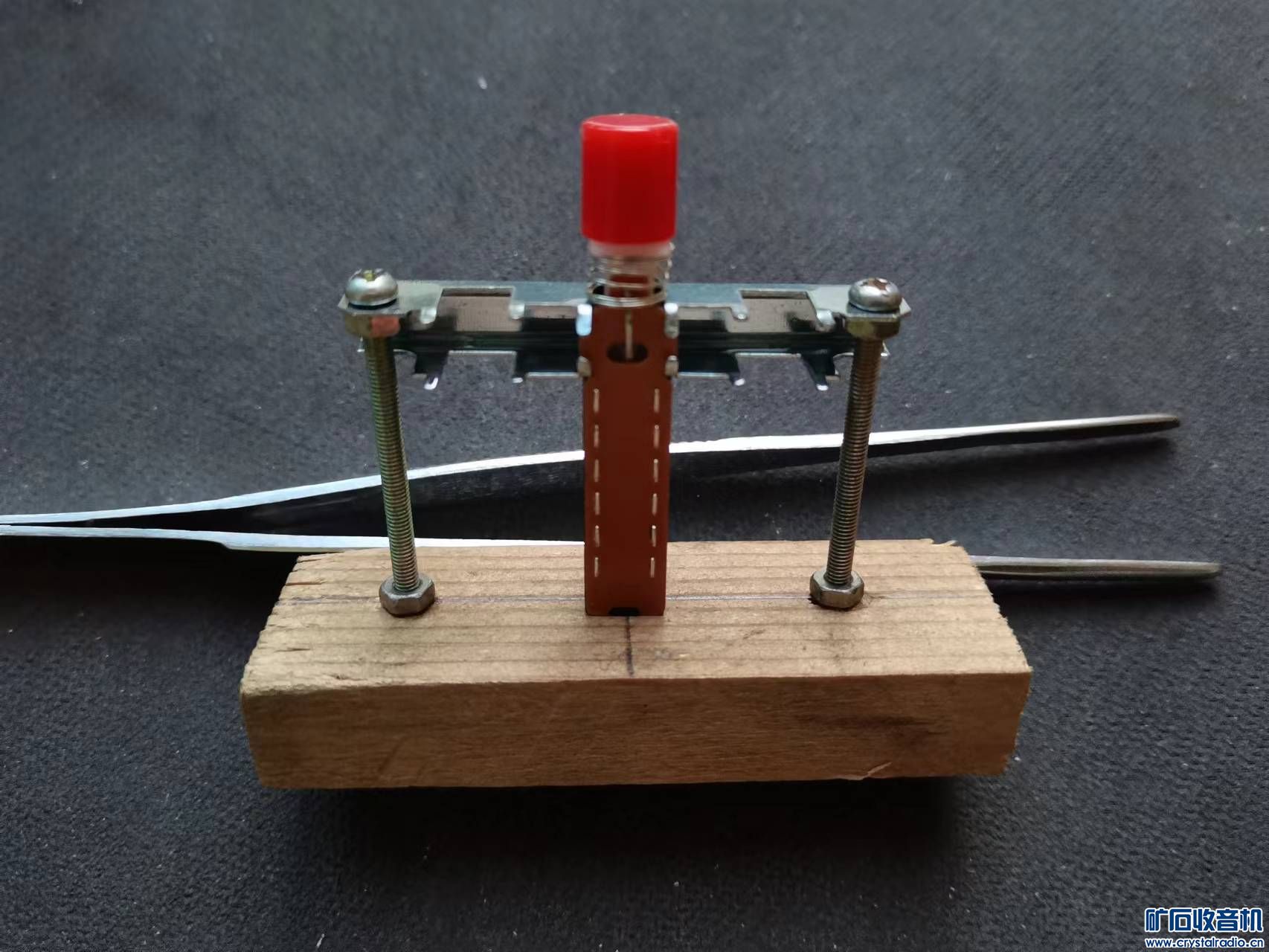

8、按键制作
9、波段开关制作
10、组合按键、波段开关
11、面板

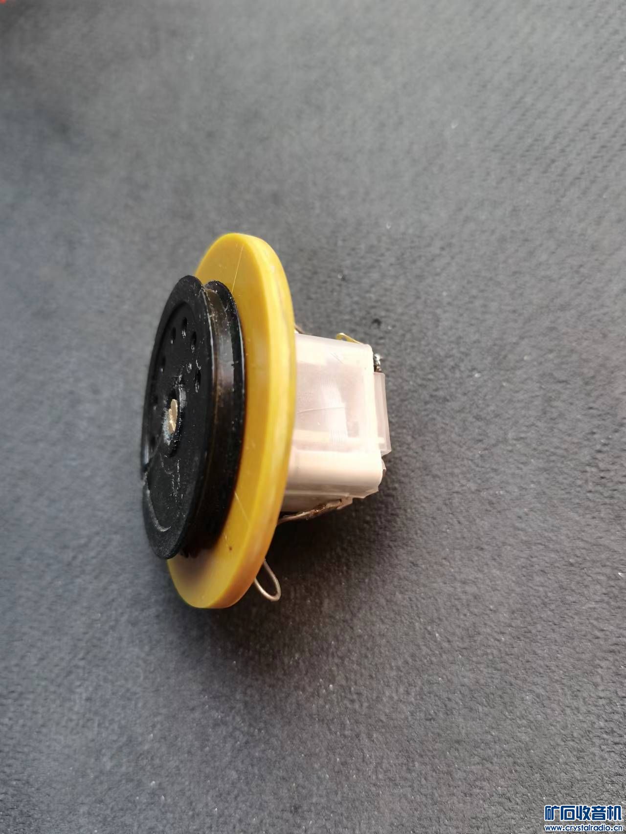

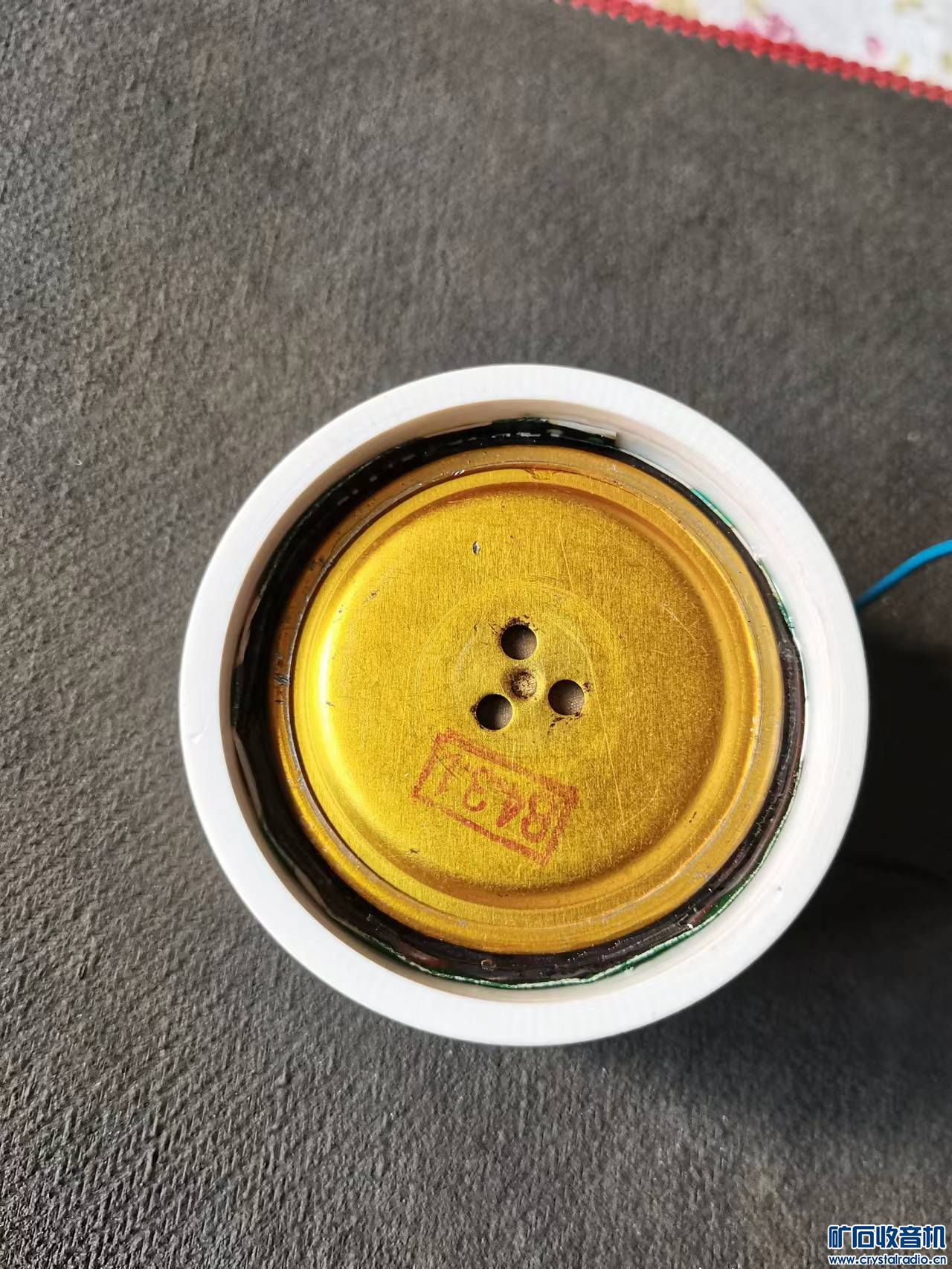

12、听筒组件制作
13、可变电容组件制作
14、面板件组装

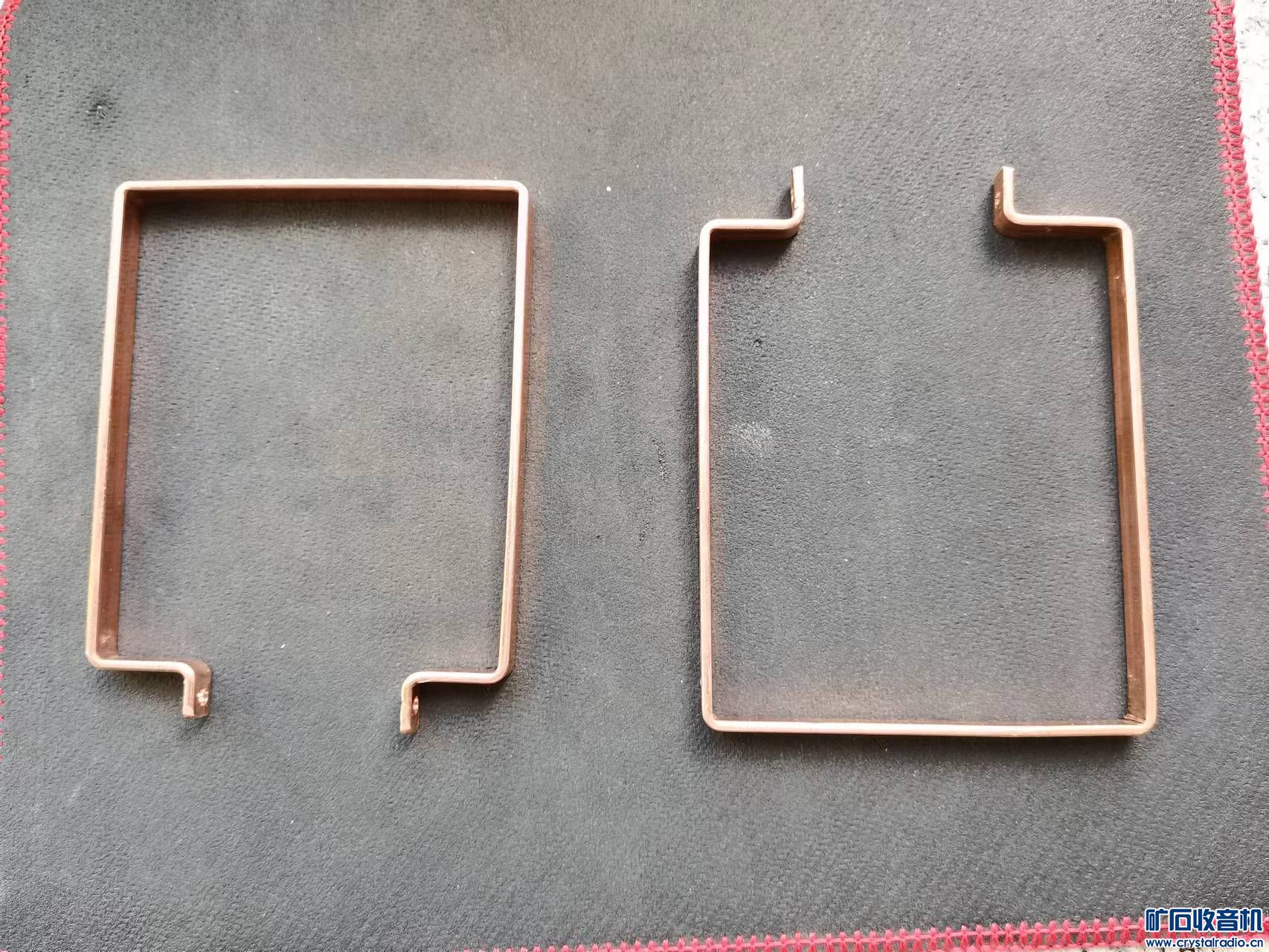

15、制作按键开关装饰框
16、拉杆天线帽的制作
17、天线帽固定链
18、标签框制作
19、听筒及送话器装饰罩的制作
20、上下装饰固定框及底盖装饰螺丝件的制作
21、手提带U形轴的制作
22、去复印社加工的小标牌
23、矿石机磁环煮腊
24、矿石机部分焊接组装
25、总装

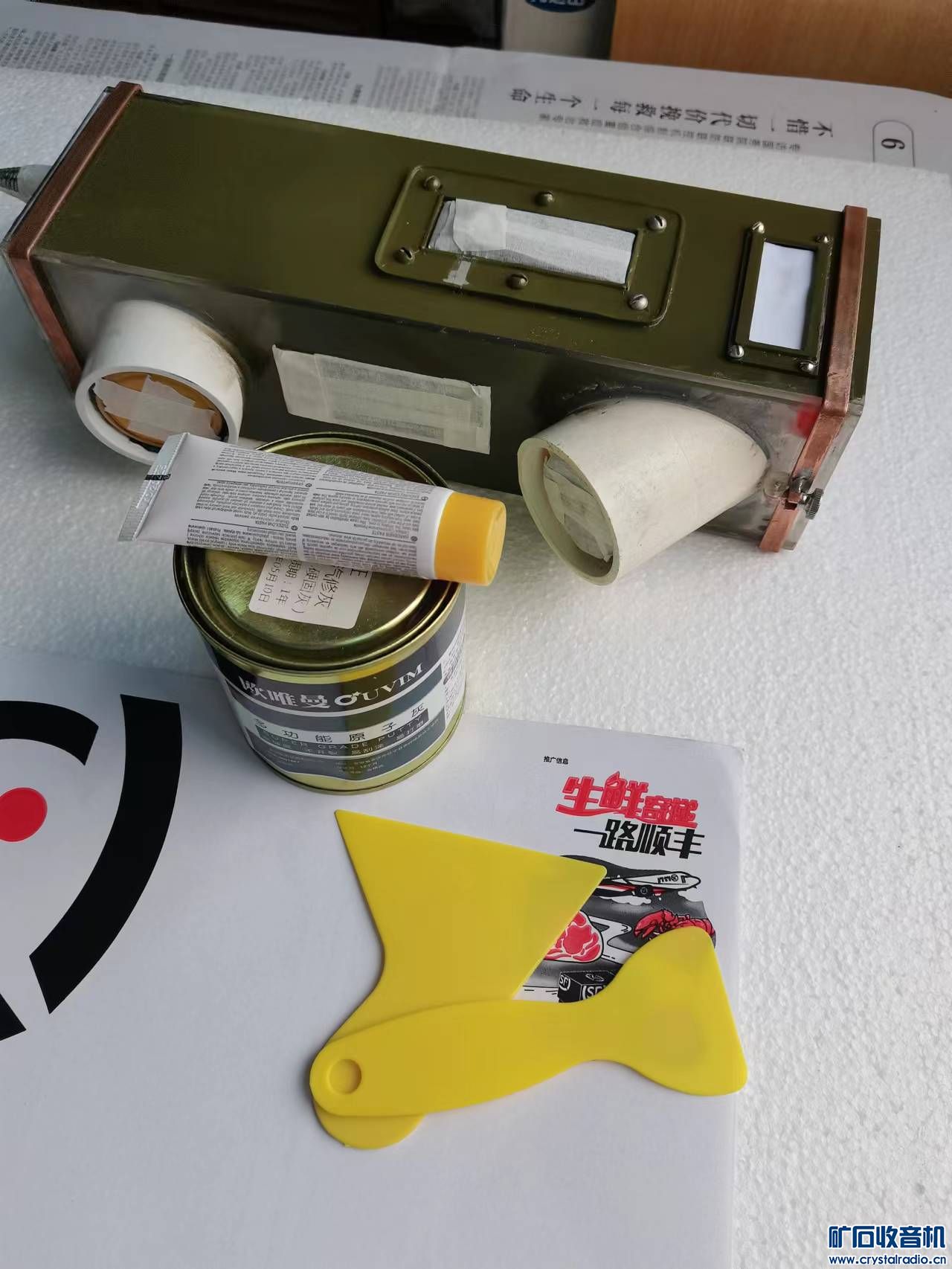

26、准备打腻子
27、整体喷漆
28、机内附带的小配件纸袋
29、固定手提带
30、整体完成后的外观
郊外试听情况
https://v.youku.com/v_show/id_XN ... oneSokuUgc_1.dtitle
补充内容 (2022-9-4 19:20):
为了让矿机外表更逼真,波段开关按键表面特意包了一层黑牛皮。
补充内容 (2022-9-22 08:48):
矿石机郊外试听处的环境
https://v.youku.com/v_show/id_XN ... o_XNTkwMjE4MjkyOA==
