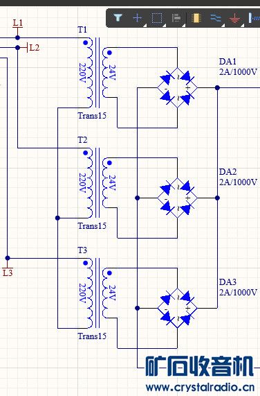

三相整流桥接法疑问

全桥当半桥用,电焊机中常见,两根线进入,各接一个全桥进行整流,两AC端并联。我觉得没啥好处,不如用一个更大的全桥。倒是霍尔传感器疑惑,既然接到交流测,为什么不用互感器?
 楼主| 发表于 2022-9-3 20:30:38 | 显示全部楼层
既然变压器输出已经整流,为何在变压器输出的整流处和最终输出端口还要再用整流二极管

这种接法怎么样?没有一个三相变压器,用三个独立的变压器

请尽量提供更多信息,尽量别截个局部图放论坛上问,总让大家猜,不太好。

霍尔上再没接别的东西了,就是图上那样,没有什么别的电源。

涉及到点机密不敢乱放图,但图的前后基本上就是这样。有个人说是并联三个二极管的接法,想来应该是对的。

是可以一个三相桥当一个用,但要有三组这样的电路,并把三组的正负极分别相联才能组成一个380V桥堆。
