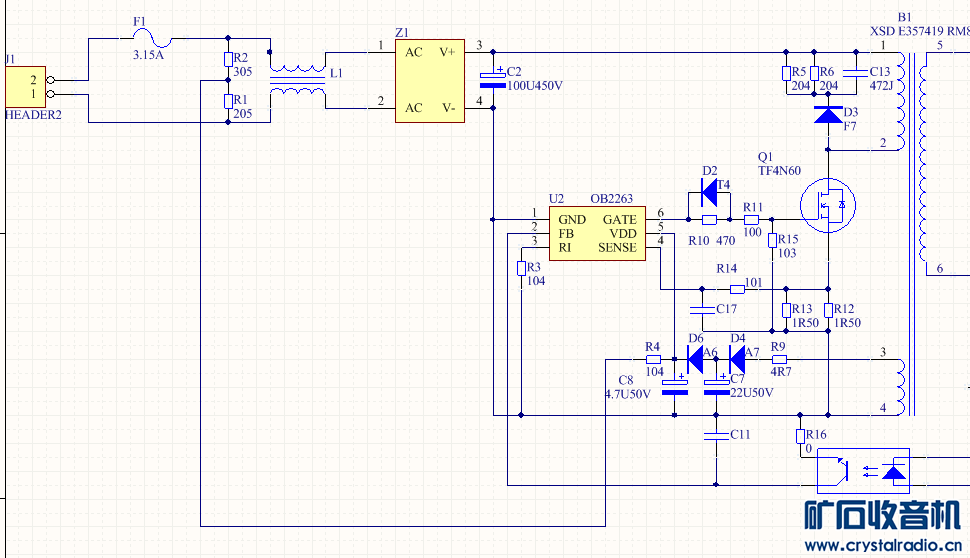

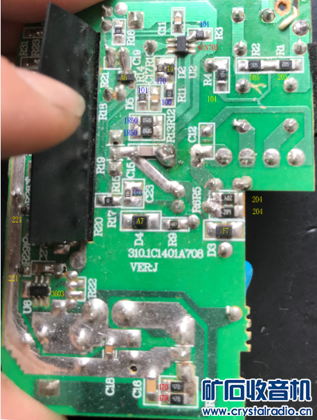

朋友给我一个充电器,无输出,测量300V正常,高压部分不工作,芯片使用六脚电源芯片,查不到资料。没有代换资料。有哪位师傅有芯片资料。
 楼主| 发表于 2022-9-2 16:34:18 | 显示全部楼层
6脚电源芯片63N705

justmexx 发表于 2022-9-2 18:19
PR6863 仅供参考 自行对比
https://www.docin.com/touch_new/mip_previewHtml.do?id=1991759015
PR6863与OB2263一样,LZ的板子看不清

6脚芯片OB2263有问题了,由于输入电压的不稳定,导致芯片被损坏了,还好没有烧其他元件,说明这个芯片的保护能力还是很强大的。
 楼主| 发表于 2023-1-15 18:21:51 | 显示全部楼层
这是实测电路图
电路图实测
电路图实测
