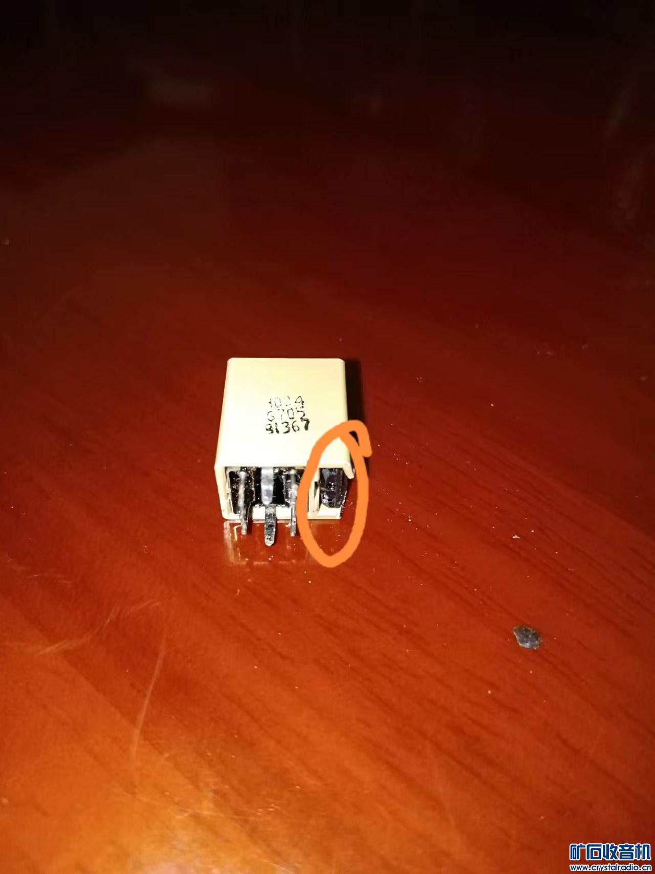

这个中周比一般中周多三个脚是个管,大家知道是什么管?

集成了中放管?

拆开才看得清楚。。。
发表于 2022-9-2 09:48:03 | 显示全部楼层
是一只陶瓷滤波器
发表于 2022-9-2 09:53:04 | 显示全部楼层
头一次见,哪儿弄来的?
发表于 2022-9-2 10:05:48 | 显示全部楼层
日本产的机子常见;组合型中周。
发表于 2022-9-2 10:37:31 | 显示全部楼层
是接了检波二极管和滤波电容吧?防止中频二次谐波干扰的。
发表于 2022-9-2 12:06:38 | 显示全部楼层
拆过,5楼正解
 楼主| 发表于 2022-9-2 20:13:29 | 显示全部楼层
啊七哥 发表于 2022-9-2 10:05
日本产的机子常见;组合型中周。
你好,这是健伍收音头的拆坏红圈三个脚那个管,不知道用什管代换?
发表于 2022-9-2 22:09:27 | 显示全部楼层
这图不太好分辨是多少的滤波器;日本的中频450Khz,用个450左右的陶瓷滤波代换。实在找不到就直接用个小电容搭接边上两脚。(中间脚不接)
